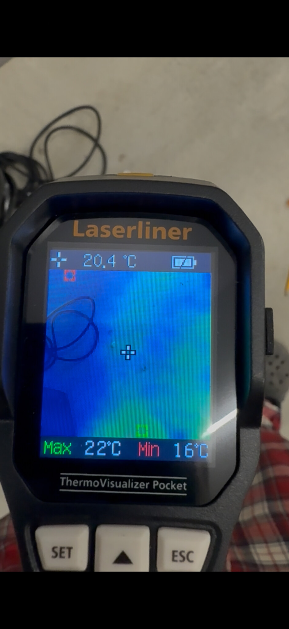

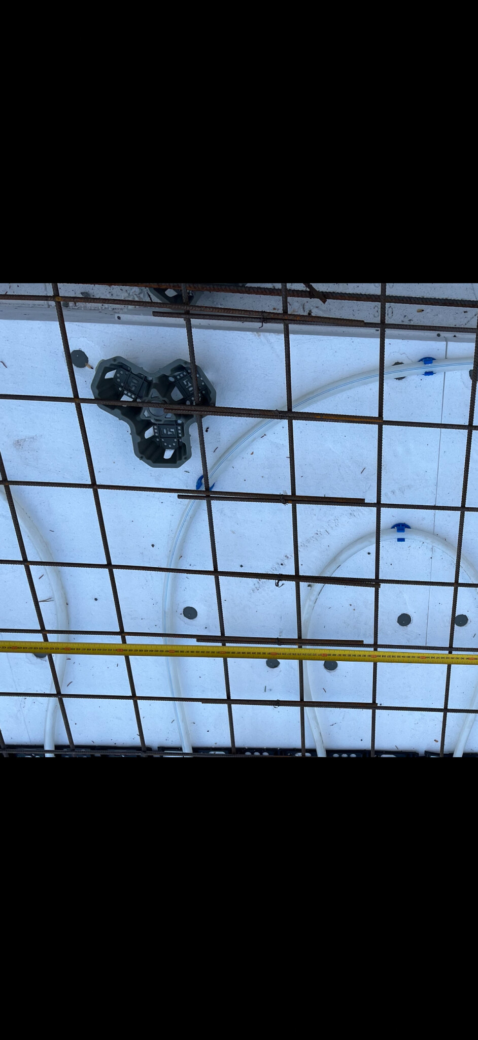

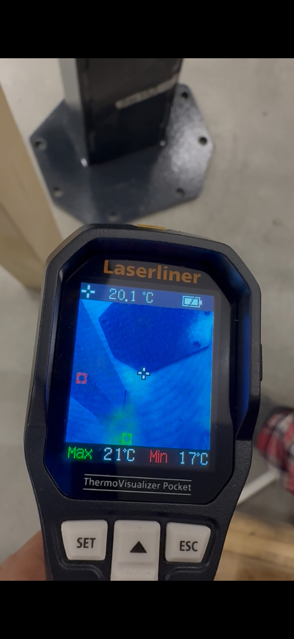

Jag ska installera en tvåpelarlyft och jag har en tjocklek på plattan som är 150mm. Sedan har jag 20mm d på golvvärmeslangen. Jag tänkte fästa pelaren med m16 skruvar (stångjärn) + ESSVE ankarmassa. Enligt ESSVE ska man borra 125mm för en m16 skruv med en 18mm borr. Det finns 6 hål per pelare.
Saken är den att jag har ett hål per pelare som är gränsfall nära en golvärmeslang. Behöver tankar om följande alternativen.
Alternativ 1: borra endast ca 100mm för dom hålen för att säkra djupet.
Alternativt 2: borra fulldjup men lite snett, bort från slangen.
Alternativ 3: borra ett nytt hål i pelarfoten några cm bort.
Hylsorna på 1:a värmekamerabilden representerar borrhål, där jag anser att den vänstra ser lite tight ut. Och 2:a bilden finns även där en som är lite tight inpå.

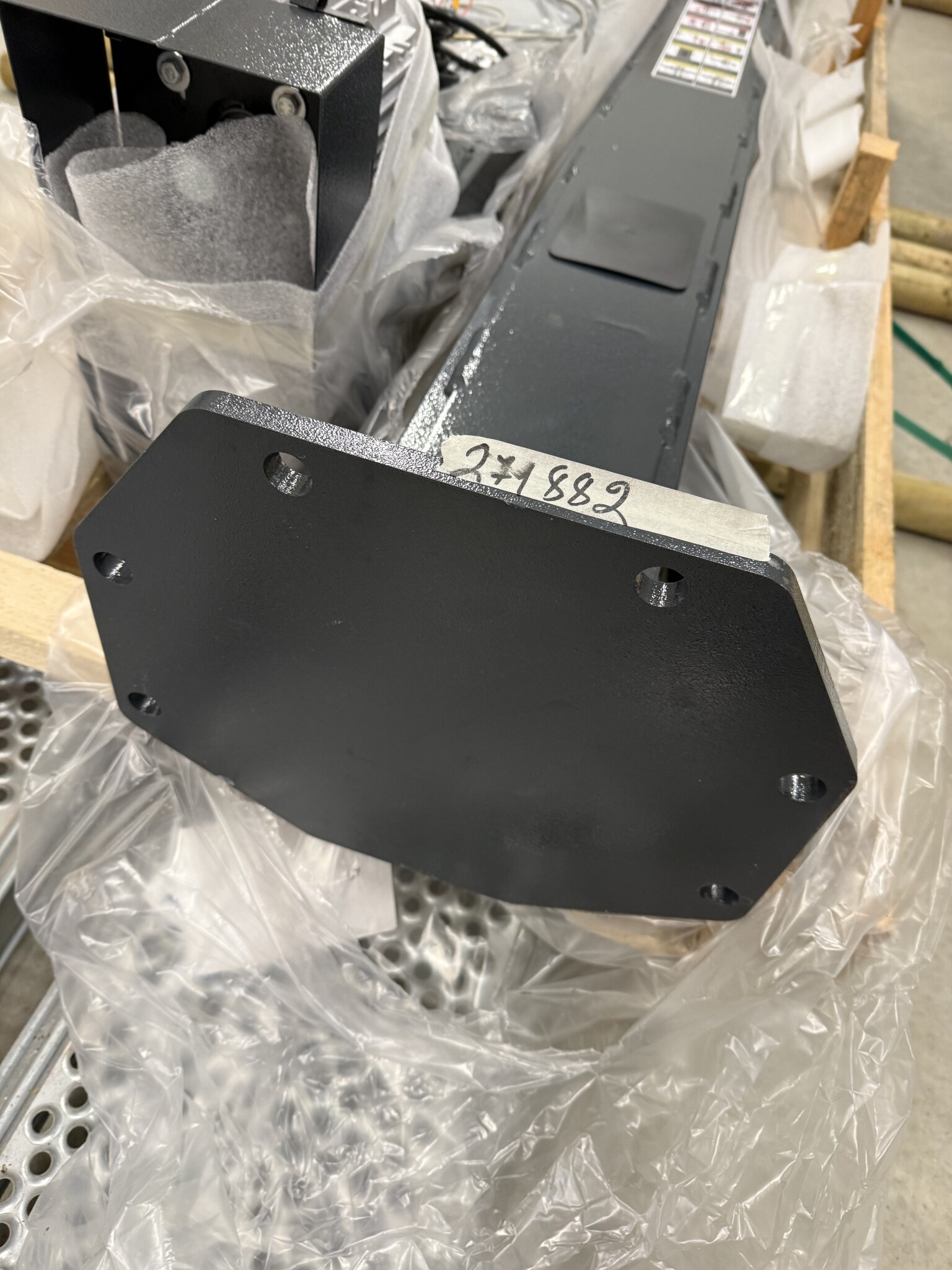

jag hade låtit tillverka plåtar och bultat fast i bilyftens fötter för att få större plåtar och kunna placera hålen så det går fritt från golvvärmeslangarna. och helst några extra.
Många tillverkare av billyftar förordar ju minst 150-180 mm andra 180-200 betong så du ligger ju precis på min måttet och det normala är att skippa golvvärmeslangar i dom delar där fötterna ska stå men det är ju för sent nu.. och många har ju större fötter än sådär
Större fötter/plåtar sprider ut krafterna bättre och minskar brytkrafterna när man som ofta med moderna bilar inte lyckas placera vikten på cm rätt utan det är ofta snedbelastning. och sen börjar man dra och rycka och bryta i nåt som sitter fast på bilen med 2 meter rör.. plötsligt har man stora krafter med brytverkan på dom där små fötterna under stolparna..
Borra snett är aja baja hålen ska vara raka i lod..

Går det att lokalisera var slangar är, t,e,x med värmekamera. Ta en stålplåt minst 10 mm tjock, bredd min 400 mm, som har hörnen där inte GV finns. Mäta in var plåtarna ska vara i förhållande till centrumplacering av benen. Ställa på benen på plattorna och helsvetsa ben och plattor tillsammans.
