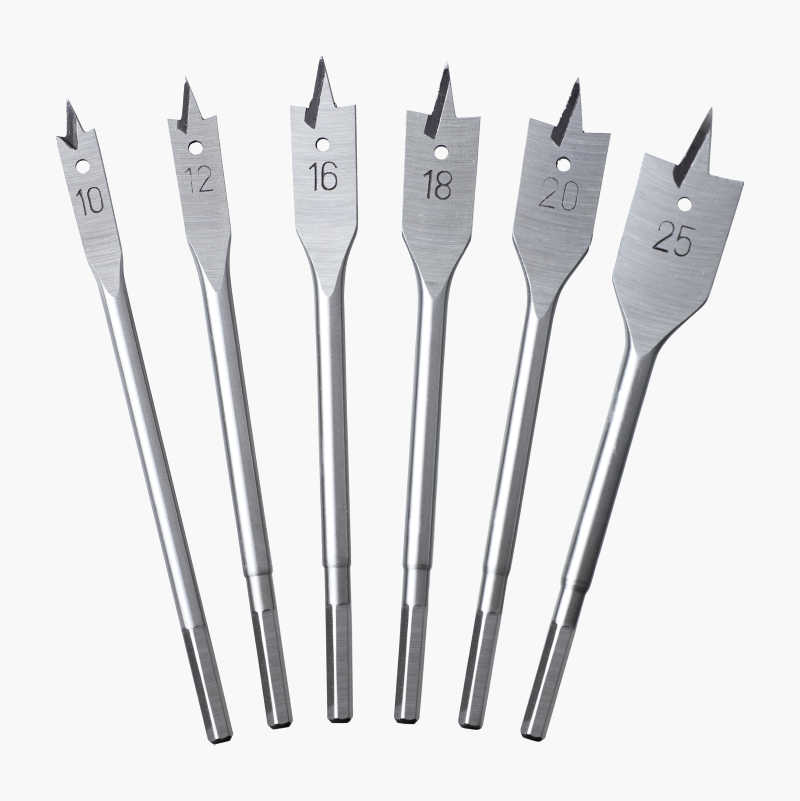

Till 16 mm rör/slang = 18mm borr
Till 20 mm rör/slang = 22mm borr
osv
Annars blir det helt olidligt, omöjligt och ohanterligt.
Dock kör jag ibland med 16 resp 20mm borr, t.ex. när jag går ut genom en fasad, då jag vill att slangen ska sitta fast så bra som möjligt, brukar dessutom skruva in en gipsskruv mellan slang och fasadbräda som låsning.
Det var dimensionen ...
Ska jag borra ett stort antal hål genom reglar i ett trähus under uppförande, så fullkomligt älskar jag Irwin blue groove som nämns i inlägg #6.
Men tråkigt när man går på en spik/skruv, då är borren rätt körd, kanske går att slipa om, men jag har inte provat.
Men Blue groove matar på av sig självt i en helt oanad kraft, man behöver inte trycka på själv alls, utan oftare hålla emot lite. Extremt snabbt, effektivt och arbetsbesparande.
Annars kan man välja "vanliga" flatborrar, och då är Bosch Self cut min favvo här.
Inlägg #4 som exempel.
Denna matar också på av sig själv som regel, men inte lika brutalt som blue groove, och ibland kan man behöva trycka på lite.
Men även denna är svår att slipa om efter att man gått på spik/skruv.
Jag har provat lite någon gång, men den har aldrig blivit ens i närheten av lika bra som ny.
Sen använder jag helt vanliga flatborrar också ibland, och dessa går rätt lätt att fila upp till nyskick.
Inte alls lika bra som blue G och Self cut, ens som nya, men går ganska lätt att återställa till ungefär samma skick med en flatfil av metall (som väl alla elektriker har i bilen HAHA !!).
Jag brukar köpa ett par bosch eller blue groove när jag råkar på någon rea av dessa.
De får nog trots allt anses såsom förbrukningsvaror.

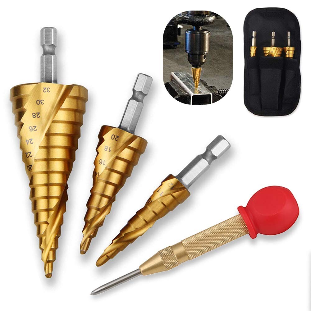

Vad gäller plåt så kör jag allra mest med "julgran". Dvs stegborr
Jag köpte ett par sådana här kit på ebay, för "inga pengar alls".
Jag var helt klart orolig att de skulle vara värdelösa, men med tanke på "inga pengar alls", så tog jag chansningen.
De var oerhört bra, och har servat mig väl i ett tiotal år, men till sist börjar de kännas aningens slitna så nästa inköp (för ett år sedan ungefär) blev från amazon, och nu sådana med skruvad egg
Ungefär ett sådant här kit alltså.
Fortfarande "inga pengar alls".
Och första gången jag skulle använda en av dessa (ett hål för en temperaturgivare i en ventilationskanal) så upptäckte jag att även dessa matade på själva.
Den var så ny och vass och matade på så starkt att det var precis nätt och jämt att jag hann stoppa håltagningen innan hålet blev alldeles förs stort.
Det blev ett steg för stort (mot vad jag tänkt), men tätningen klarade av detta helt OK (men ett steg till så hade jag varit tvungen att skamset be ventilationskillarna att reparera hålet, och göra ett nytt bredvid).

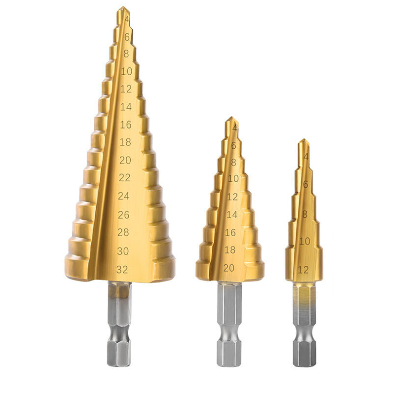

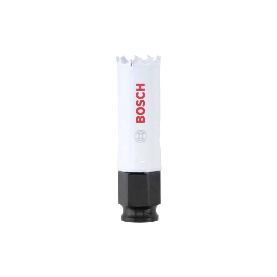

Men visst, vet jag, eller tror, att det är plåtregel så brukar jag köra med en BIM hålsåg i 22mm.
Den klarar även en kort träff på spik eller skruv lite halvhyggligt.
