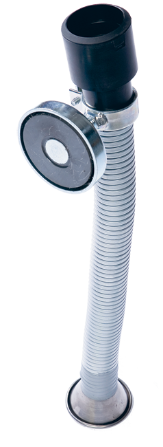

Jag letade också efter en sådan men det blev några timmar i skrivaren istället. Fungerar ok men har samma problem som Björn identifierat... Tycker dock inte att det stör då man normalt kan låta den vila på det man sågar i.

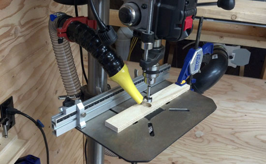

Se @Daniel_N s lösning i denna tråden, det finns lite länkar och förslag på alternativ där också.
https://www.byggahus.se/forum/threads/utsug-pelarborr.275832/
Som framgår av bilden i detta inlägget så använder han samma lösning fortfarande:
https://www.byggahus.se/forum/threa...allmaen-beskadan.124179/page-148#post-3438396
Jag har fått tillfälle att provköra det några gånger och tycker det fungerar utmärkt.
Själv så har jag fixat mig en (sämre) kopia på Daniels lösning. Jag hittade en bild på mitt rör i detta inlägg:
https://www.byggahus.se/forum/threa...orrmaskiner-posta-bilder.312264/#post-2922812
Jag säger att mitt är "sämre" eftersom mitt skruvstycke inte fungerar lika bra för ändamålet men det var det bästa jag kunde komma över just då. Röret och hållaren behöver också fixas till lite men det kommer jag att ta tag i vilken dag som helst.

Jag var på väg att köpa loc line systemet nu när jag var i USA men på grund av risk för övervikt på grund av diverse andra inköp så fick det vara denna gången. Verkar dock oerhört bra.
https://www.loc-line.com/products/212-vacuum/
I sverige så hittar jag dem här:
https://partille-tool.se/kylvatskeprodukter/loc-line/2-1-2/
https://www.norelem.se/se/sv/Produk...slangar/Utsugsslangar-LOC-LINE®-Flexi-75.html
OBS, jag har inte kollat dimensionerna i detalj.
