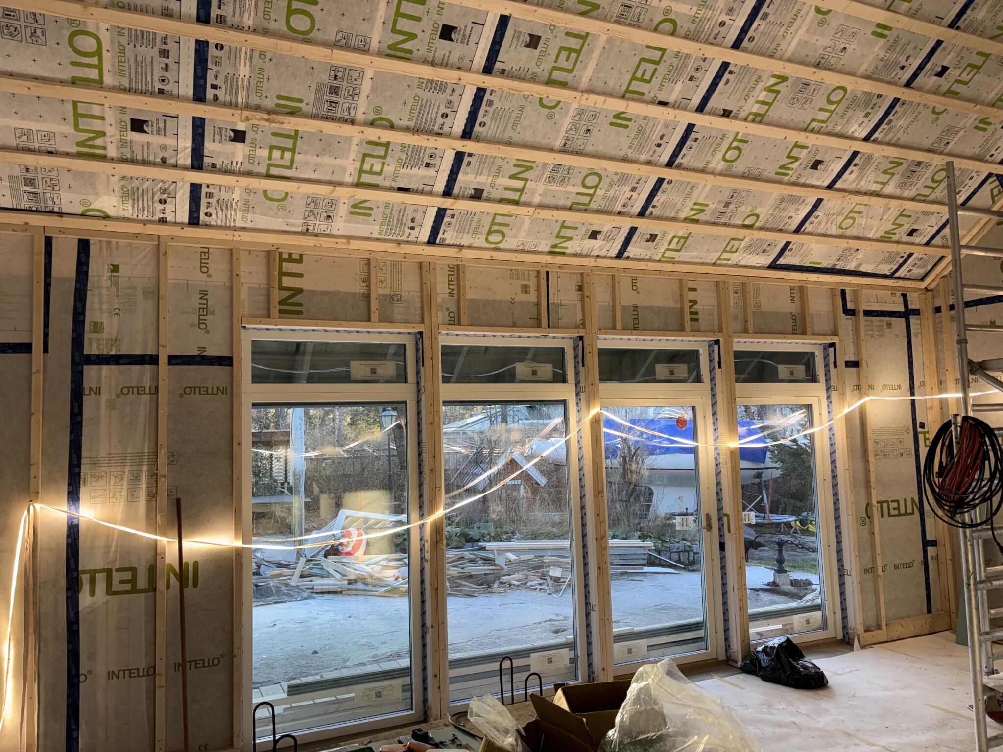

Hej, vilket borr föredrar / använder ni vid dragning av tomrör 16 mm genom träreglar?
Jag har några att dra igenom och endast undantag när det går att dra bakom hos mig.
För att undvika frågan om jag får dra rör eller inte så kan vi säga att det är högtalarkabel som ska dras i rören.
Med vänlig hälsning,
Rickard
  • Under konstruktion med fönster och isolering synlig. Rum inomhus med träreglar och synligt byggmaterial, klart väder utanför.

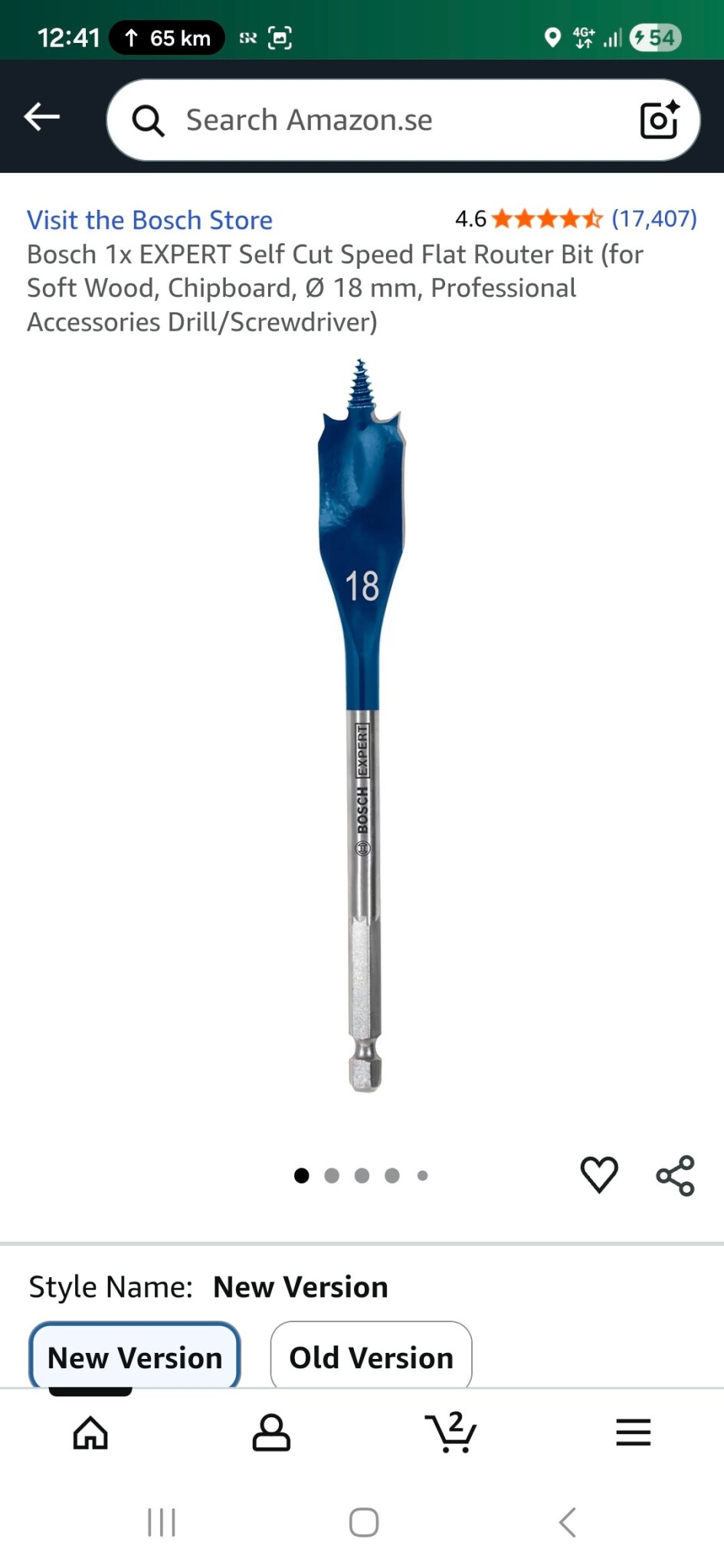

  • Bosch 18 mm självspännande flatfräsborr för mjukt trä och spånskiva, med texten "EXPERT" på skaftet.
Vad är det som är dåligt med borren du har?
Jag kör med vanlig centrumborr ett par mm större än slangen.
Kardan79
K
Den här typen har jag aldrig provat.
Kanske ett alternativ, men bättre?
Tveksamt.
Då hade nog alla elektriker använt det.

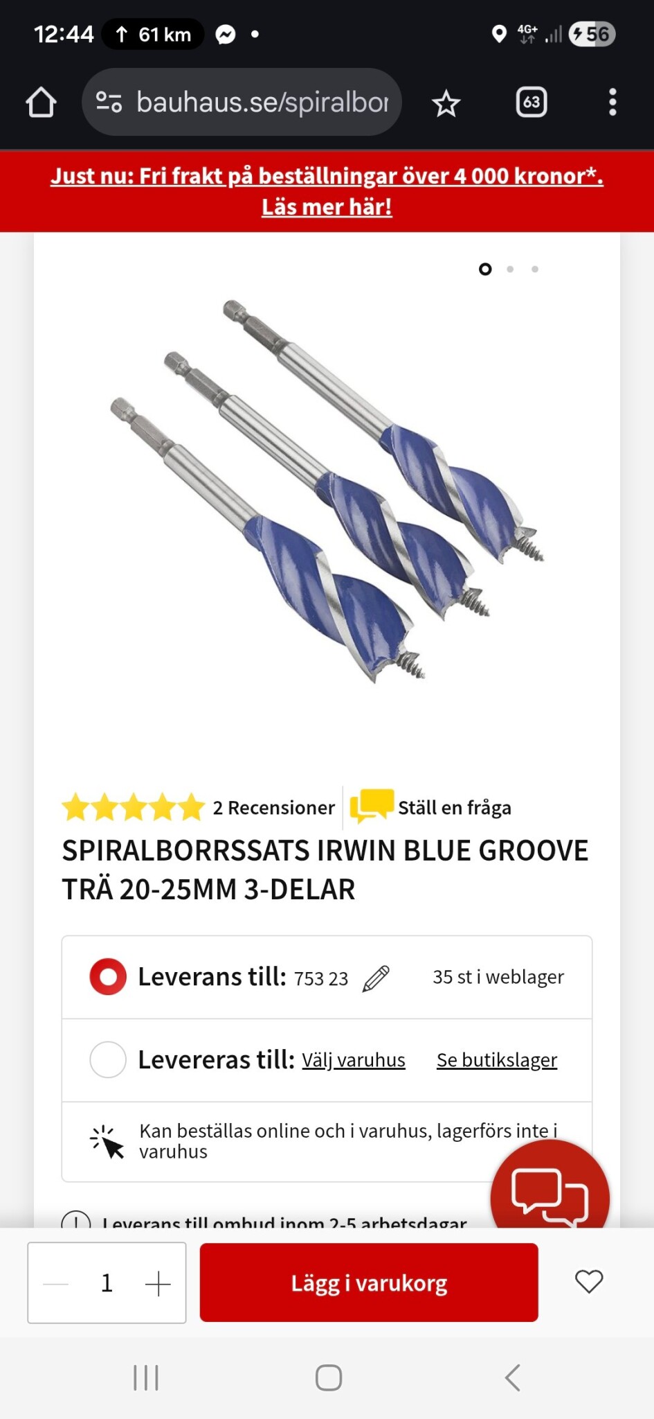

  • Tre blåa spiralborr från Irwin Blue Groove för trä i storlekar 20-25 mm, synliga på en webbshopssida med produktinformation.
Med en "vanlig" flat Irwing så är det bara att dra några drag med en fil så blir den som ny sedan man borrat i en spik/skruv.
Bjober och 3 till
K
Men när man borrar en dj-a massa hål, särskilt över axelhöjd, är det ju rätt skönt med de självgängande.
Müssli och 1 till
Ett ny filat bladborr 18 mm är vinnare. Det bästa var att det fanns några att välja på. Har inte gett mig på att fila Irwin spiralborren ännu.

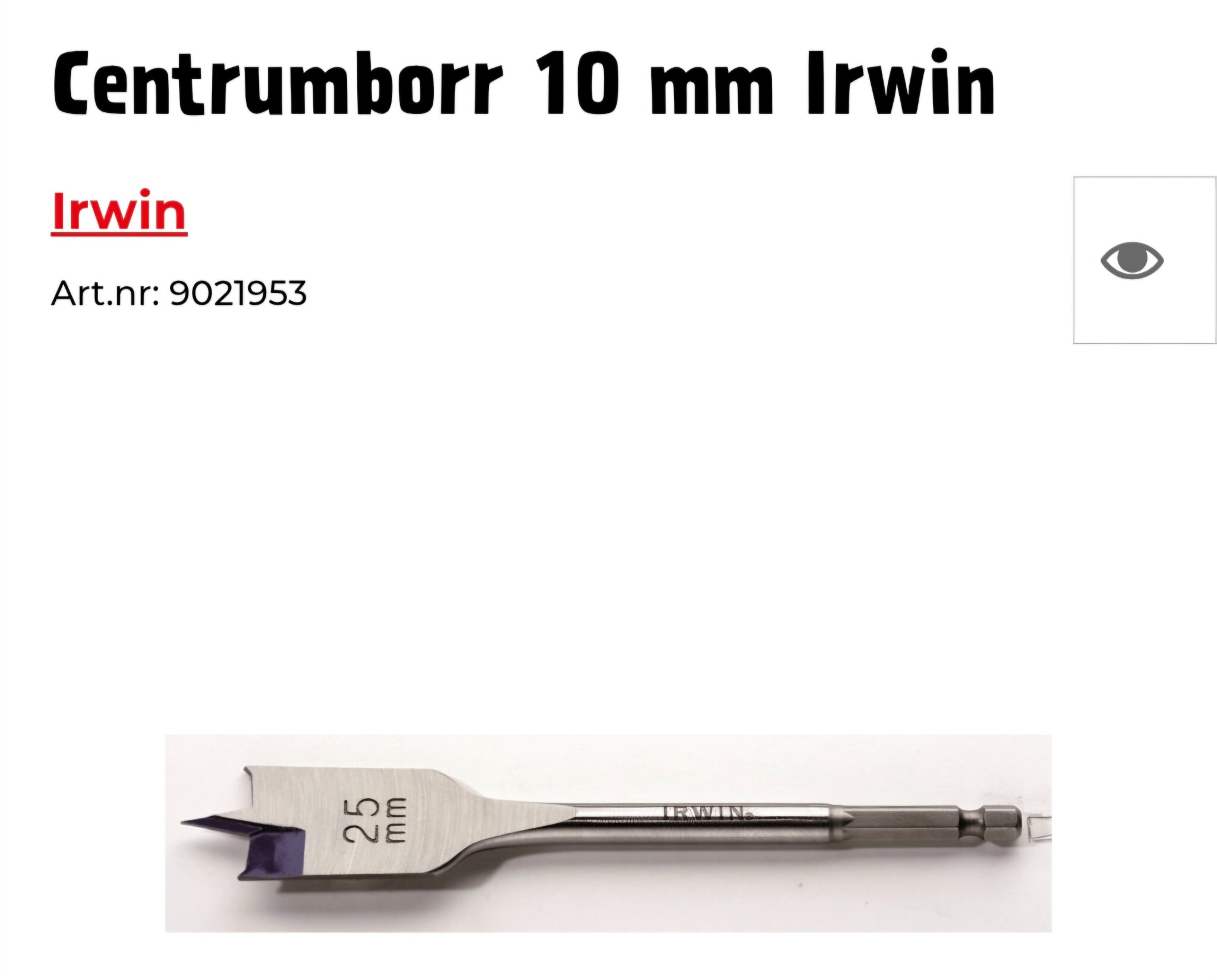

  • Centrumspetsborr från Irwin, 10 mm storlek, med skarp spets och stålskaft, visas liggande på en vit bakgrund.
Jansson69
Använder alltid centrumborr, billigt och enkelt. Kan bytas så fort dom blir slöa eftersom dom är billiga.
