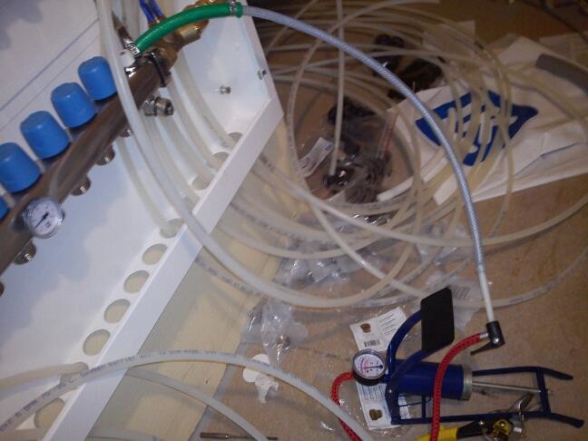

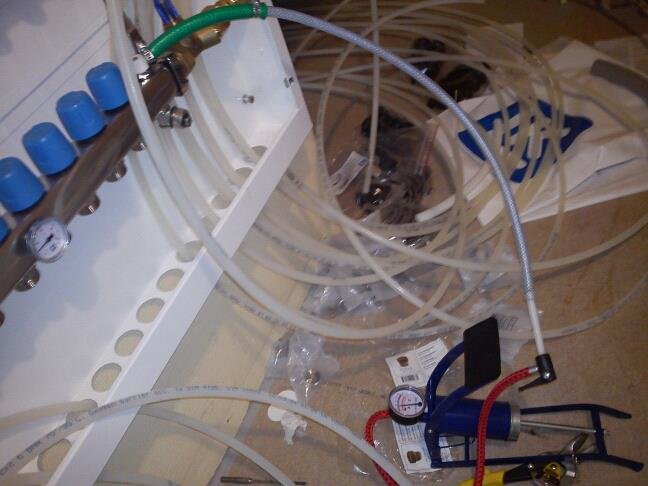

Tänker inte prova med 9 bar just nu, 2-3 bar får räcka, men hur ska jag få på kompressorslangen till fördelaren?

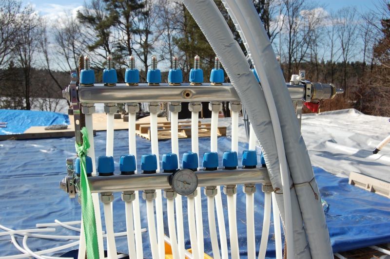

Vill bara dela med mig av det rent praktiska i att provtrycka en anläggning med luft.
Jag skaffade fördelaren (LK:s) redan innan gjutning och monterade alla slangar.

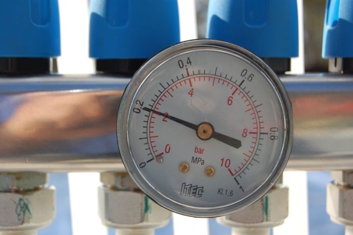

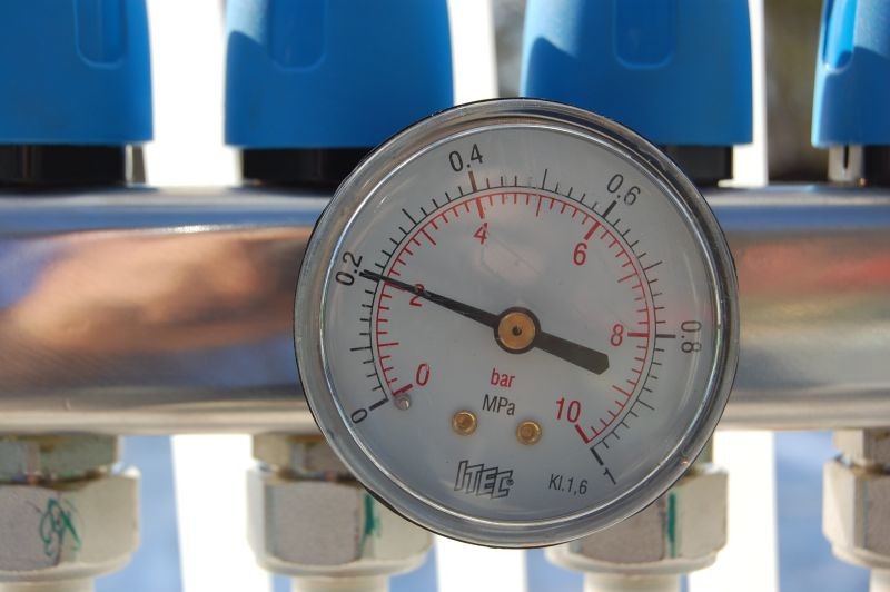

Tog bort den undre termometern, skruvade ur dess "gänginsats" och köpte en enkel manometer med samma gängfattning. Tror dimensionen i detta fallet var 8 mm men är inte säker.
Pluggade fördelaren i vänsterkanten både upp och nere, samt även i högerkanten nere. Detta är 1-tums-gängor (R25) invändigt på fördelaren. Dessa pluggar följer med fördelaren två stycken, så man måste skaffa en tredje.

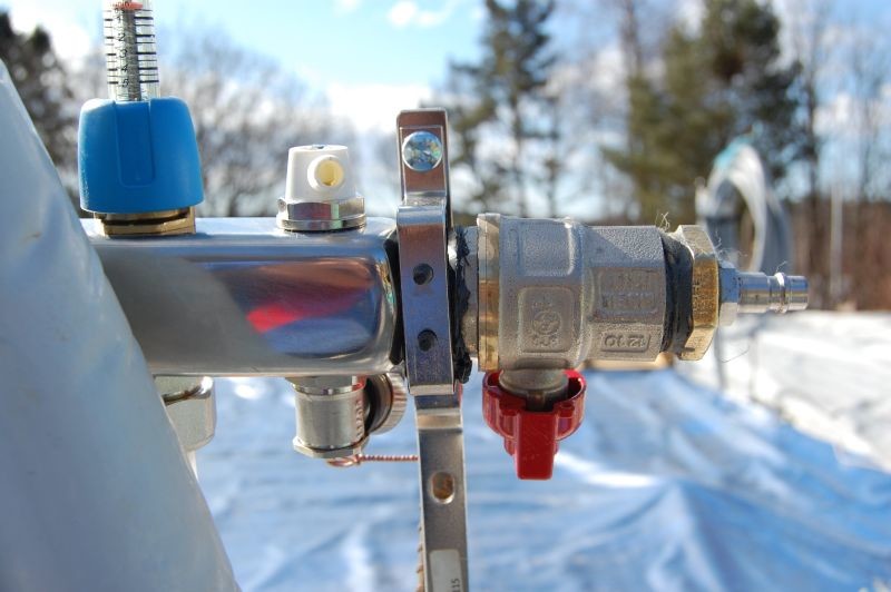

För att ansluta tryckluften satte jag först en kulventil. Orkade inte leta så det blev LK:s egna. Mot dess invändiga 1-tums-gänga satte jag en förminskning från 1-tum till ½-tum, och i den en billig tryckluftshane med rörgänga ½-tum från Jula. Voila. Bara att ansluta tryckluftsslangen från kompressorn.
Öppnade alla blåa rattar till max.
Körde på rejält tryck i kompressorn (5-6 bar) med stängd kulventil. Öppnade den långsamt tills tryck på 2 bar hade uppnåtts, stängde sen kulventilen och tog bort tryckluften.
Efter ett dygn var trycket konstant 2 bar. MIssion completed!!!
