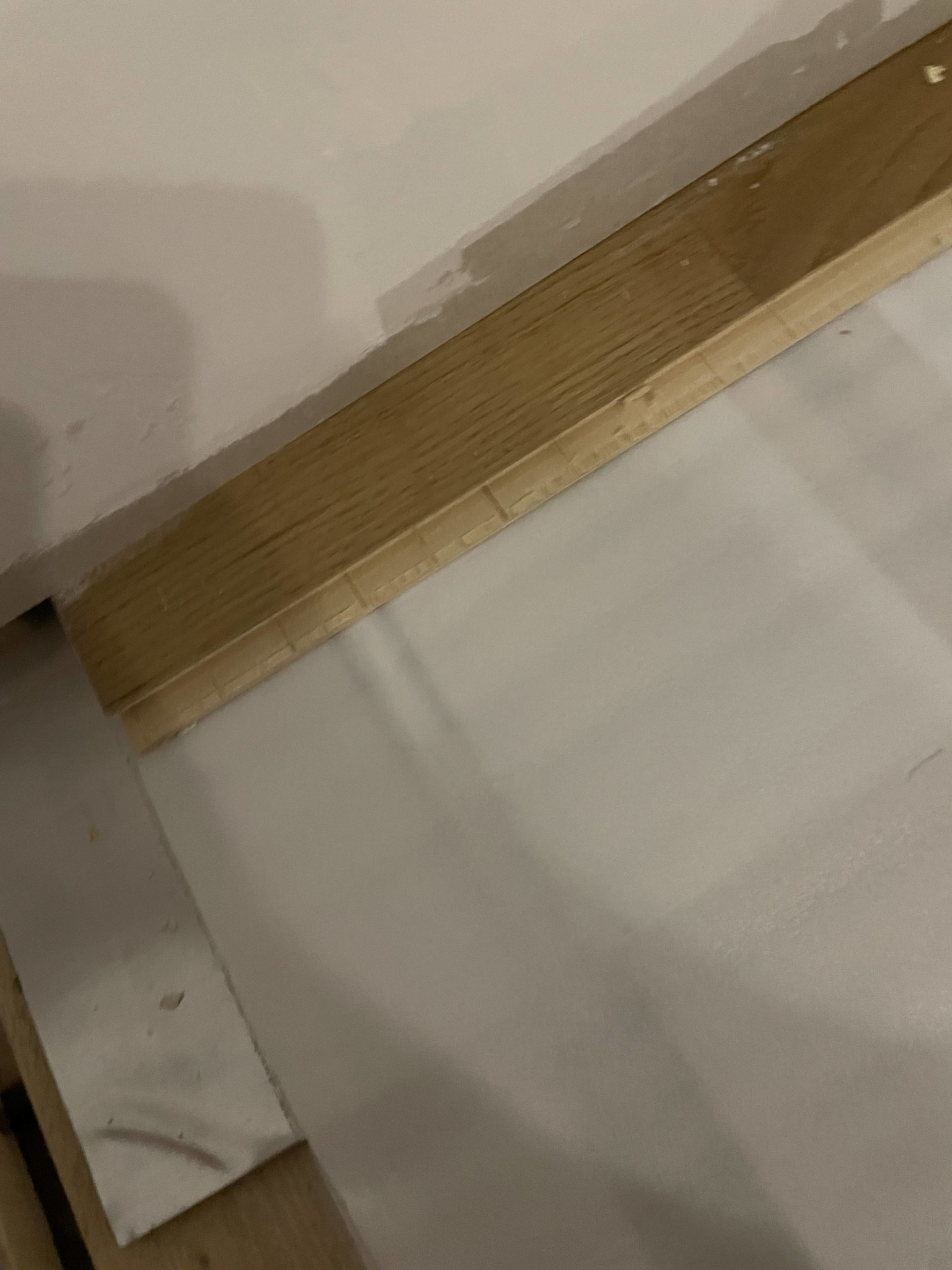

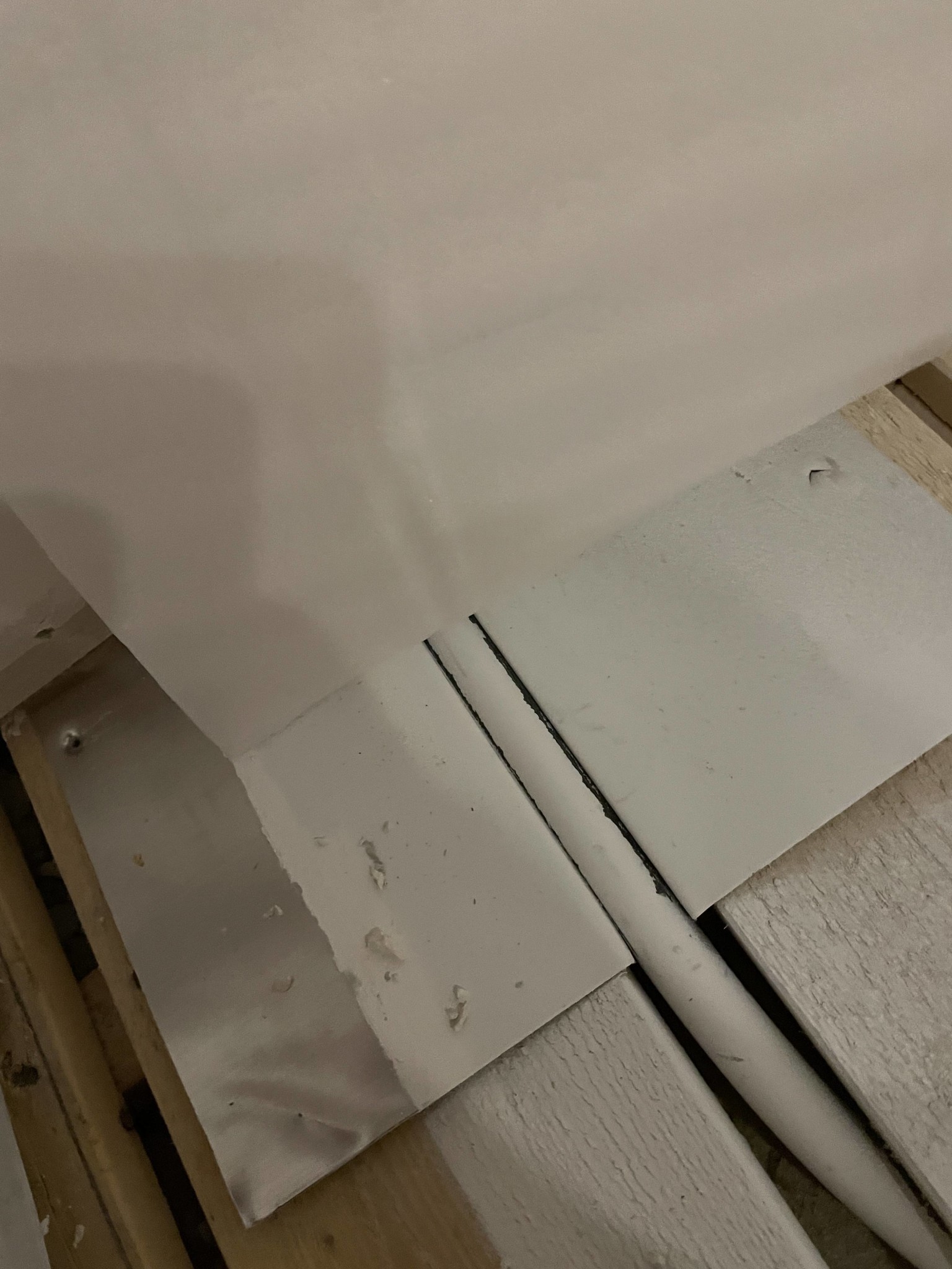

Någon som har bra tips på hur jag får bort den här lilla biten golv utan att riskera att skada den vattenburna golvärmen?
Jag tänker en tunnare metallskiva att lägga emellan och sedan såga med en fein multimaster?

om väggen står på golvet så kan du köra multimaskin förutom där slingan är där sågar du bara hälften sen tar du byggarens bästa vän, herr koben och knäcker parketten. är den bara inkilad borde du kunna karva gipset.
Är det alltså HELA väggen som står på golvet eller bara gipset?
Man kan ju också tänka sig att man lägger en planka ovanpå, ett par cm från väggen och skruvar denna i parketten. Sen lägga en planka emellan vägg och en kofot och bända ut den. OM det bara är gipset som ligger an alltså.
Alternativt lägga multicuttern längs parketten och såga bort nån mm av gipset?
