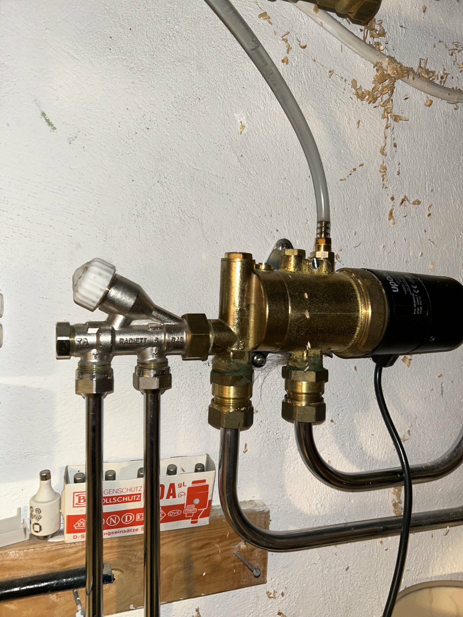

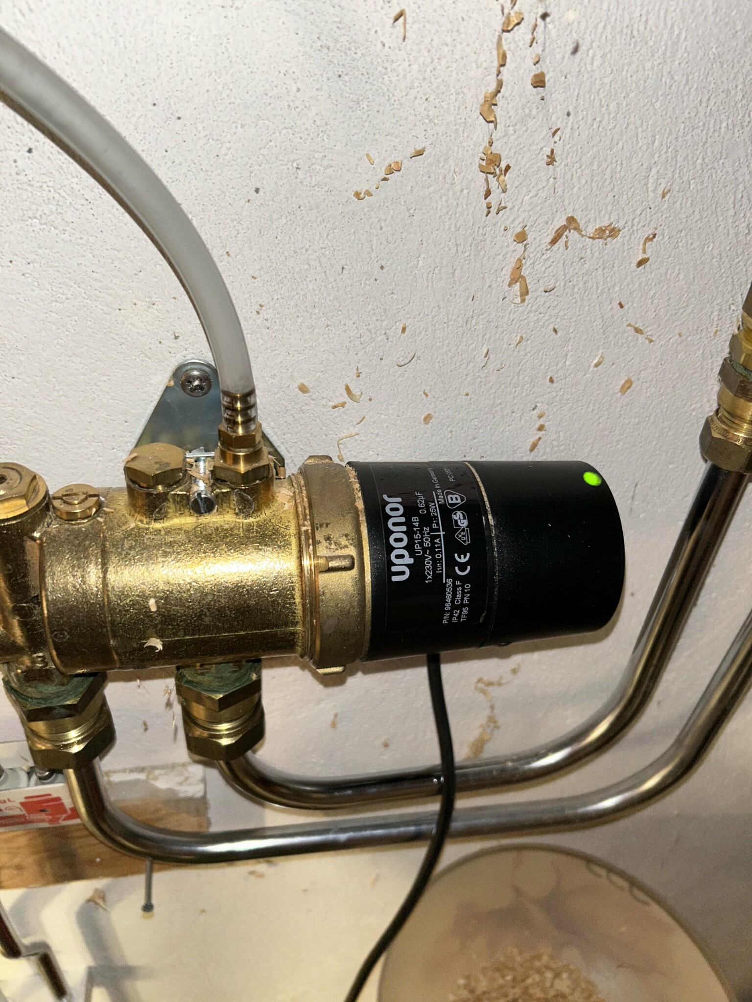

Hej, jag har vattenburen golvvärme på markplanet (endast i badrummet)och i källaren under har jag bergvärmepumpen och cirkulationspumpen till golvvärmen. Nyligen så hade jag tappat all tryck i expansionskärlet och vattnet i radiatorerna på markplanet var tomma på vatten. Nu har jag fått ordning på expansionskärlet och vattnet i radiatorerna men golvvärmen i badrummet fungerar inte 100%-igt. Jag får bara värme på delar av golvet. Jag befarar att jag har fått luft i systemet. Har provat att lufta genom slangen till pumpen men det är fortfarande kallt på vissa ställen på Golvet. Är det någon som vet hur jag skall göra för att få igång hela systemet?
  • Cirkulationspump och anslutningar för vattenburen golvvärme monterade på vägg.
  • Cirkulationspump till golvvärmesystem med tänd grön indikatorlampa, monterad på vägg.
Normalt stänger man av de andra slingorna på golvvärmefördelaren och spolar sedan en slinga i taget. Du får leta fram en manual till din minishunt som förklarar hur det går till på just den modellen.
