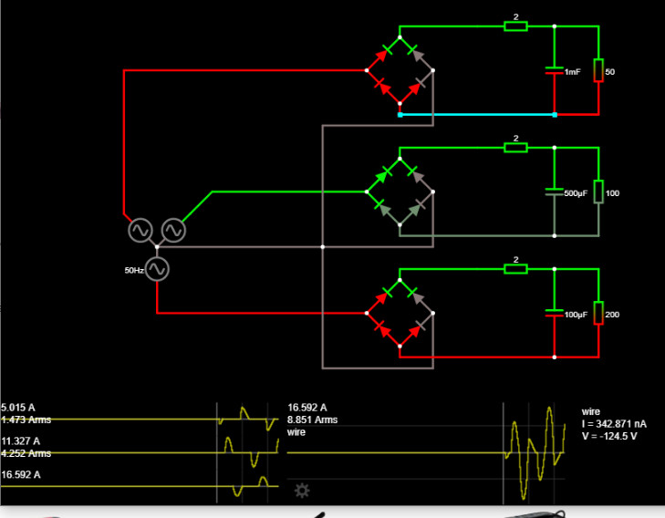

Att använda en kondensator för att "smeta ut" strömmen är också lite svårt i ett växelströmssystem. Om vi leker med tanken att man likriktar spänningen och sätter en kondensator som grovt ska orka driva 800 W i 2 sekunder så krävs en konding på ca 30 mF om jag räknar rätt (men det är i överkant då man inte behöver en helt slät likspänning). Det är ändå rätt rejäla doningar, och jag är ganska säker på att det inte hjälper som denna simulering visar. Strömmen blir rätt elak i alla fall, t.o.m betydligt värre.
Elektrisk kretsdiagram som visar spänningsfall med kondensatorer i olika konfigurationer och strömvärden.
Nä, det finns indikationer på att det glappar någonstans i L3 hos TS då en locktång kan framkalla synbara spänningsfall. Men den mätning som gjordes i #21 med vattenkokaren ger en impedans på 1 - 1.5 ohm vilket inte är jättedålig, det är ganska normalt. Men mätnoggrannheten är dålig så bättre och stabilare mätningar ger exaktare svar. Sedan vet vi att man ser även små variationer väldigt tydligt i glödljus. I gamla föreskrifter fanns råd kring detta, att placera tunga förbrukare på egna grupper.

När det gäller kondensatorn så går det inte att bulka bort 0.3Hz variationen, det var inte det jag skrev det hade krävt en konding stor som huset, däremot att göra nivåändringarna mjukare så att dom eventuellt inte detekteras av ögon/hjärna kan vara möjligt.

Jag ser att du redigerat bort texten om att en ferrit fungerar som en induktans. Det är ju sant, fast vid frekvenser långt över de vi talar om här. Du har en poäng där i att göra spänningsfallet mer långsamt så att det inte märks så tydligt. En drossel skulle ha större chans. Jag har dock inte räknat på vad som skulle krävas för att göra spänningsvariationen mjukare, det är inte mitt område, och det ska ju vara en lösning som fungerar över ett par 50 Hz-perioder för annars går det väl för snabbt. Kanske ett NTC-motstånd då? Inte omöjligt, men jag undrar om det går att trimma in så att det fungerar med en frekvens på några få Hz.
