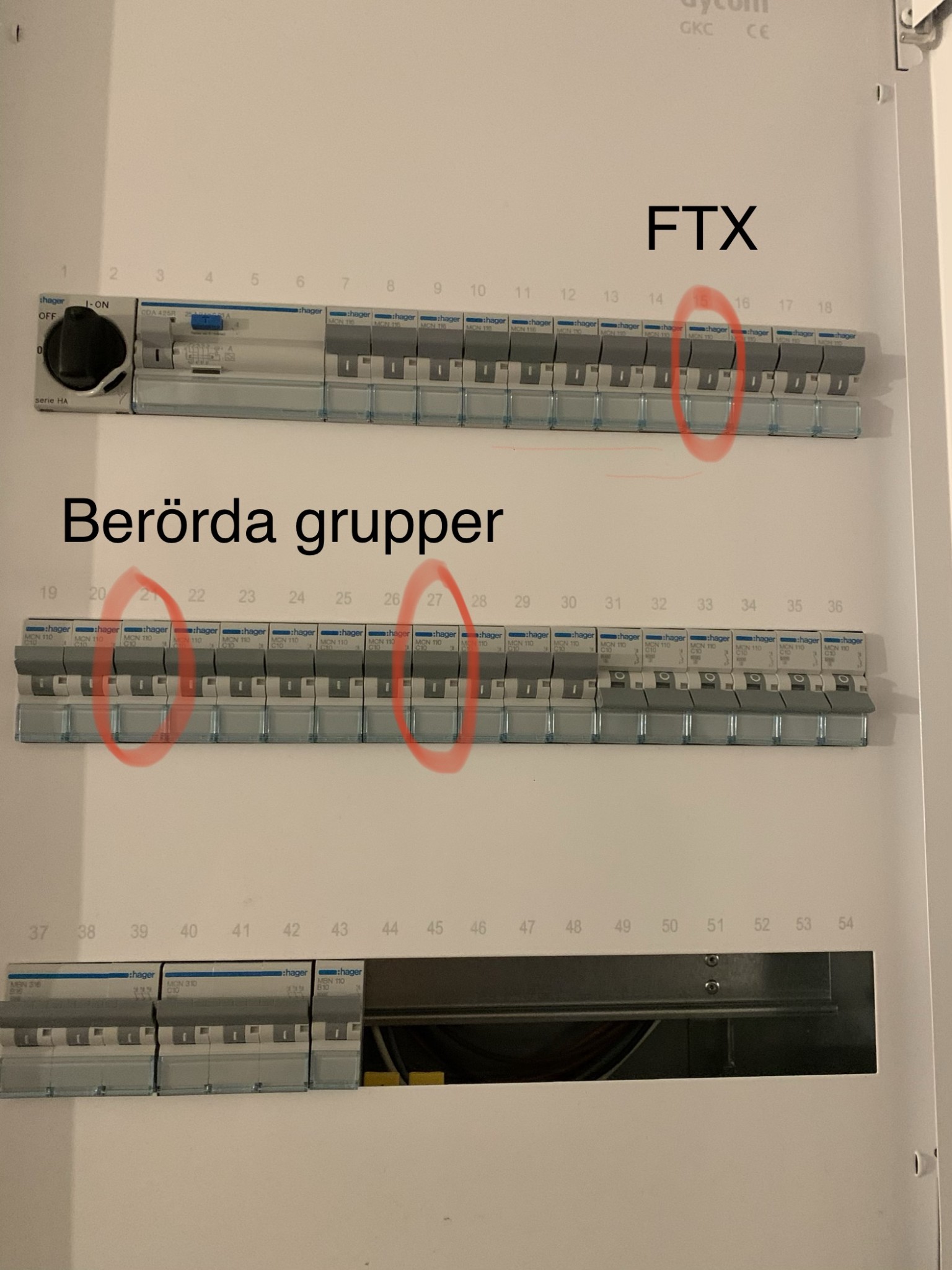

Tror Bo efterfrågade en bild på berörda grupper.
Övre raden, rödmarkerad, betjänar bara FTX.
Undre raden, rödmarkerade, lampor med ’blink’.
Vänstra gruppen, eluttag på våning två. En bordslampa med 11w som är berörd. Andra lampor är LED-lampor och på dessa märks inget.
Högra gruppen, belysning i tak i köket. Samma typ av 11w lampa, 4st i en taklampa, ’blinkar’.
Tanken slog mig nu att det bara är denna typ av glödlampa som strular. Är det månne det som är felet. Dålig kvalitet? Sannolikt att alla fem lampor är defekta?

Det ser ut som att ditt aggregat ligger på L3, precis som de andra grupperna.
Har du möjlighet att dra upp en skarvsladd från ett annat uttag som ligger på en annan fas?
I så fall så ser du direkt om felet skulle kunna avhjälpas med vad som Bo skrev, att lägga aggregatet på en annan fas
