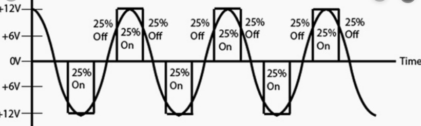

Med all säkerhet jobbar FTX med nollgenomgångsstyrning. Vet du vad det är? Det blir inga flanker. Sinuskurvan kan inte filtreras med en ferrit.
GK100
haha nu är du ute på djupt vatten. Vet du vad dom där vertikala sakerna som utgör "väggarna" i rektanglarna kallas?
Själva nollgenomgången är styrsignalen, sinus är insignal och ut får du en....?
Diagram som visar en pulsbreddsmodulerad signal med 25% av/på-tid mot tidsaxel, och spänningsnivåer från +12V till -12V.
Jag har ingen som helst koll på FTX aggregat så mycket möjligt dom kör nollgenomgångsstyrning, jag hade löst det annorlunda så beror på hur pass komplexa dom är.
