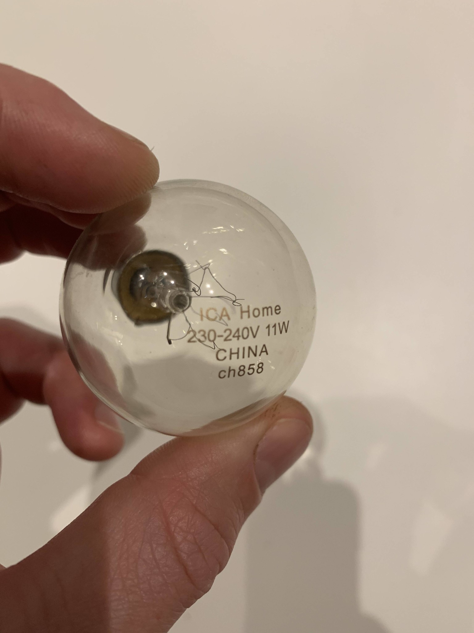

Sedan säger du att du har glödlampor på 11 W. Är det verkligen sant (ovanlig effekt)? Det är inte LED? Men halogen brukar ha lite udda effekter. Och små spänningsvariationer brukar synas i glödljus men inte LED. Så byte till LED kan i så fall vara en work-around.

Ang glödlamporna så är det lampor från Ica och de är på 11w, se bild.

Jag vill bara förtydliga att det är just med dessa 11w lampor jag upplever problem. Övrig belysning märker jag ingenting på.
Har ett par ledlampor, sånna där av filament typ, som flimrar lite svagt. Dock med en helt annan frekvens så dessa tror jag bara är av undermålig kvalitet och är inte relaterat till det här.
