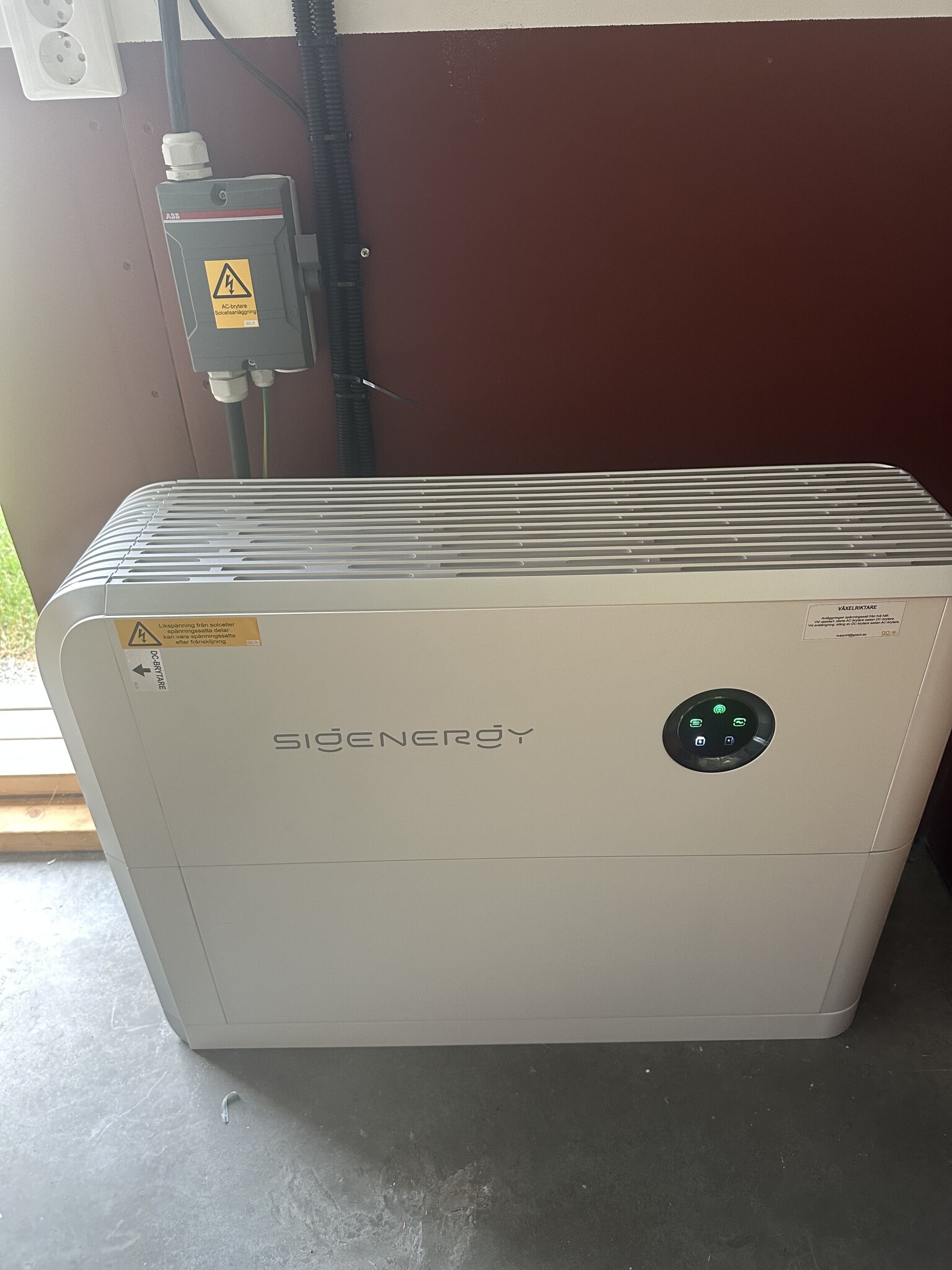

Måste kännas gött att kunna boosta på värmen i poolvattnet gratis med el från solen. Kan rekommendera Sigenergy batteri som har grymt bra och överskådlig app, men utvecklingen går snabbt så håll koll och ta in många offerter när det blir dags.
Har det batteriet 😁
  • Vitt, rektangulärt Sigenergy-batteri på ett golv med en elbox på väggen bakom.
