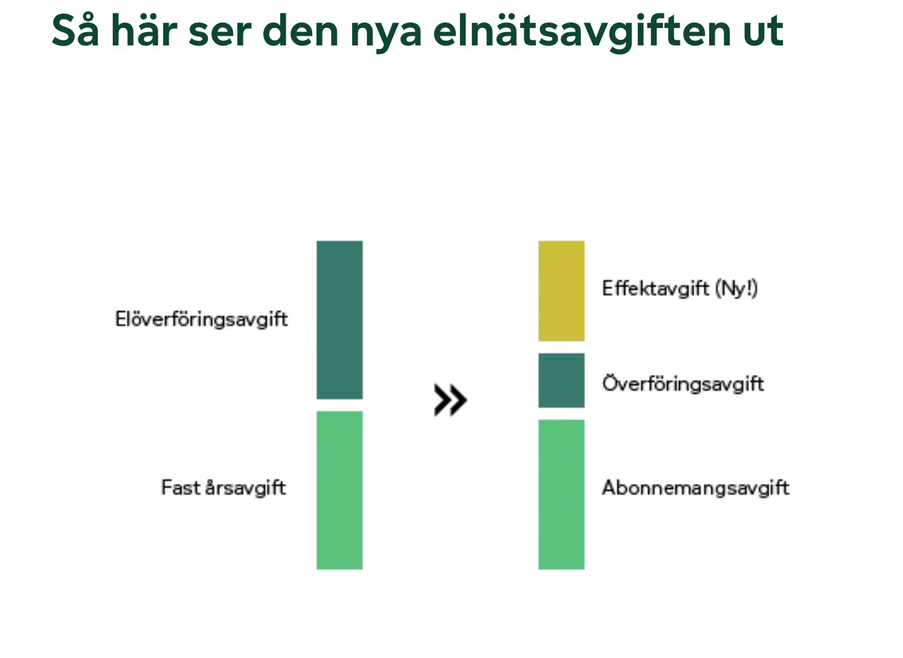

Effeltavgiften ska tas med och slås ut över antalet kwh du köpte eftersom den ersätter en del av överföringsavgiften, annars blir det omöjligt att jämföra ditt elpris med mitt elpris som inte ännu har effektavgift, utan en högre överföringsavgift.
Denna bild visar varför
Diagram som jämför gamla elöverföringsavgifter med nya som inkluderar effektavgift, överföringsavgift, och abonnemangsavgift.
Fasta avgiften tenderar att minska en del hos de flesta bolag när effektavgiften införs. Det framgår inte så tydligt i den bilden.
