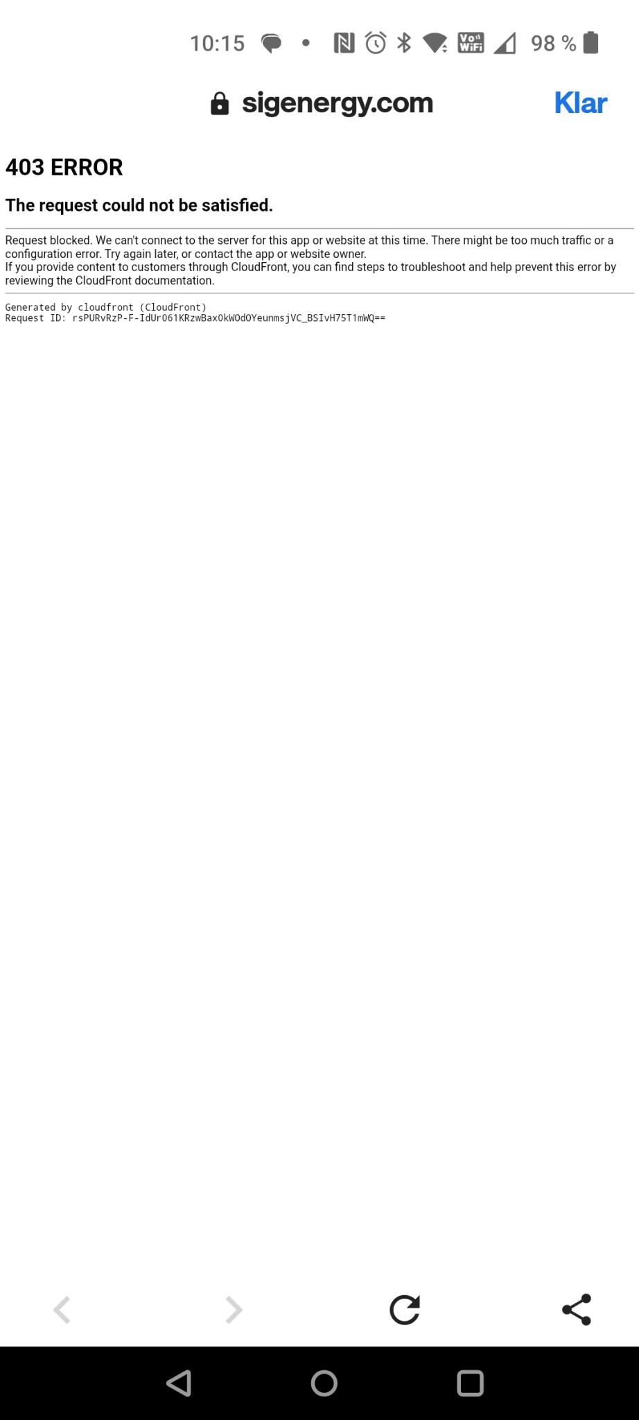

Inte lovande att man får ett felmeddelande om överlast när man klickar på länken.
Va? Jag kommer till deras hemsida.
Skärmbild av en mobil enhet med ett felmeddelande "403 ERROR" från CloudFront, där åtkomst till en webbplats har blockerats.

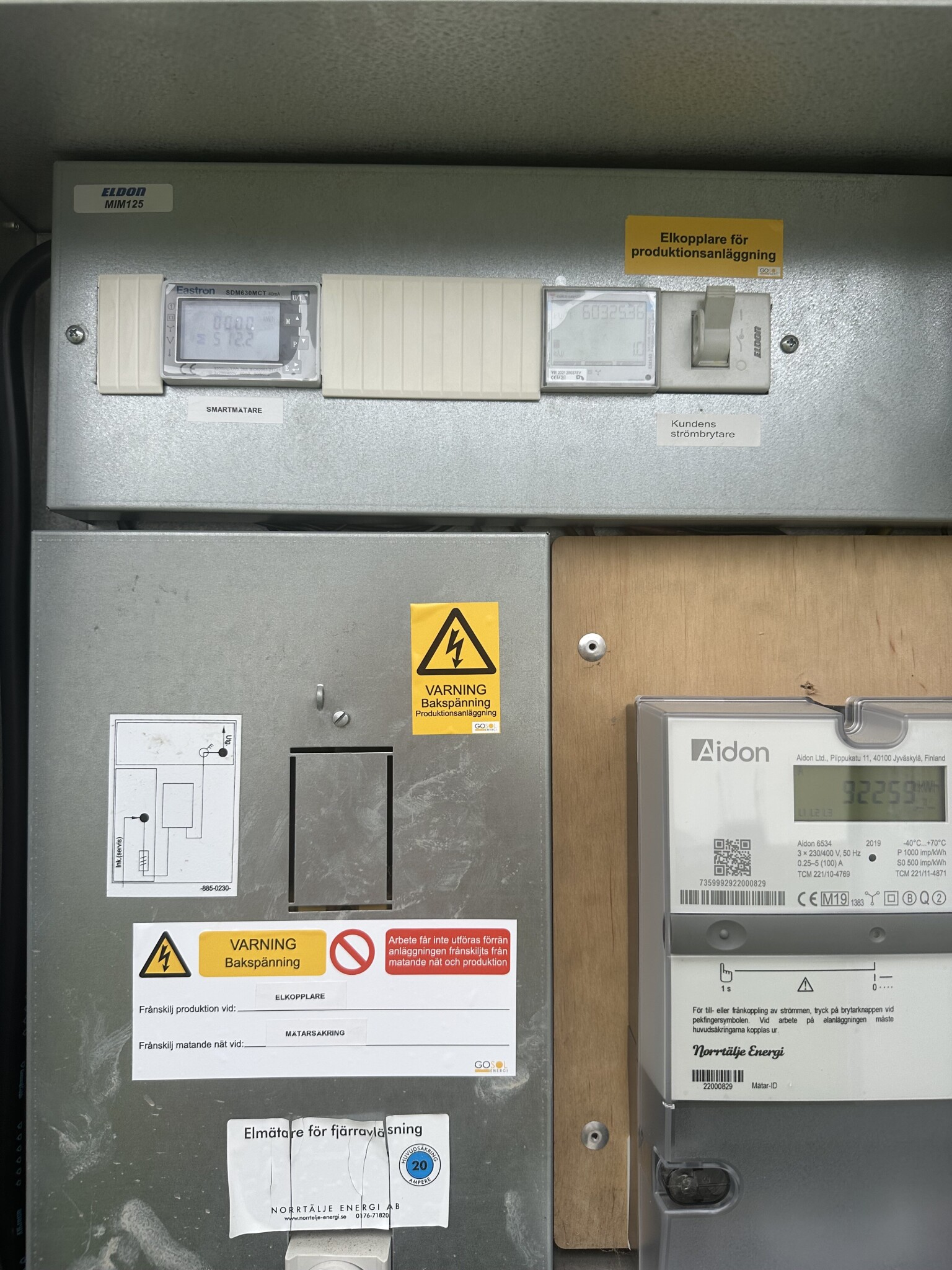

Det sitter en ny mätare uppe till vänster i bilden
  • Elektrisk mätare placerad uppe till vänster på en panel med varningsdekaler och annan utrustning.
Roger Fundin och 1 till
Då behövs ingen AI, bara hög frekvens på mätningen av realtids konsumtionen.
Jag hade nollmatning ett antal månader. Ja, det är den smartmätaren upper till vänster på din bild, som jobbar ihop med din växelriktare.
Smartmätaren mäter netto, hur mycket effekt (kw) det är på anslutningen. Växelriktaren är kopplad med Modus kabel till smartmätaren. Sen justerar växelriktaren produktion, så att det blir noll i netto.
Min mor och jag hade nollmatning samtidigt och jag kan konstatera, att anläggningarna jobbade lite annorlunda. Min mors växelriktare låg i meddeleffekt på ca 50W inköp av el, även när det var mycket sol. Min växelriktare på ca 100W import. Min mors växelriktare kunde även reagerar på last i huset (till exempel man startar elspisen, eller det kommer moln) mycket fortare en min. Vi pratar 1 till 2 sekunder, men i praktiken var det en viss skillnad i totalen då detta händer hela tiden.
Nollmatning betyder för oss, med våran utrustning en viss import av el hela tiden.

Det är rimligt. Det är enda sättet att garantera att ingen export sker.
