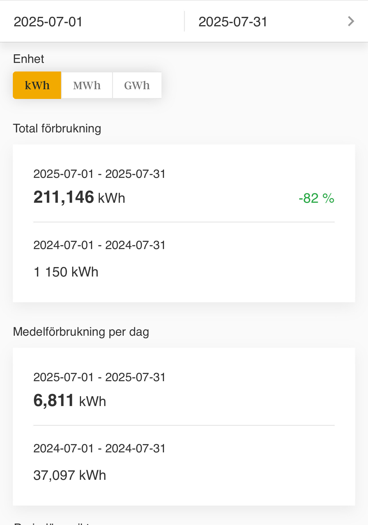

Har installerat 11kW solpaneler och ett 8 kWh batteri i början av juni.
Juli ser bra ut jämfört med juli förra året 😁
  • Grafer visar energiförbrukning juli 2025: 211,146 kWh (-82%) jämfört med juli 2024: 1,150 kWh; daglig förbrukning juli 2025: 6,811 kWh.
MichelleW och 11 till
