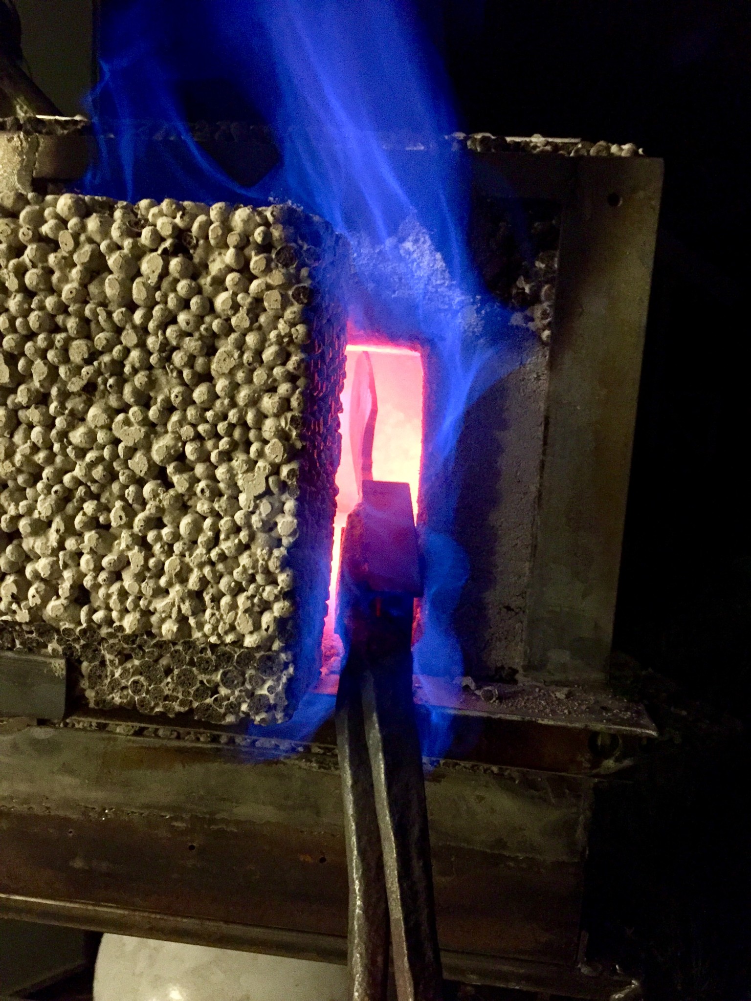

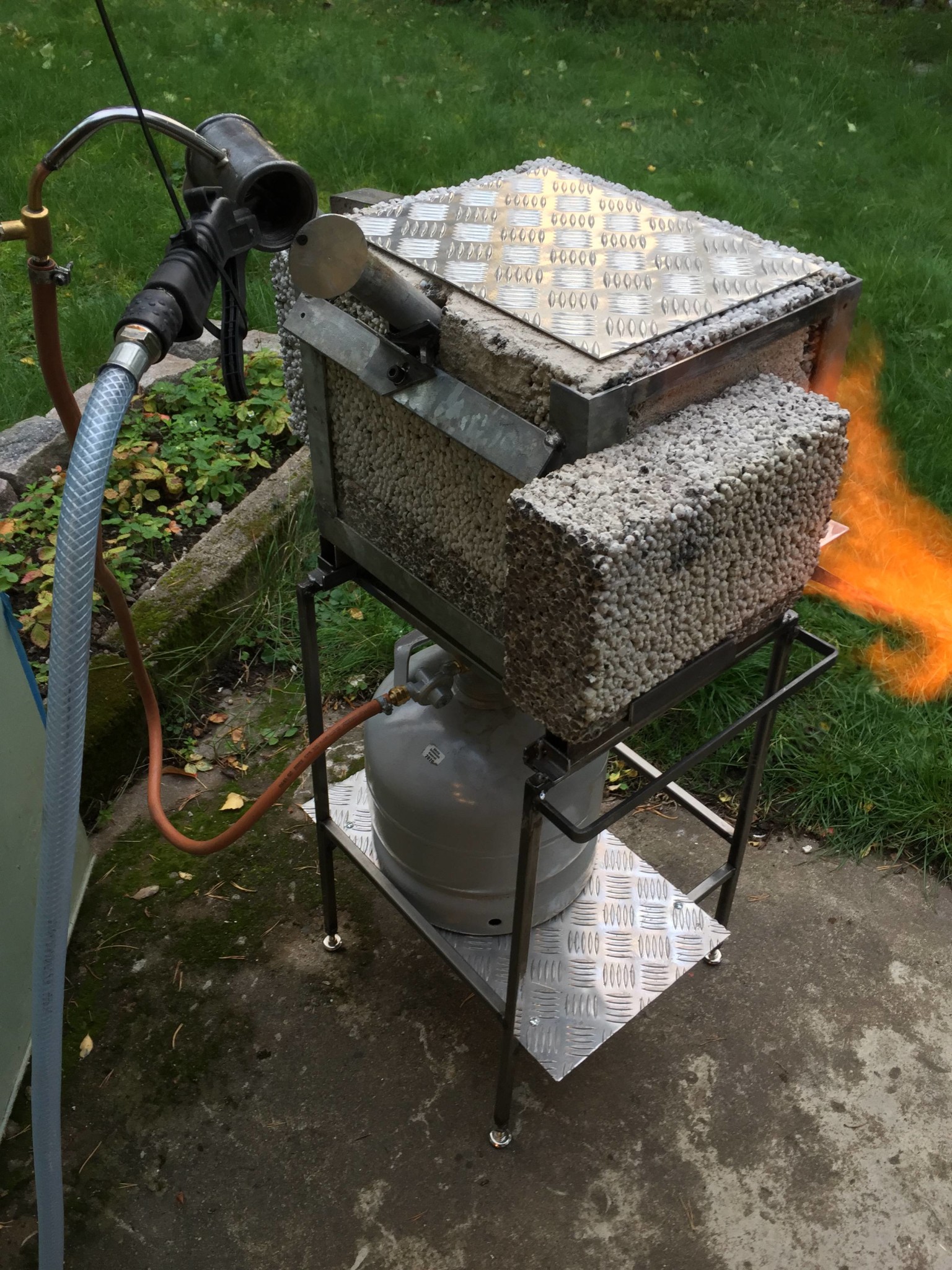

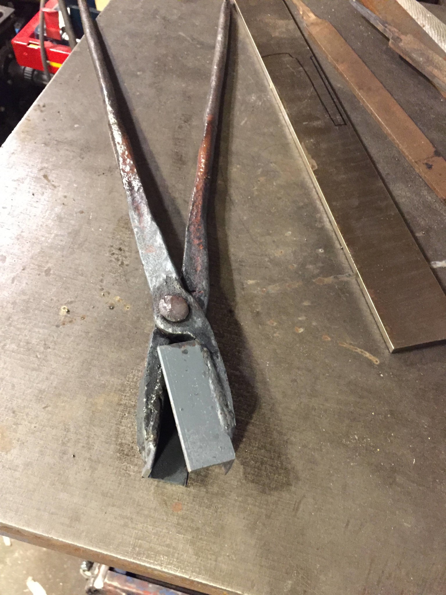

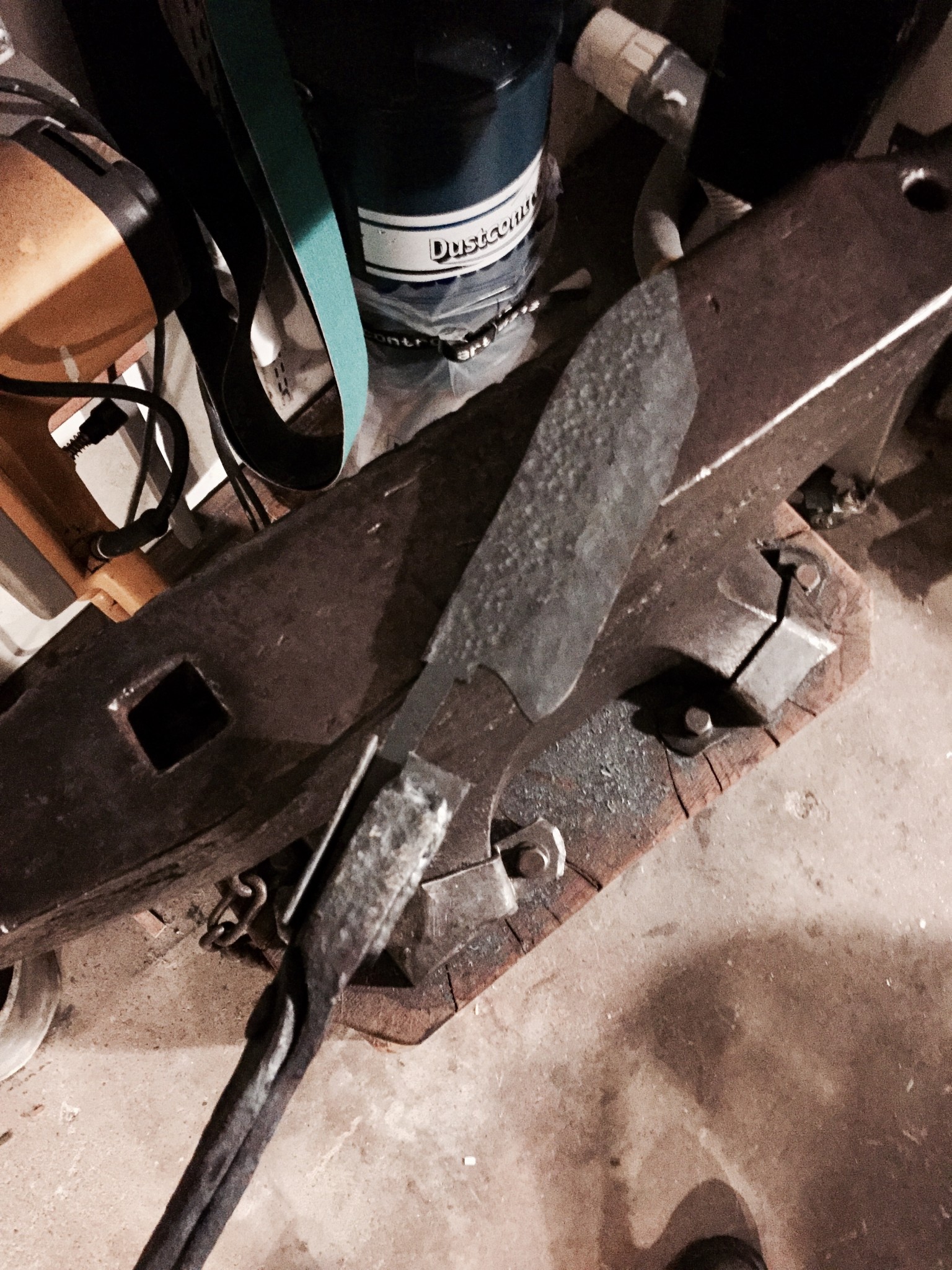

Blev även tvungen att uppgradera ässjan med tryckluft och en extra reglerventil. En dålig tång fick bli uppgraderad till knivhållare. Är nu hyfsat nöjd med prylarna, inte deras fel när det går ... sådär

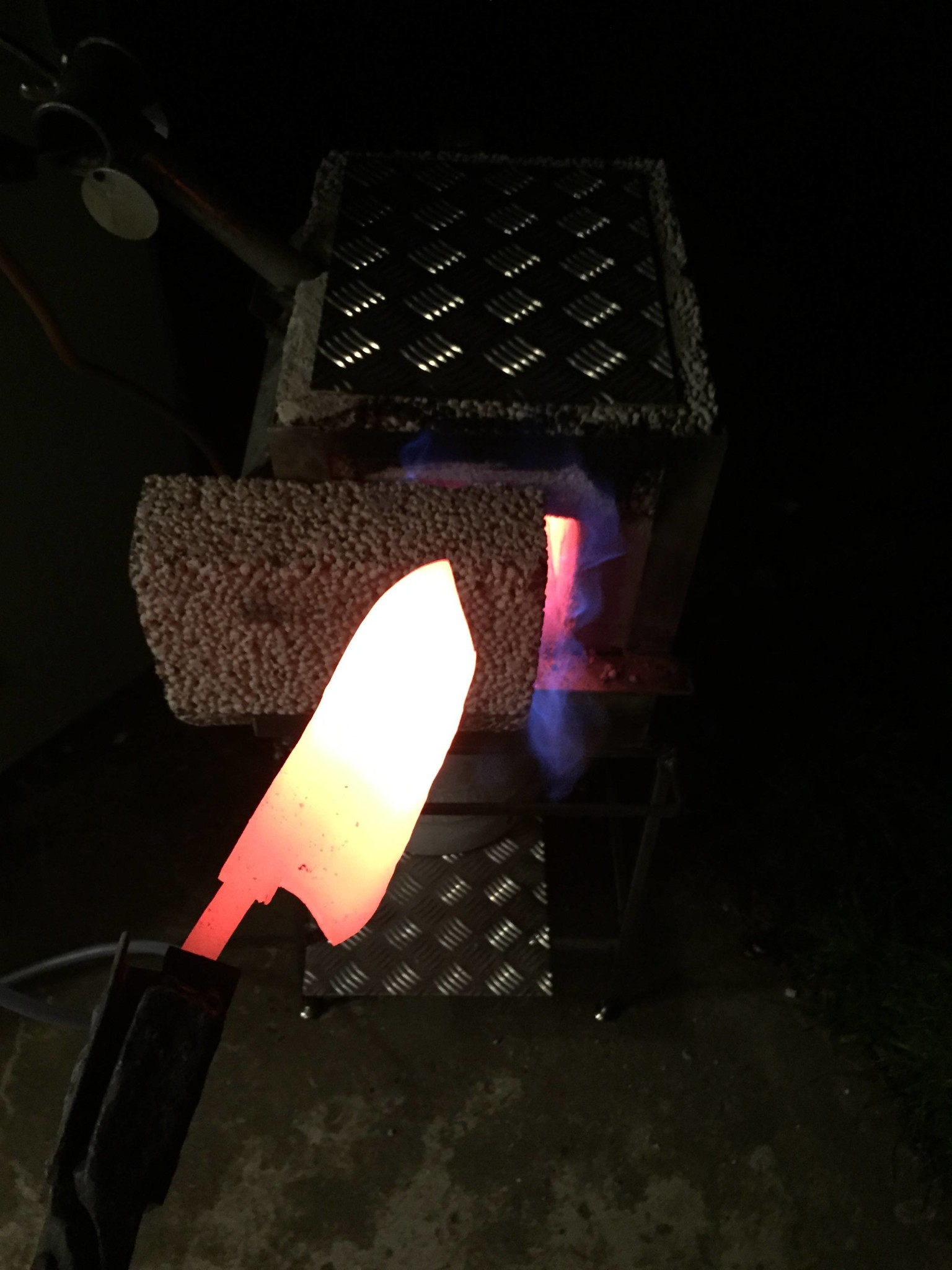

Färdigsmidd

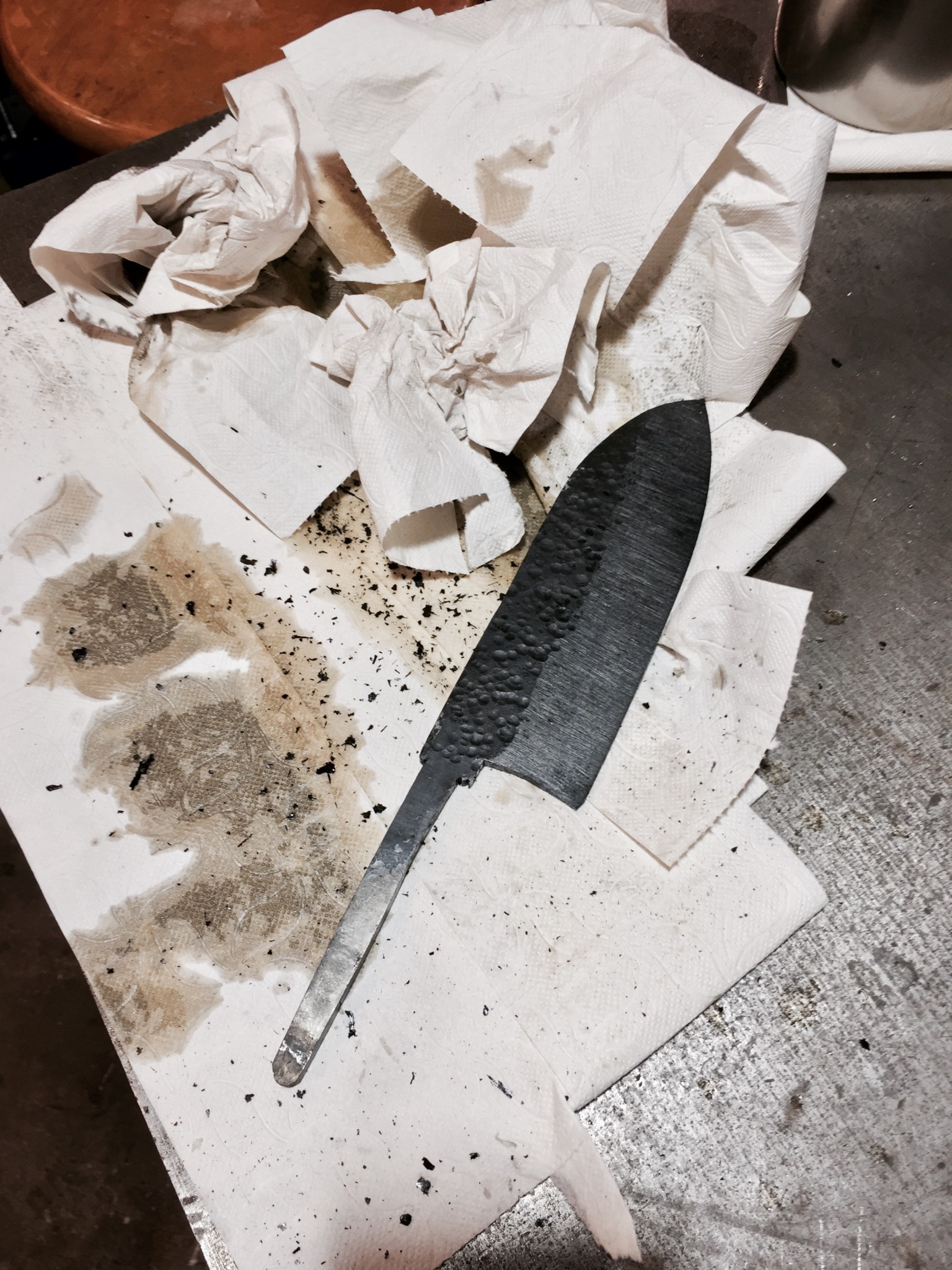

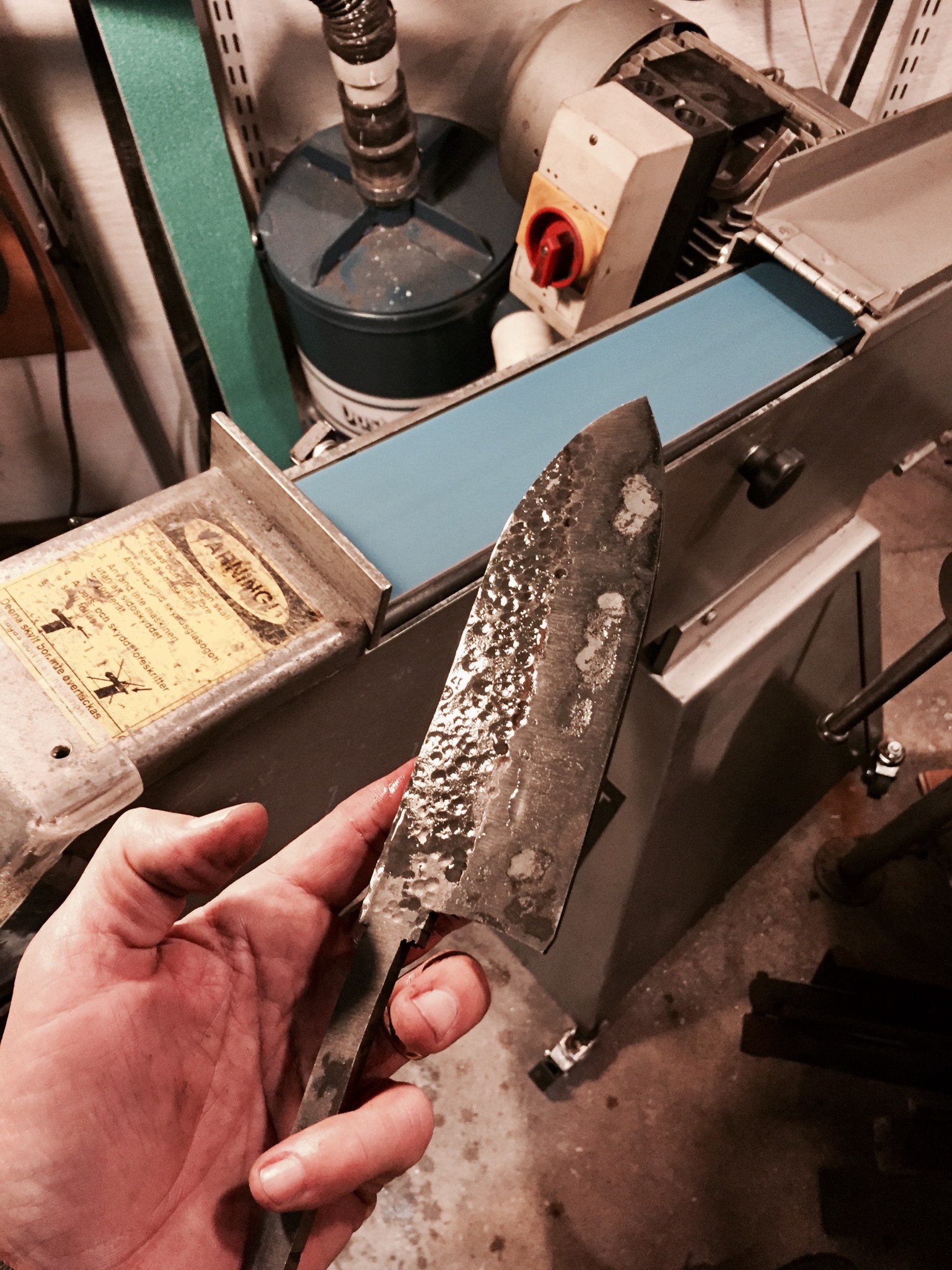

Grovslipning på 40 grit

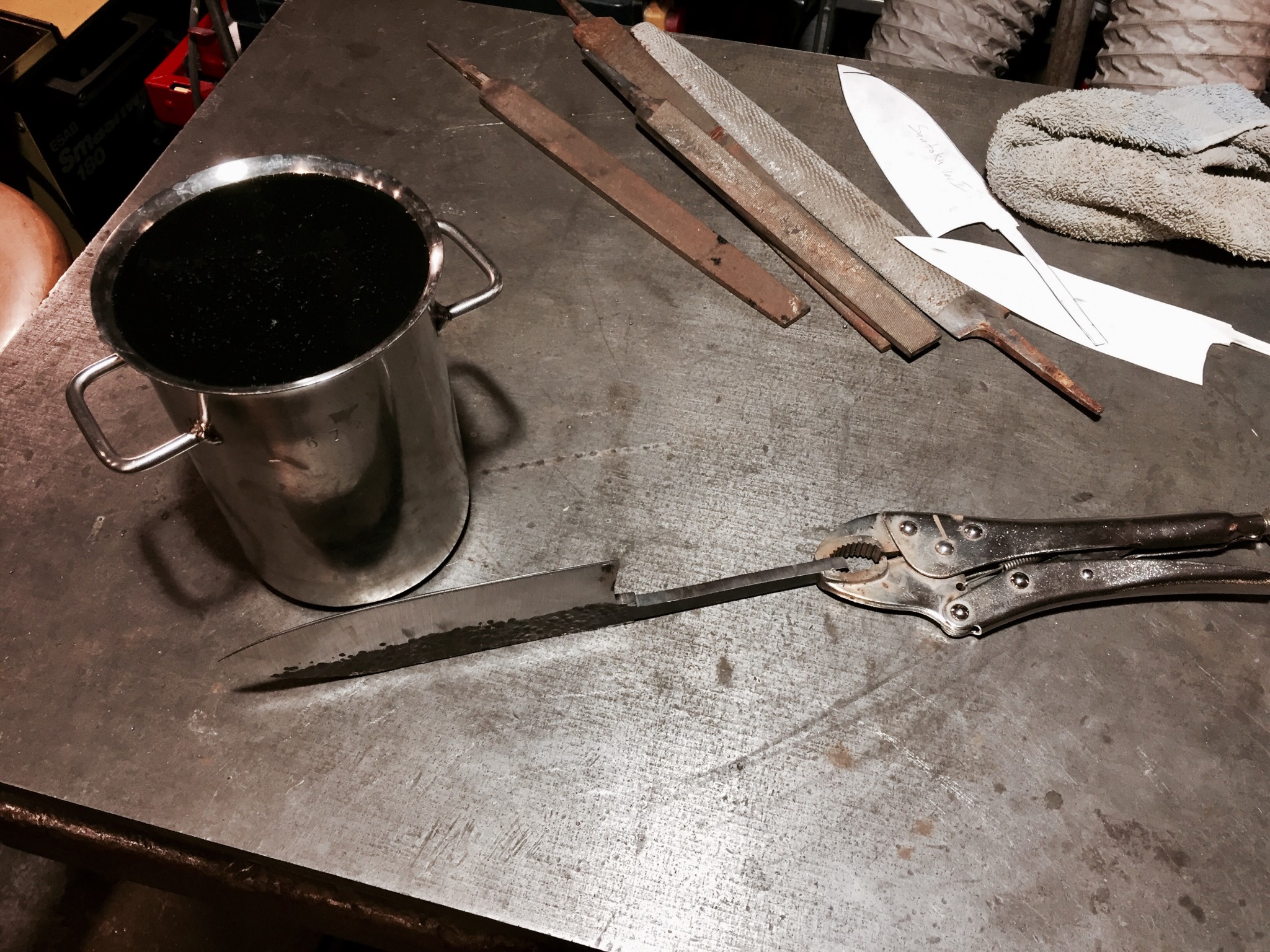

Härdning i olja

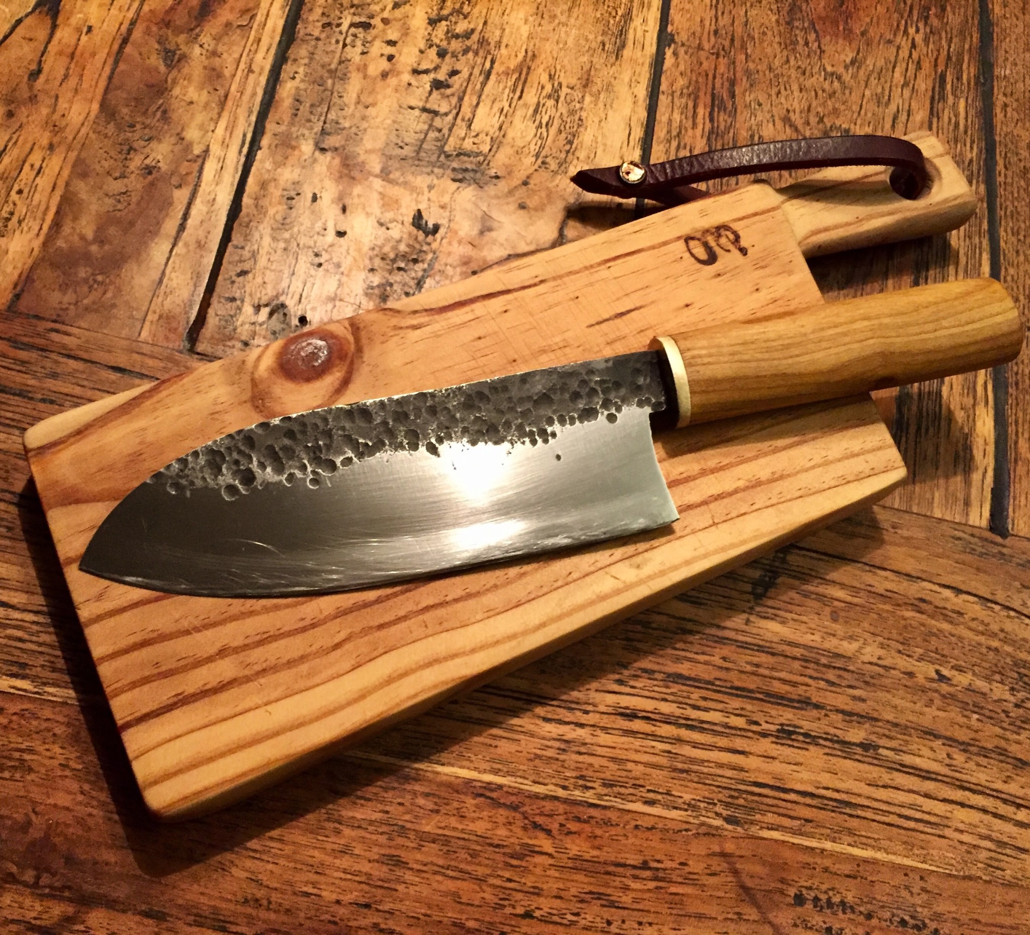

Nu väntar jag på att bladet ska anlöpas i ugnen 2 x 1 h vid ca 200 degC
