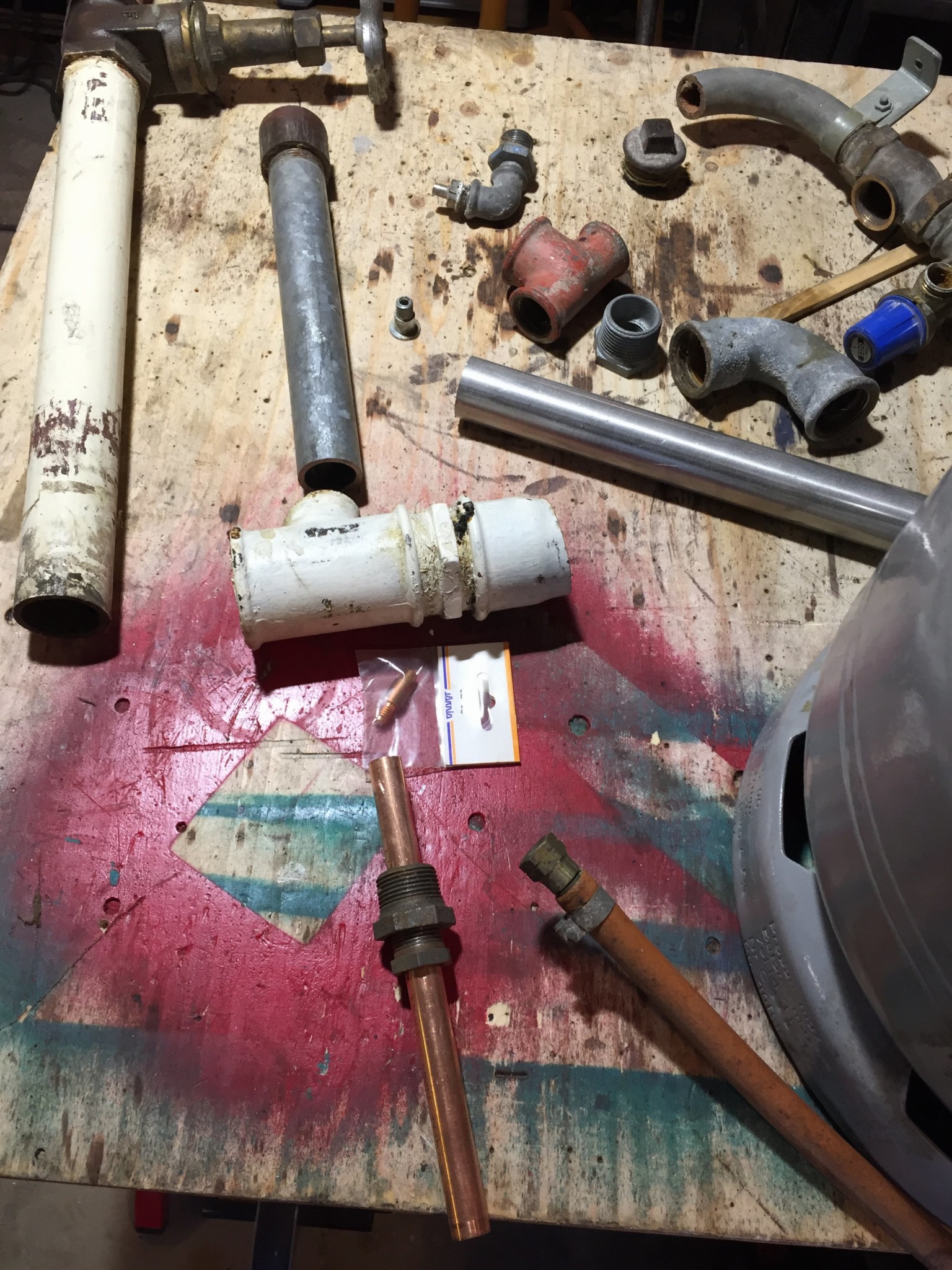

För att smida behövs värme så det blir nästa steg. Tuben vimlar av info och inspiration i ämnet, sök tex på "propane forge burner". Har plockat fram lite rördelar som förhoppningsvis kan bli en bra gasolbrännare.

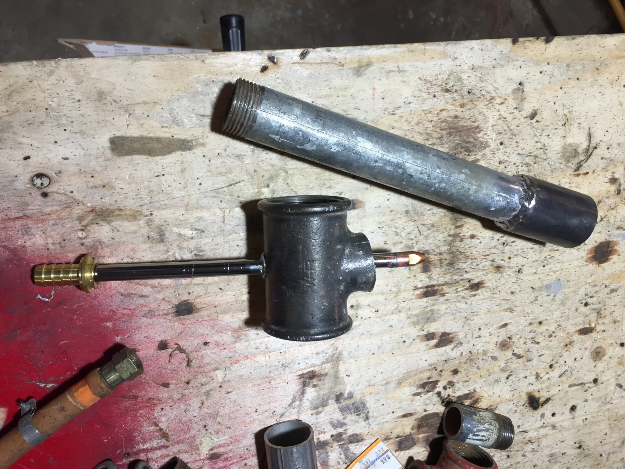

Lite framsteg igår kväll; Lödde fast en mig-hylsa(?) med 1 mm hål på ett kopparrör som sedan löddes fast i en t-koppling. Tanken är att gasen drar med sig luft via sidohålen i T-kopplingen. Designen kallas, om jag fattat det rätt, för Venturibrännare.
Det känns kul att återanvända överblivna rördelar från alla renoveringar av huset. Hittills har jag fått tag på allt till mina städ och smidesprojekt till skrotpris, oftast just på skroten, så ska försöka fortsätta på den linjen. Det innebär att jag nu måste hitta ett ställe som fyller på min 50-kroners loppisgasolflaska

Hur reglerar du flödet och vad har du för fläkt?
Fläktar
Verktygstokig
· Halland
· 8 405 inlägg
Flödet är väldigt grovreglerat just nu, finns en plåtbricka man kan öppna i ena änden och då går nästan all luft den vägen. Har testat med hårtork och med en spånsug som fläkt. Om det inte blir kasst väder ikväll så ska jag testa skarpt.. Sambon brukar tyvärr inte uppskattar mina hemmabyggen så sen kommer allt får ligga i träda tills jag är själv utan barn igen..(i kalendern ser det ut som en lucka i december.. År 2019..)Björn Melander skrev:

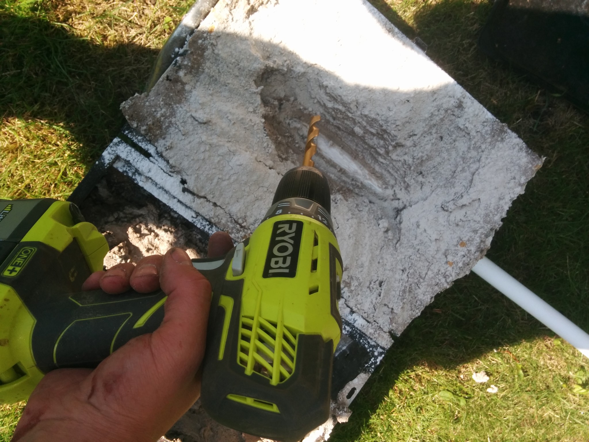

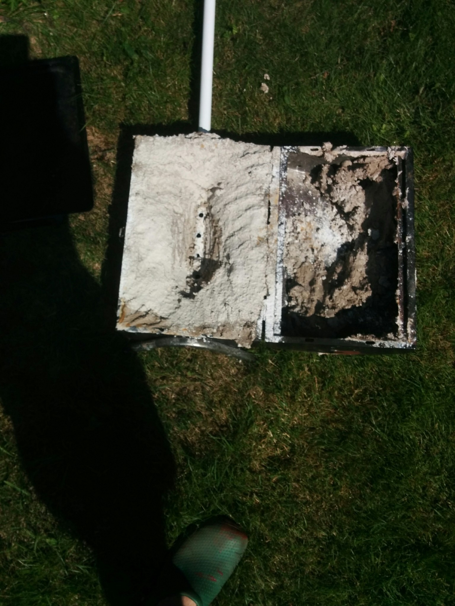

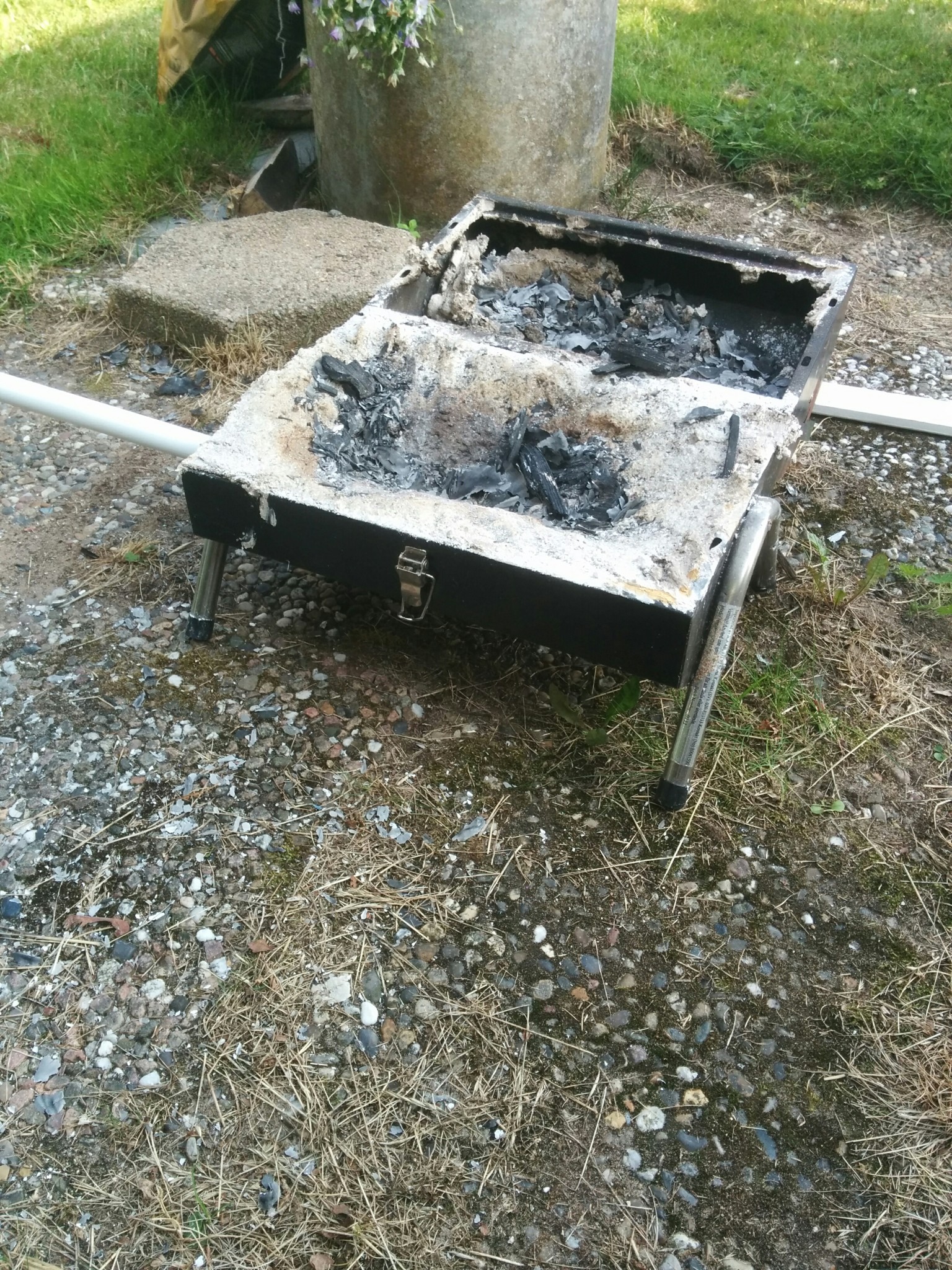

Det är högst experimentellt, hade tänkt sammanfatta allt när vi visste utgången, men vi kör pö om pö
'Bruket' består av uppblött kattsand (Ica basics) blandat med tylösandssand och gips.
I botten ligger en föredetta klädstång, oklart material men plåt troligen .
Bakade ihop allt igår, sen har det fått stå och härda och sen har jag eldat försiktigt tidigare idag.
Här är en kille som kör med typ grus och sand bara:
