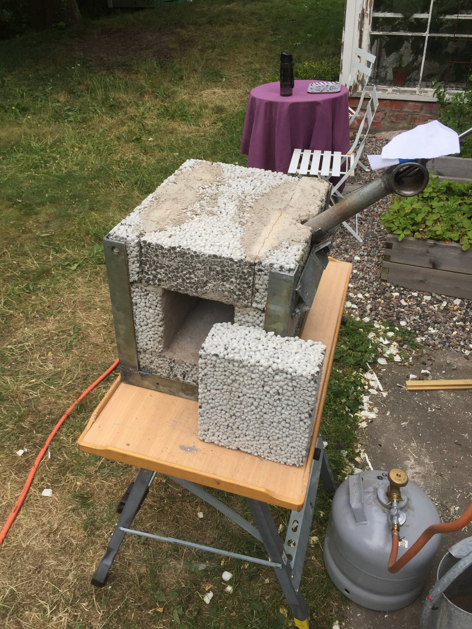

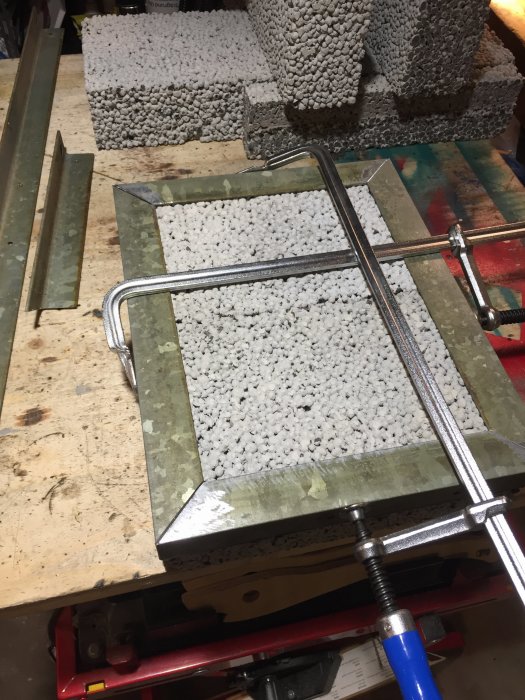

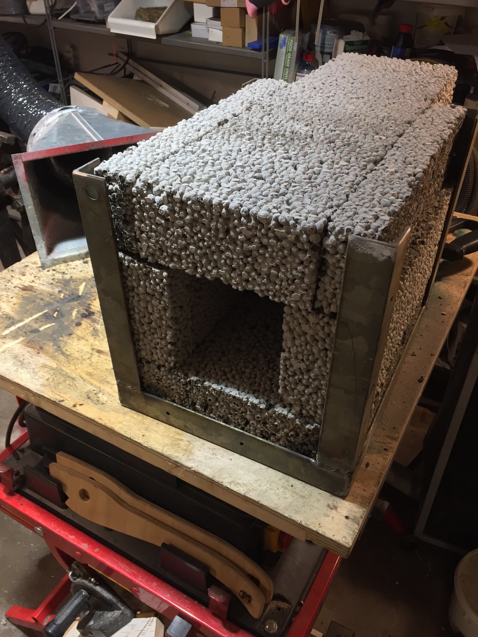

Väntar på att bruket ska härda.
Du skickar ner den här 'alfa-modellen' till mig när du bygger din riktiga sen? ;)
Hurududu, ska du samla på dig alla ässjor nu också!?
Ser det som en pensionsförsäkring.. Kan alltid sälja den på auktion om 50 år..signerad.. :) (räknar med att du är känd verktygstillverkare/städare vid det laget.. :))

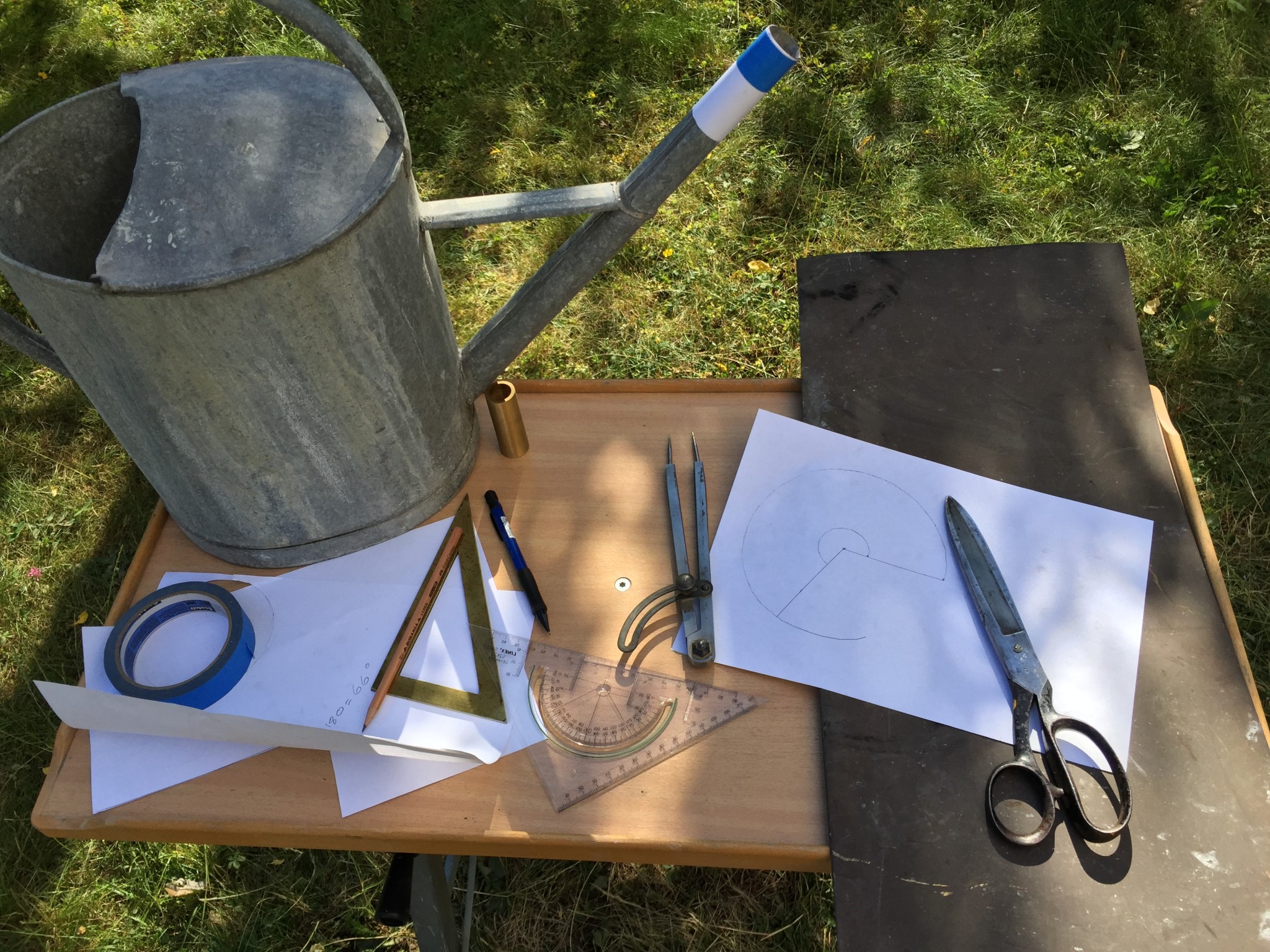

Första testet av ässjan; lite mässing till en vattenkannestril.

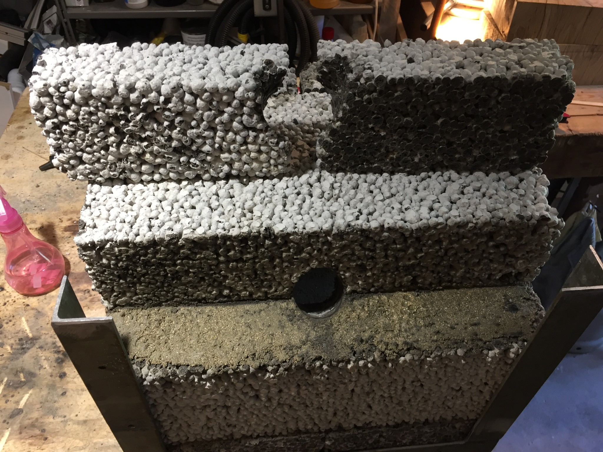

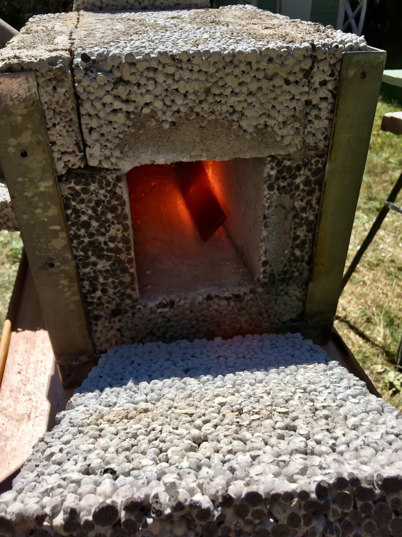

Är det en vinst att värmen kommer in snett uppifrån?
Fantastiskt läckert!(y)
nanowire
Ingen aning faktist. Sett båda delarna. Tänker att det blir mindre skorstenseffekt med 45 graders vinkel samt att det blir varmast vid den bortre väggen och svalare vid den andra, kanske bra för att selektivt värma vissa delar och skydda andra på tex en krok med ornament fast jag vet eg inte om det är användbart eller inte.
Har forskat om isoleringen och från vad jag kan se hittills verkar det inte finnas någon ersättare för såndär keramisk ull vad gäller effektivitet. Isolering av lera och liknande är visst inte alls lika effektiv, den tar åt sig värmen så det kräver mycket mera gas för att värma en sådan ässja, med tiden blir gas-åtgången dyrare än investeringen i keramisk ull. Det kan också vara så att en sådan ässja är så pass mycket kallare att man inte kan välla med den, kan vara där ryktet att man inte kan välla med gasolässjor kommer ifrån?
En möjlig produkt är något som heter superwool som lär vara säkrare än de övriga materialen, fast man ska ändå använda mask och klä in det med nån slags gegga...

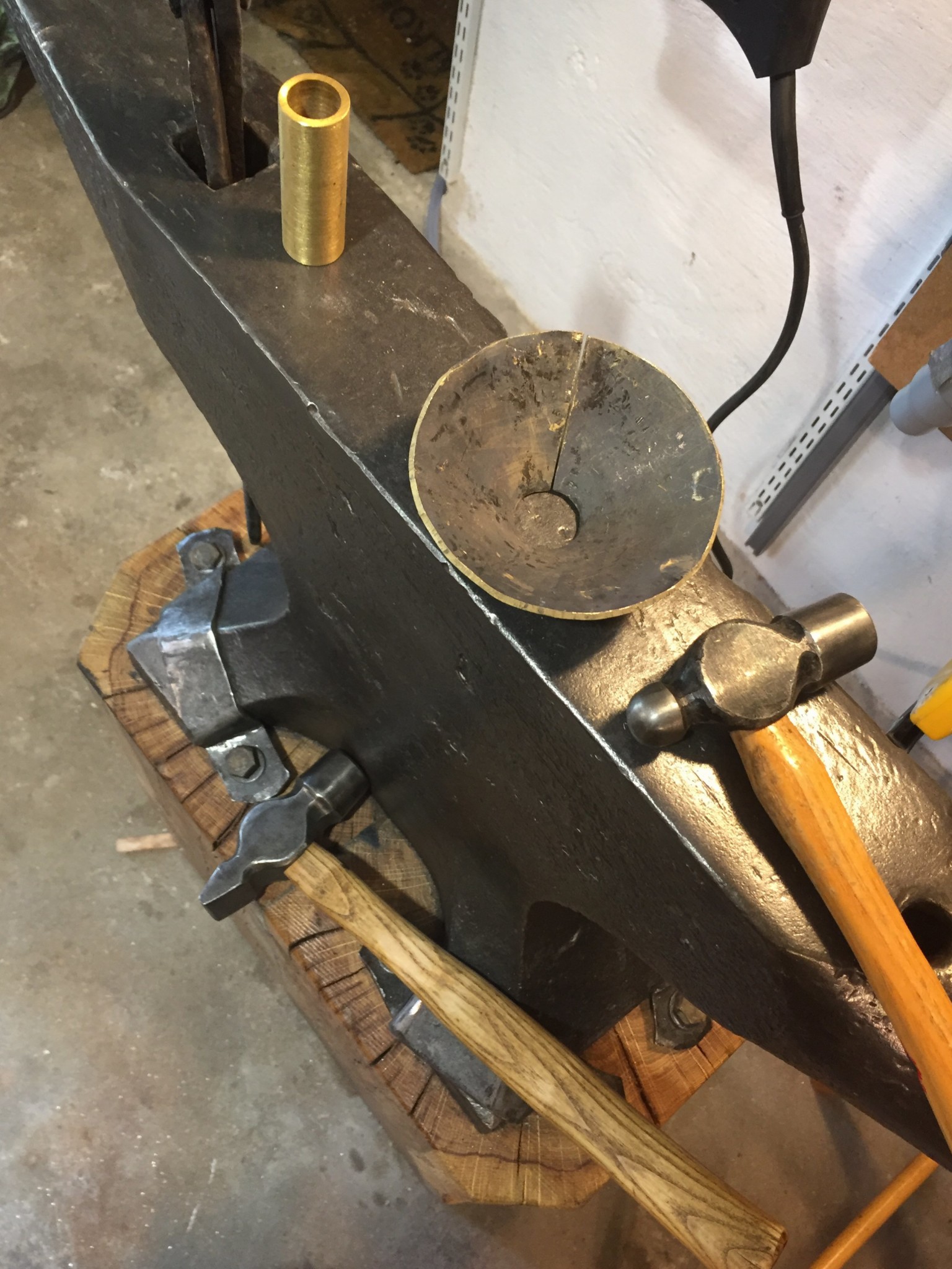

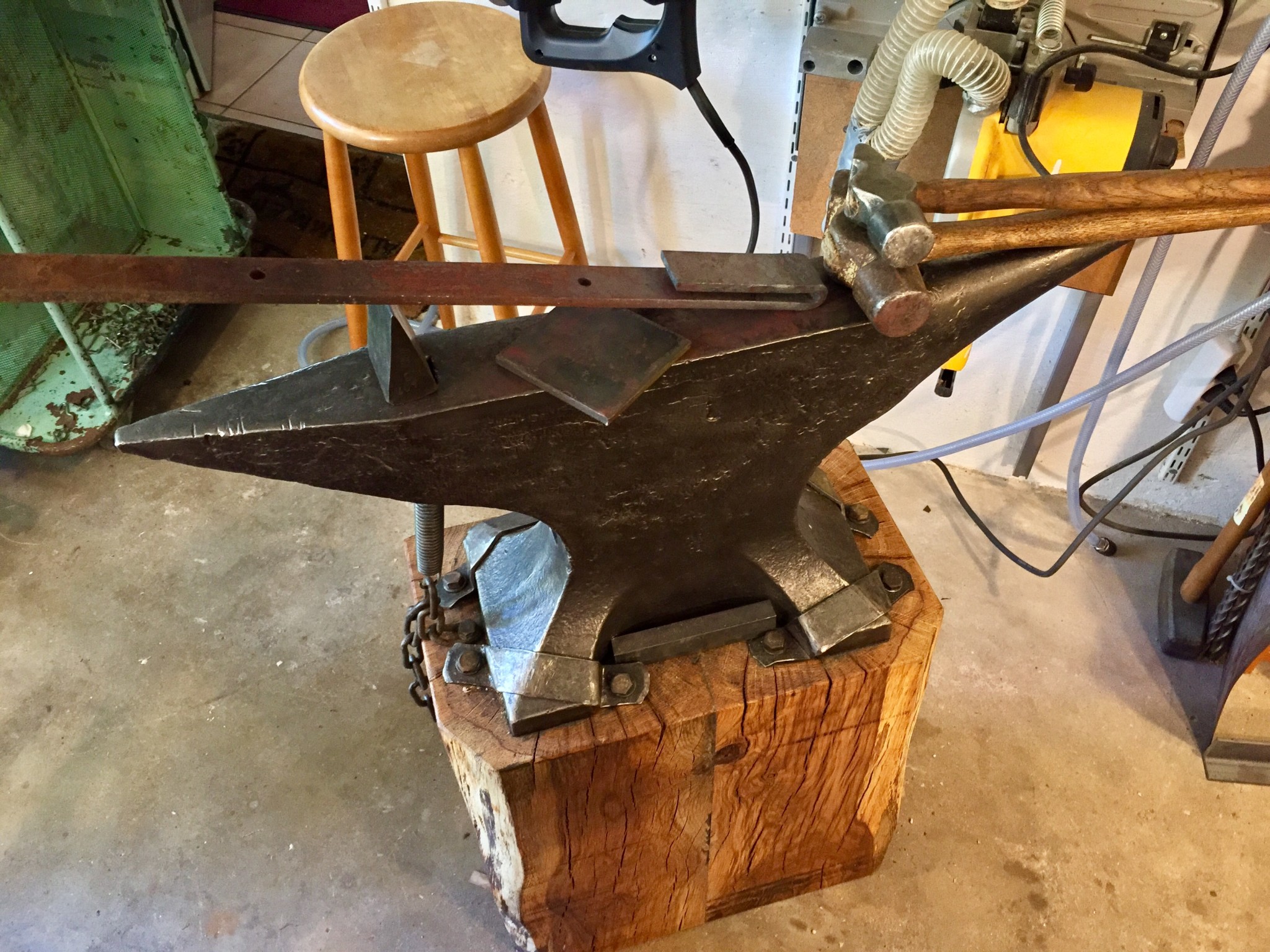

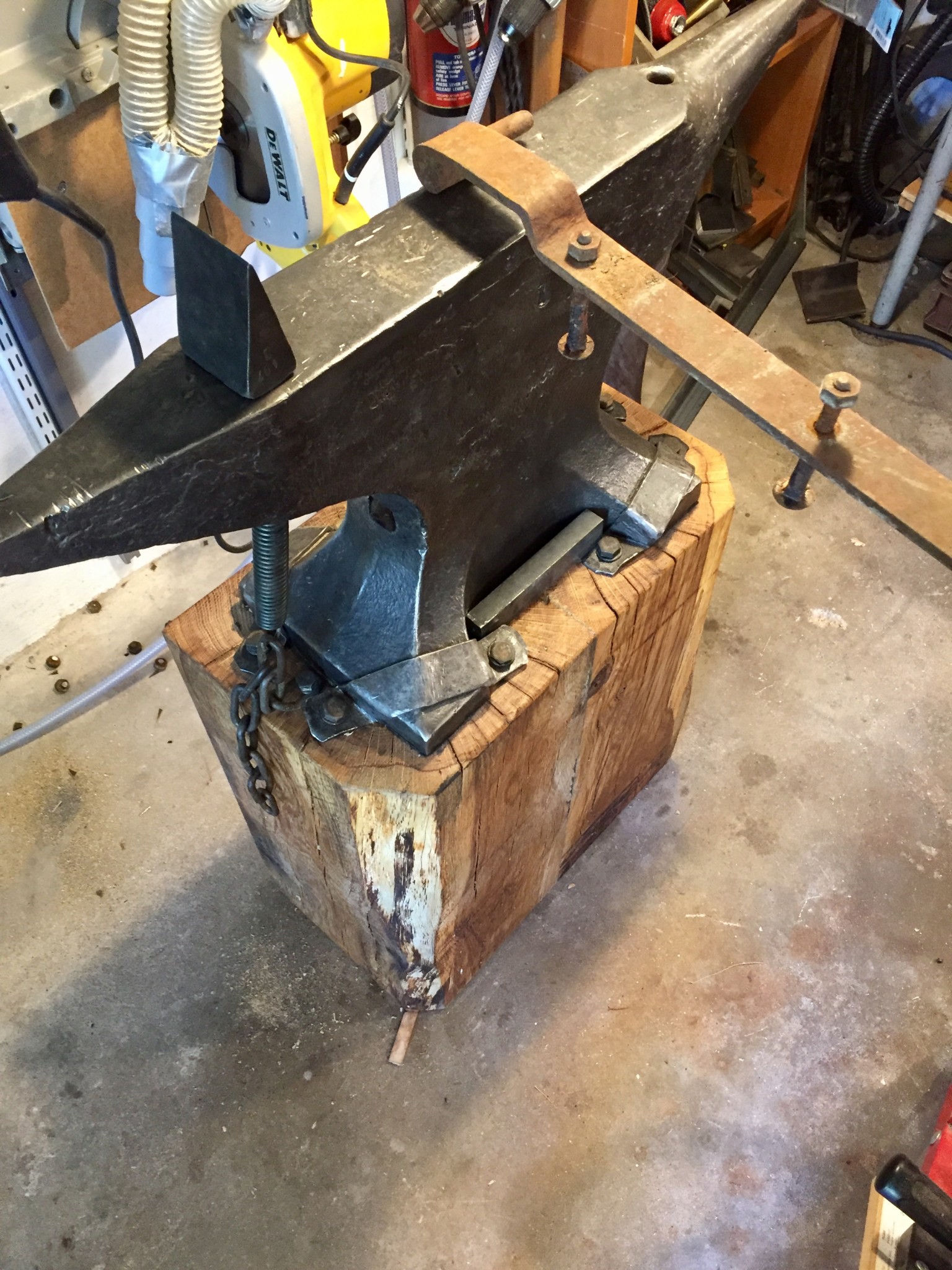

Ett kort premiärsmide. Har börjat järnslå ek-kubben med gamla gångjärn. Experimenterat med hur jag ska sätta justerbara luckor på ässjan och även kommit fram till behovet av materialstöd till städet. Det här är kul.

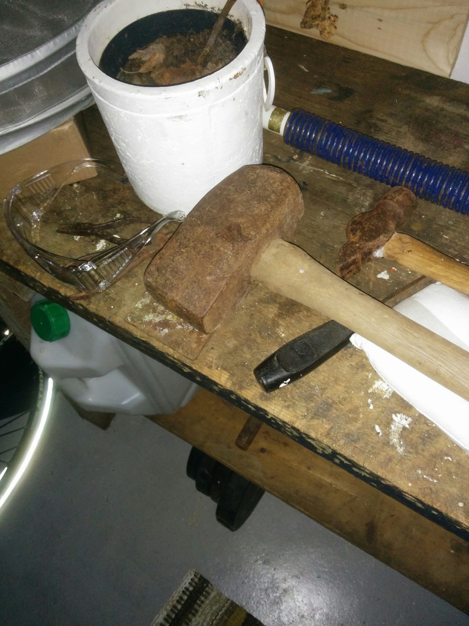

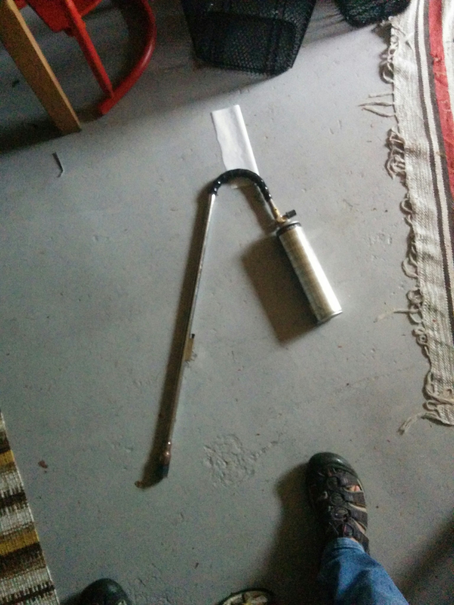

Dåligt med smidessaker här men skam den som ger sig.
'Städ'
Rostig slägga på arbetsbänk bredvid säkerhetsglasögon och svart brännare.
Dvs en liggande slägga.

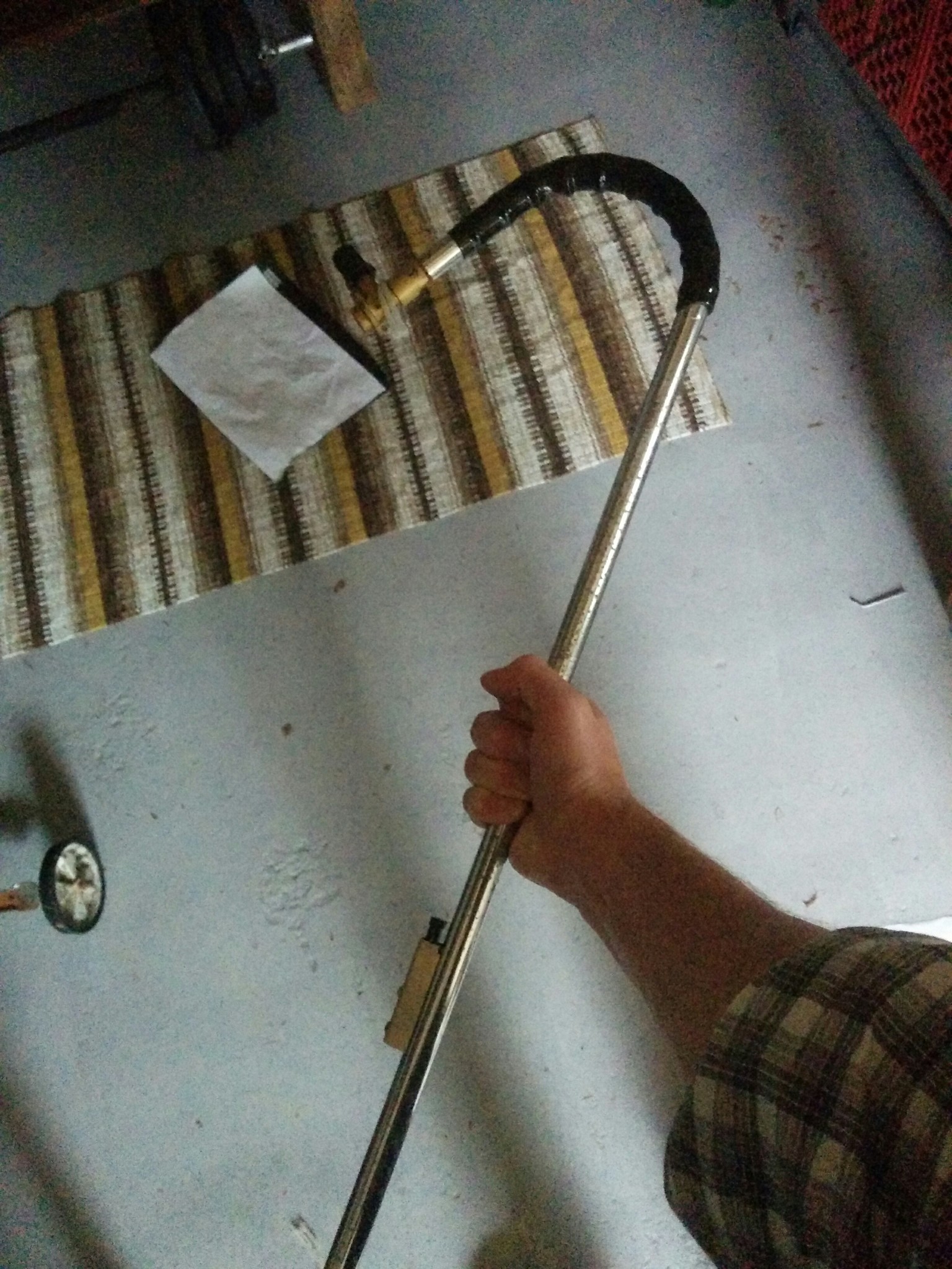

'Brännare'
Liggande slägga och ogräsbrännare omvandlade till verktyg för att smida en krok.

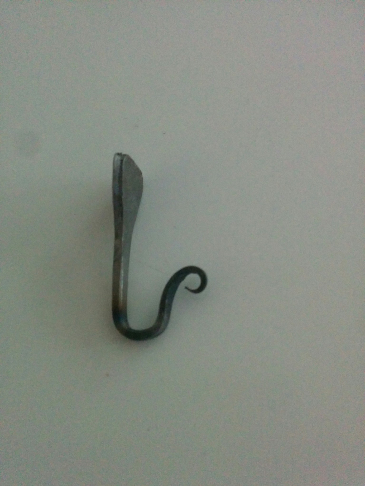

Normalt sett för att jaga ogräs..
Hand håller en improviserad slägga gjord av en brännare och några tänger för att smida en krok.
. Med hjälp av det och några tänger gjorde jag en krok av en spik för hästskosömnad
Hemmagjord krok formad från en hästskospik mot en vit vägg.
