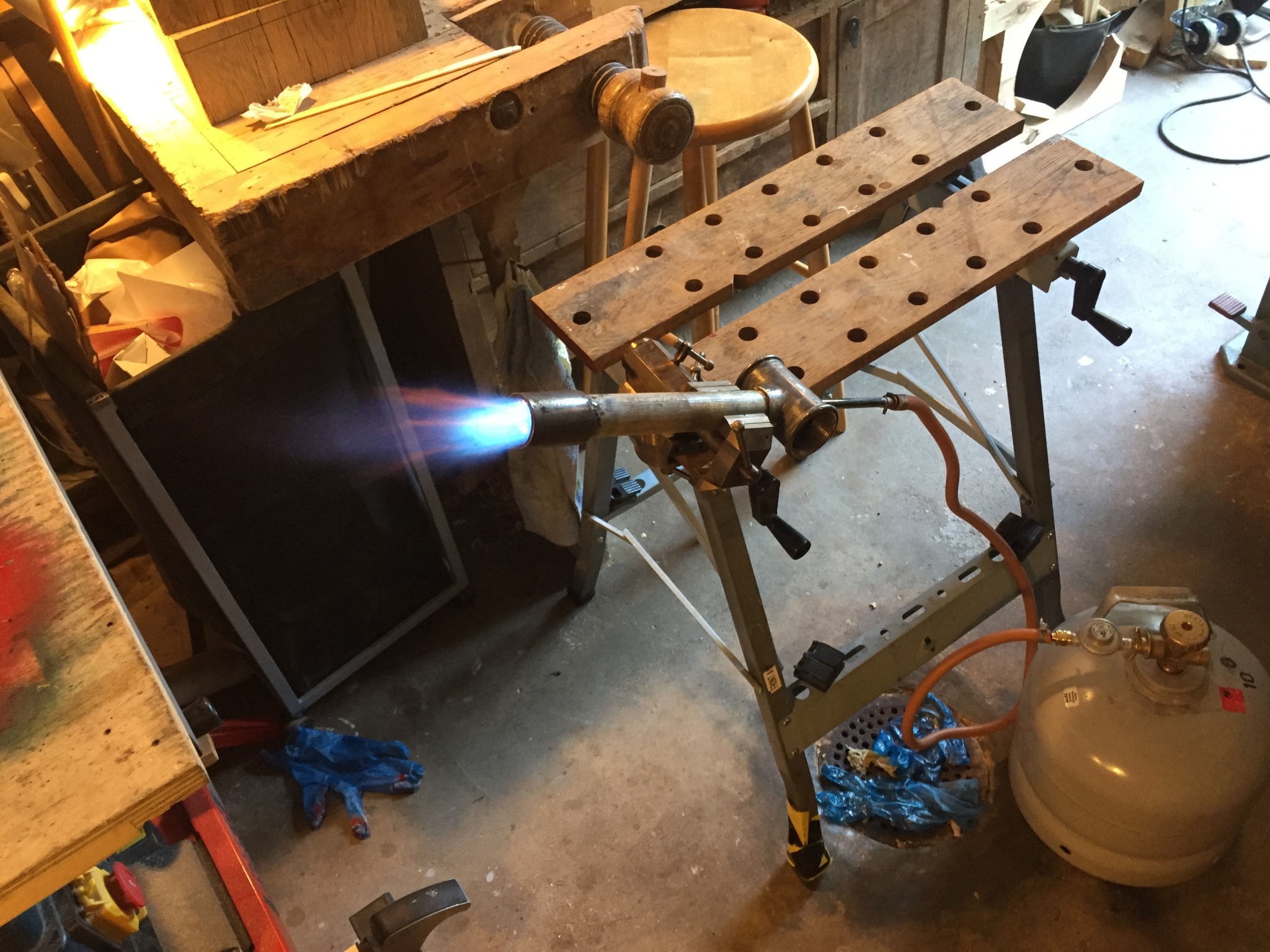

Gasbrännare i arbetsmiljö med låga tänd och ansluten till gasflaska.
Nu så :love:
Henrik söder och 1 till
Fasen vad kul!:beer: Var det ventilen som kärvade?
Nej då, jag fick en helt ny flaska med ventil då jag bytte in min loppisflaska så ventilen var det inget fel på. Problemet var tryckregulatorn som bara gav 30 mbar, bytte mot en ny(tyvärr!) från jula som ger betydligt högre tryck. Nu kan jag smygöppna flaskan och få lagom flamma :D

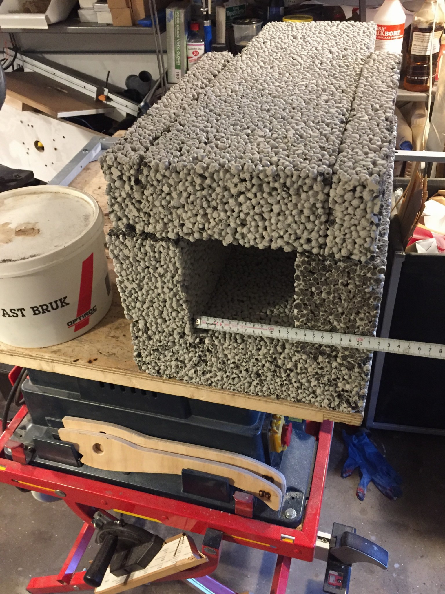

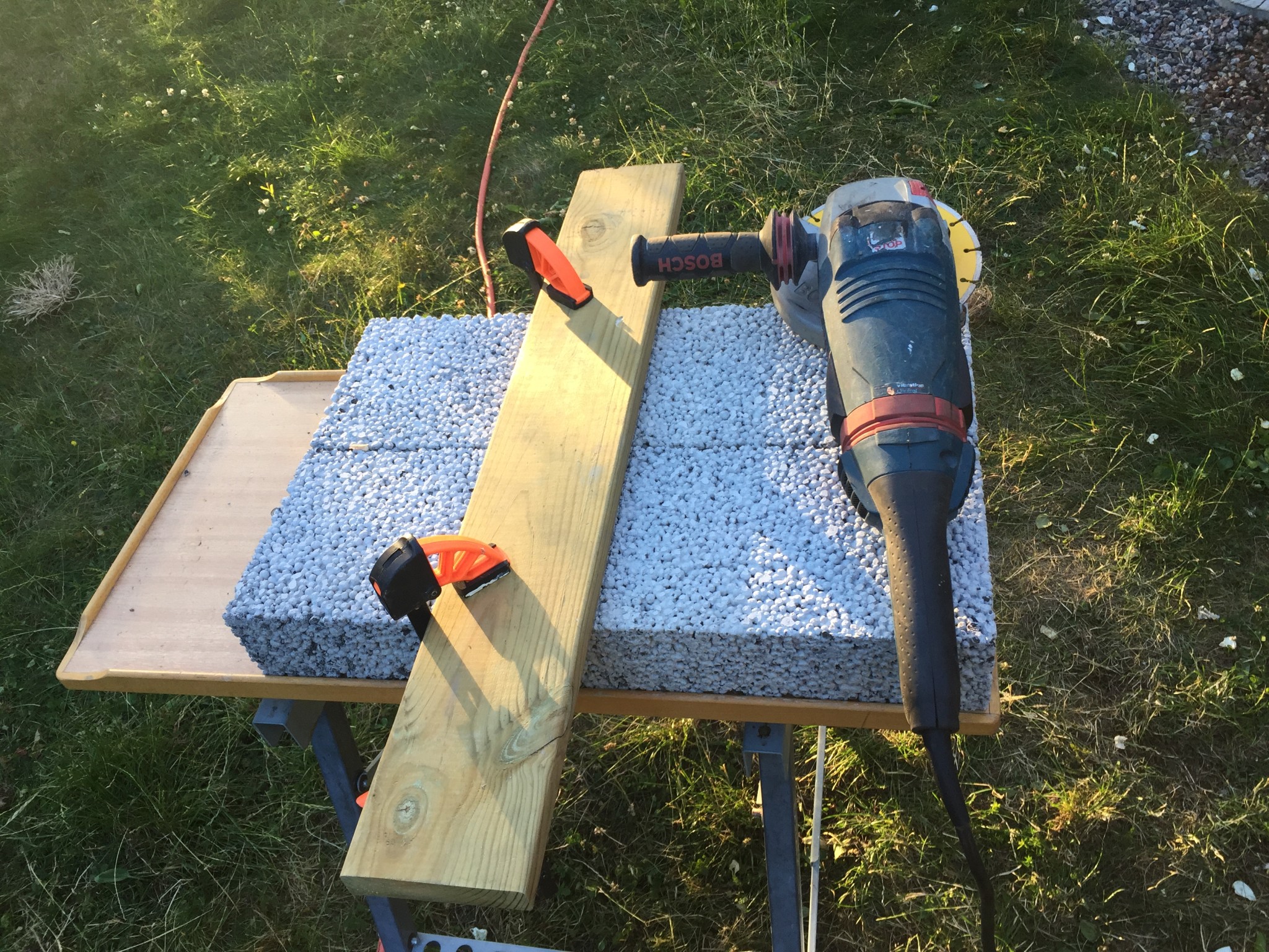

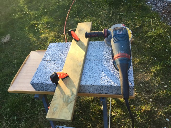

Har även börjat med ässjan. Leca ska tåla 1150 degC och sedan klär jag in den med eldfast bruk som klarar 1300 degC. Hoppas att det ska fungera. Jag får experimentera lite med storlek invändigt, blocken är lätta att skära till och kostar inte många kr så det är ok.
Bord med Leca-block och skivor, verktyg och uppmätt trä för ässjebygge i trädgården.
Edit: testar B*H 125*150
En ässja under konstruktion av Leca-block och eldfast bruk i en verkstad.

Hade du någon instruktion på den för ventilen du byggt? (Anpassade för idioter dvs mig)
G. Marklund
Frustrator Frustrator skrev:
Ica basic kattsand och gips borde funka att kapsla med ;) om ett par veckor är jag själv hemma igen.. Då ska jag testa att bara elda fullt i en timme eller två. Hittade inte en spricka efter första testningen..
Jag gillar det där med bygga med of-the-shelf-grejor (näst efter reuse så klaret). Kan du inte berätta mer om din metod? Gips har hög smältpunkt men har mycket vatten inbundet, tänker att det kan ge problem när det blir varmt, vid några hundra grader så lämnar kristallvattnet. Tänker att det kan spricka och ha sig då men det verkar ju gått jättebra för dig. Men vad har kattsanden för egenskaper? :geek:
Menar du min brännare? Nej, ingen speciell instruktion. Jag tittade på några klipp på tuben och sedan byggde jag ihop en på känsla med de delar jag hade tillgängliga. Principen är väldigt enkel; ett litet hål (<1 mm) riktas rakt in i ett järnrör. När gasen strömmar ut genom hålet drar den med sig luft från ventilationshålen i början av röret. Röret behöver ha en minimilängd för att gasen ska hinna blanda sig tillräckligt med syret (ge en bra flamma). Eftersom järnröret blir väldigt varmt är det bra att montera gasröret på ett sånt sätt att det inte överförs värme till det, dvs infästningen så långt från den varma ändan som möjligt. Gasröret kyls också av gasen och av luften som strömmar runt det.
I de flesta filmer jag sett skruvar de ihop delarna. För mig var det enklare att löda, använde vanligt lödtenn då gasröret (10 mm koppar) inte ska bli varmt om brännarens design är bra. T-korsningen och järnröret skruvade jag ihop för att kunna byta ut det vid behov (det är ev. lite i kortaste laget och dessutom galvat och kommer att därför avge giftig zinkgas när det blir riktigt varmt).
Men fråga gärna mer om det är några detaljer som är oklara :)
