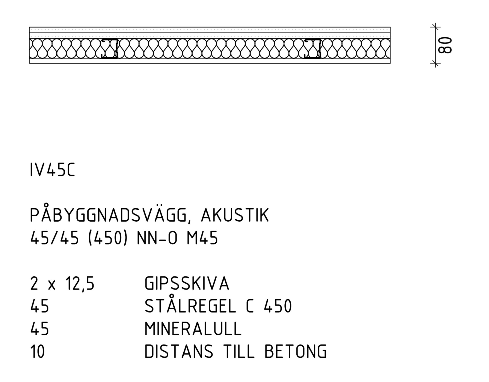

Jag delar inte uppfattningen att isolering bakom gipsen inte skulle göra någon skillnad. Tvärtom så är det ett vanligt tilltag för att öka ljudreduktionen. I ett aktuellt projekt hos oss så har akustikkonsulten föreskrivit väggtyp mot schakt och installationer enligt bifogad bild.
Principen för väggtypen är dubbelgips och 45 mm reglar med 45 mm mineralull. Vid sovrum adderas en tredje gipsskiva. Vid placering framför betongvägg som har hiss på andra sidan så placeras väggen med 10 mm distans till betongen. Distansen är för att minimera överföring av särskilt påtagliga vibrationer och lågfrekventa ljud från hissarna. Rimligen så bör denna princip med fördel kunna tillämpas i ett biorum innehållande kraftig bas.
Vi pratar om två olika saker. Vill man minimera ljudet ut (eller in) från ett biorum ska man absolut isolera bakom gipsskivor och försöka sätta upp så mycket massa som möjligt(gärna med material) Precis som ditt inlägg säger. Men det påverkar inte ljudet inne i biorummet. Vill man däremot kontrollera akustiken inne i biorummet så sätter man upp absorbenter och diffusorer inne i rummet och inte bakom hårda material som gipsskivor.
