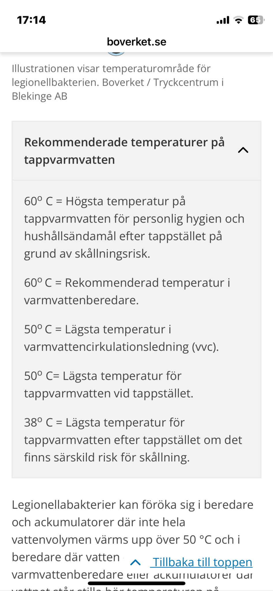

Såhär skriver Boverket om VVC och dess rekommenderade temperatur.
Jag har likartat system med bergvärmepump och spetsberedare i garage samt kulvertar mellan garage och hus samt snickeri.
I mitt system levererar bergvärmen varmvatten in till beredarens kalla sida, från beredaren är vvc-slingan är kopplad in till bostadshuset. Jag har vvc-ventilen injusterad till 51-52 grader och elberedarens termostat är ställd på 60, kör vvc-pumpen på lägsta hastighet via timer i Plejd, mellan 06-22.
