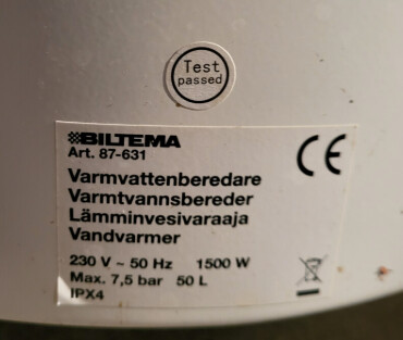

Biltema beredare - hur tömma?

Det är normalt att en säkerhetsventilen släpper ut lite vatten när beredaren värmer. Oavsett om du byter ventil så behöver du leda säkerhetsventilens utlopp till ett avlopp.

Med en beredare som bara klarar 7,5bar och kräver 6 bars ventil så lär det nog läcka lite grand rätt frekvent om man har hyfsat tryck in. Jag har över 6 bar in i huset konstant, men har en 10 bars beredare och 9 bars ventil, så den klarar sig för det mesta.
Trycket i vattennätet kanske ökat av olika anledningar? Det går att sätta reduceringar in. Jag hade kollat vilket tryck du har in i huset först. Och som sagt, sätt inte en 9 bars ventil till en beredare som bara klarar 7,5.

Det är ett sommarstugeområde med gemensamt vatten, inga ändringar gjorda i vattensystem så vitt jag vet.
Tack för bilden, då ska jag beställa en ny likadan. Och ja, utloppet behöver ledas ner till avloppet. Utmaningen är att en duschkabin är i vägen, men ska byta ut den så då kommer det bli lättare. Fattar inte varför rörmokaren nöjde sig med den här lösningen från början.
Vatten expanderar i volym när den värms och finns det inte luftkudde som kan ge plats i toppen av beredare och det blir stumfyllt, så måste trycket släppas ut någon annan stans - i det här fallet normalt säkerhetsventilen.
Vid 6,5 Bars tryck har vatten vid 10 grader C har en densitet av ganska exakt 1000 gram per liter vatten, vid 80 grader C har en densitet av 972,70 gram per liter.
Det gör att det är en kvot av 1,0281 gånger kallvattenvolymen som måste få plats när vattnets värms från 10 till 80 grader C och på en 100 liters VVB handlar det om 2,8 liter vatten som måste hitta ny plats under uppvärmningen.
Det är också beroende mellan olika hushåll på vattnets tryck och hur mycket löst luft och kolsyra i vatten som drivs ut under uppvärmningen och eventuellt samlar sig i toppen på beredaren som agerar som en luftkudde och kan ge plats för den svällande vattenvolymen under uppvärmningen utan allt för stor tryckökning - där att en del aldrig ser att det läcker ut någon vatten ur säkerhetsventilen från sin beredare medans andra är det rejäl skvätt som droppar ur från säkerhetsventilens dränering var gång på varmvatten tömd värmeberedare värms upp till inställd temperatur igen.

Med tanke på att beredaren är minst 12 år, är jag slösaktig om jag låter en vvs-firma installera en ny som tål högre tryck?
Den nuvarande installerades av en firma i samband med vattenskada så det var en firma som gjorde det även då.
5,5 bar är maxtryck på hydroforen.
