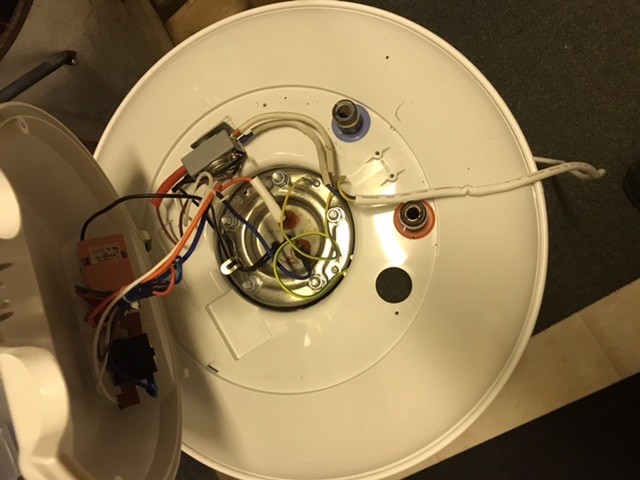

Så där får inte en varmvattenberedare installeras. Det ska aldrig vara en ventil mellan beredare och övertrycksventil. Om det var rätt kopplat kan man tömma via övertrycksventilen.
Så här ser den ut från affär. Beskrivning angav ingen ytterligare koppling. Ventiler är original, flexarna har jag kopplat till respektive rör. Du gör mig lite orolig, men det förstod du kanske? Kan du utveckla hur det borde se ut och hur jag tömmer den lättast?
Satt det verkligen kulventiler där vid leverans?
Problemet är att du med kulventilerna kan stänga in tryck. I teorin kan det bli en rejäl explosion. Men det kräver att termostat och överhettningsskydd havererar när ventilerna är stängda. Något långsökt, men definitivt mot reglerna.
Förlåt, jag skyller på mitt dåliga minne. Hittade beskrivningen och där finns inte de roliga (kul)ventilerna så det måste jag hittat på när jag satte in den.K Kjell_G skrev:
De ska bort nu då.

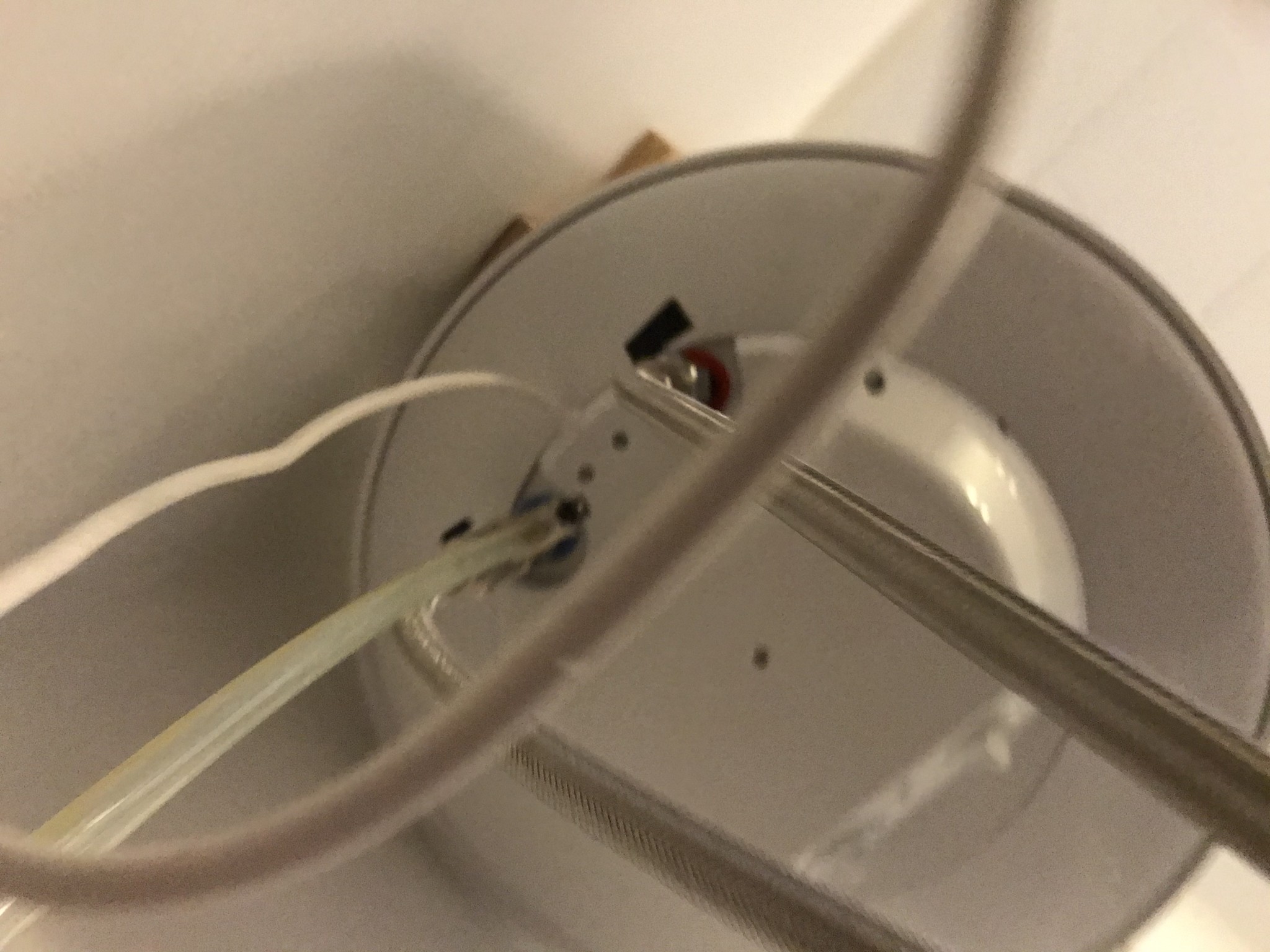

Annar stängde jag ingående kv och fick in luft, så det sipprar ut så sakta.
För att svara på frågan. Stäng av elen. Stäng av vatten till beredaren. Stäng kranarna. Skruva bort slangarna. Ställ en hink under och öppna kranarna.
Wow, det där vill man inte uppleva! Tusen tack för tipset!D Daniel 109 skrev:
Gjorde så i första steget men inget vatten kom då ur beredaren. Elen avstängd till beredaren före det. Men nu rinner det så sakta. Det är en extra 50 l på andra våning eftersom vp ligger långt bort.D Daniel 109 skrev:

Har en likadan i sommarhuset på 10 liter och den är jättesvår att tömma. Trots att jag skruvat bort både slangar och öppnat övertrycksventil vill inte vattnet rinna ur. Slutade med att jag lyfte ner den la den på farstubron.
Jag är för klen för att lyfta ner det från väggenP Peter_K skrev:
