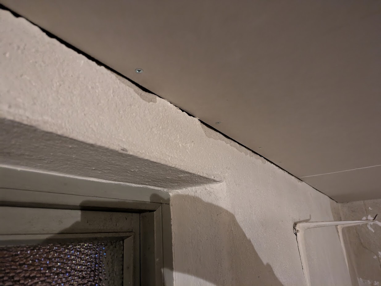

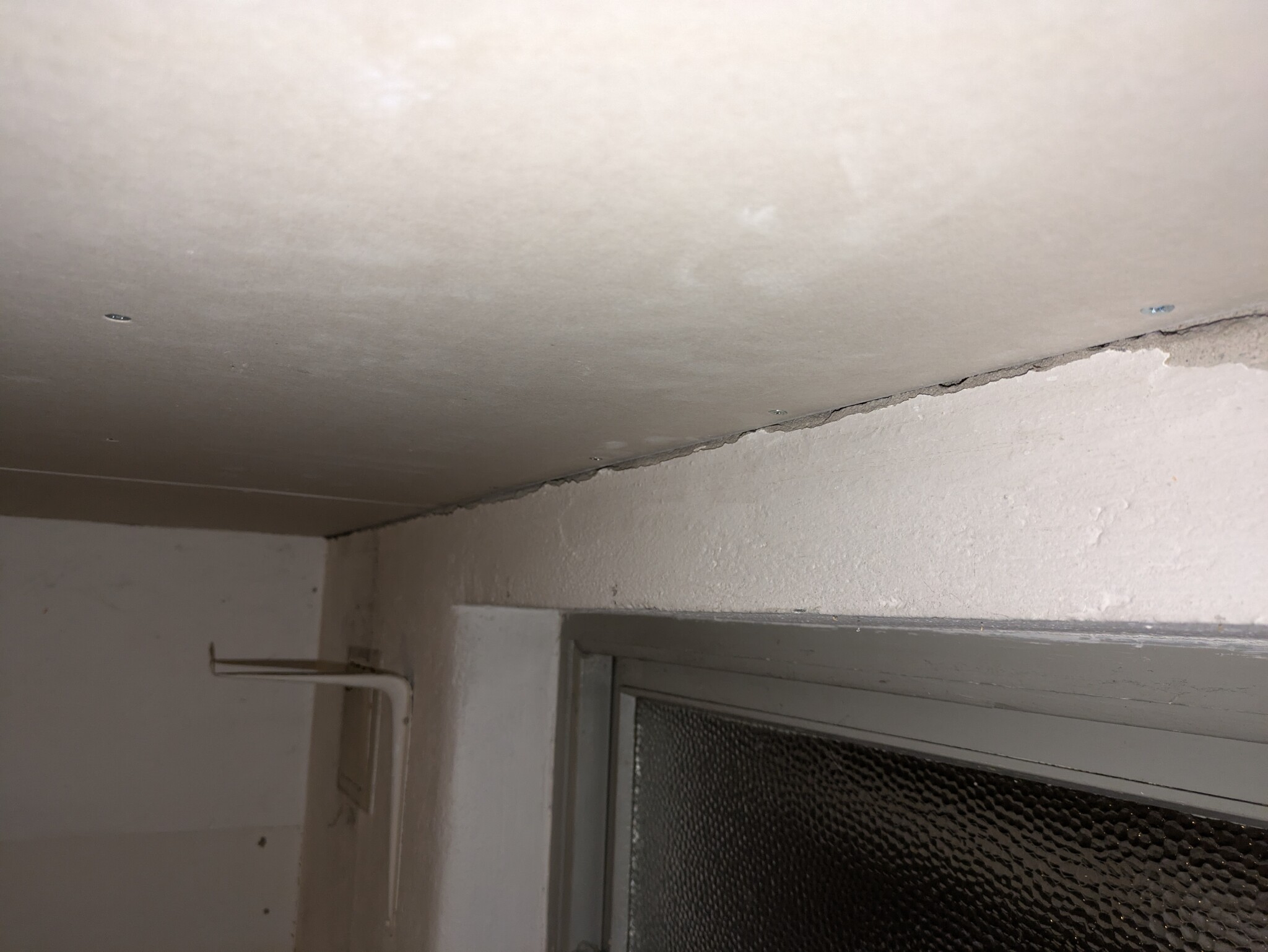

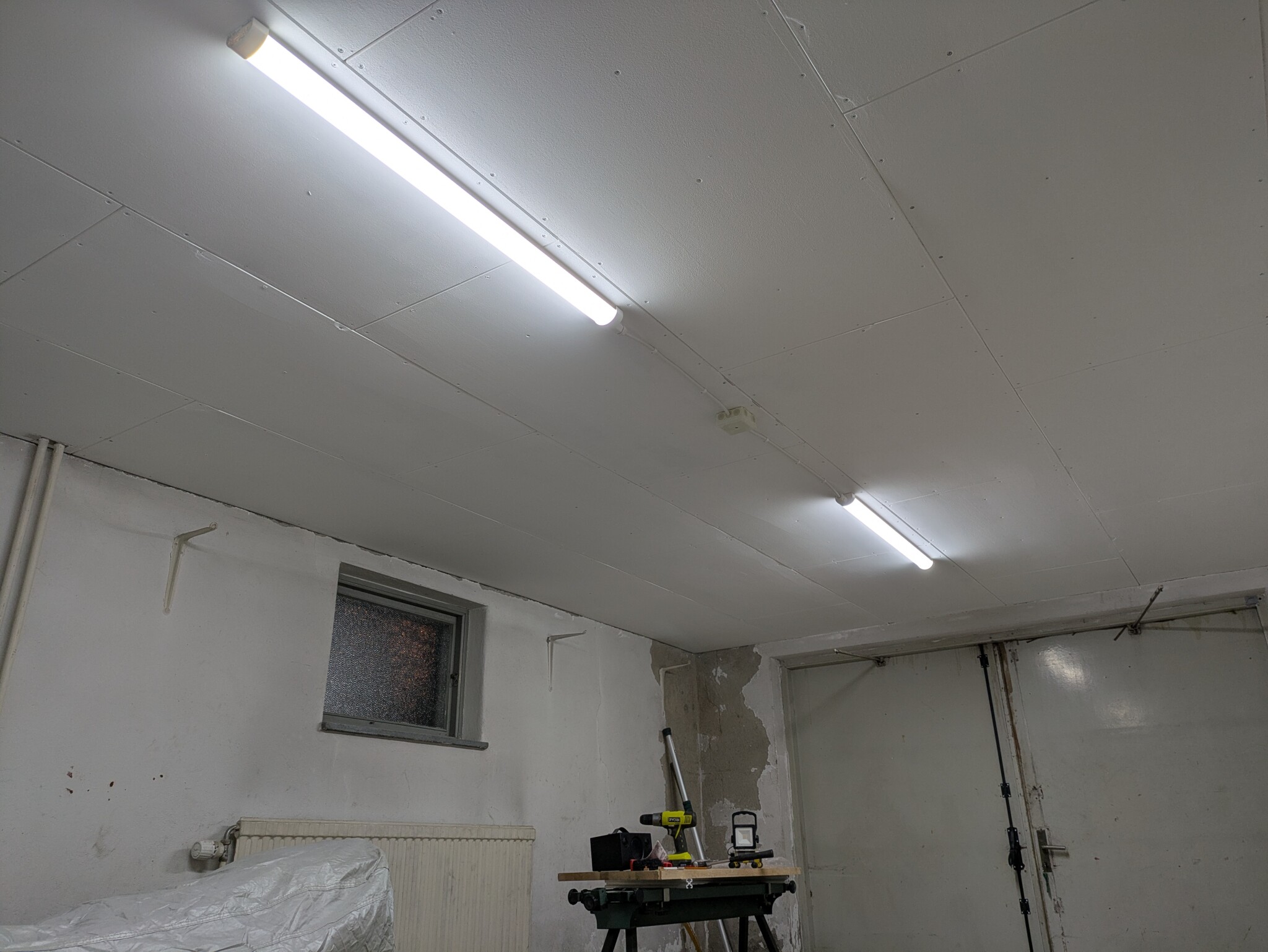

Vad tycker ni man ska spackla gliporna till väggen med. Vanligt spackel eller typ gipsbruk
Glipa mellan vägg och tak ovanför ett fönster, vilket väcker fråga om användning av spackel eller gipsbruk för reparation.
Du kan inte tänka dig taklist då? En liten hålkälslist täcker ju det där
naikon
Både och ska nog göra jobbet! Men är onödigt att köpa stor säck för de lilla gliporna, men har du hemma så är ju det toppen! Annars är ju spackel smidigt, nackdelen är väll längre torktid och så kanske det behövs göras i flera lager om det blir djupa glipor!
(inget proffs)😅
naikon och 1 till
Jo det klart 😀 Får mäta bara, putsen har släppt olika stort överallt. Men kanske finns stora taklister haha.
(inget proffs)😅
Perfekt!
Tja, det går väl utmärkt att kalla en 4"x4" för list om man känner för det? :)

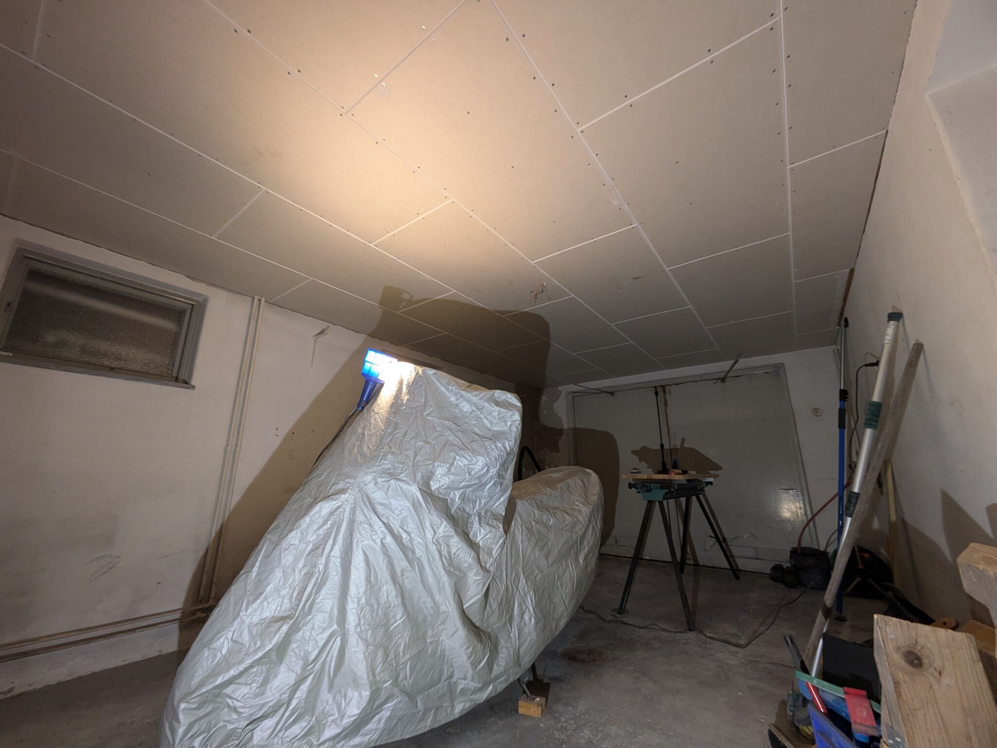

Hej allesammans, då var man klar med gipset och imorgon blir det målning

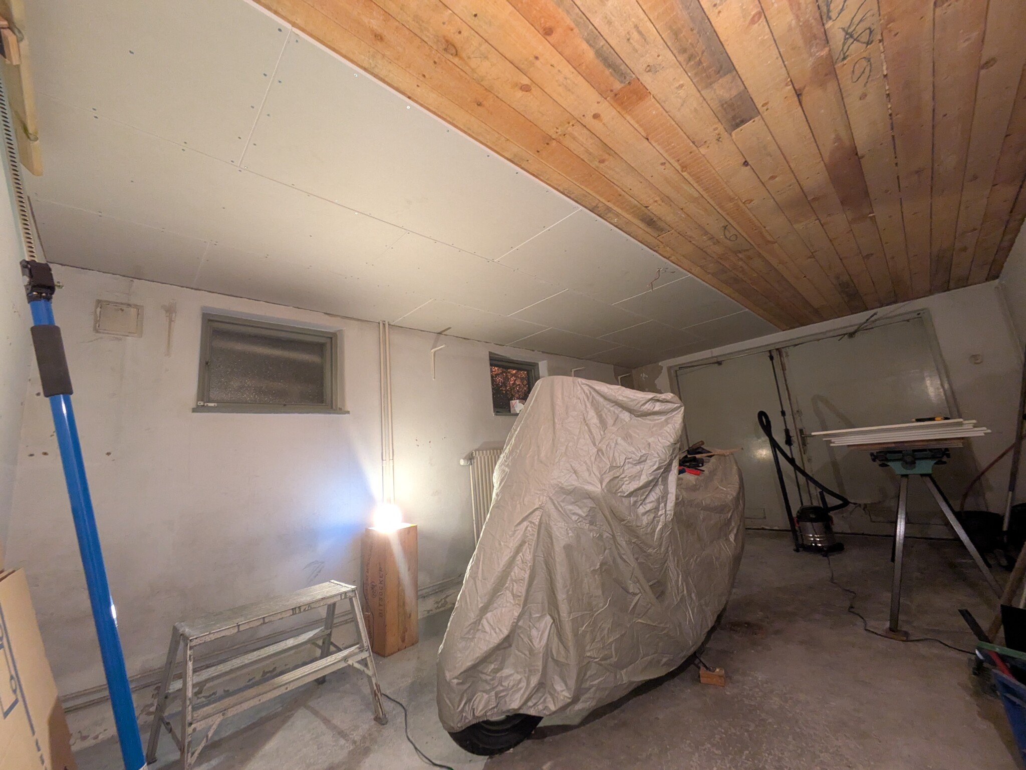

Sådär då var jag väl i stort sett klar med detta projekt. Målat två gånger och ny belysning på plats.
Bild på renoverat rum med vitmålat gipstak och installerad lysrörsbelysning. Verktyg syns på arbetsbänk mot sliten vägg och dörr.

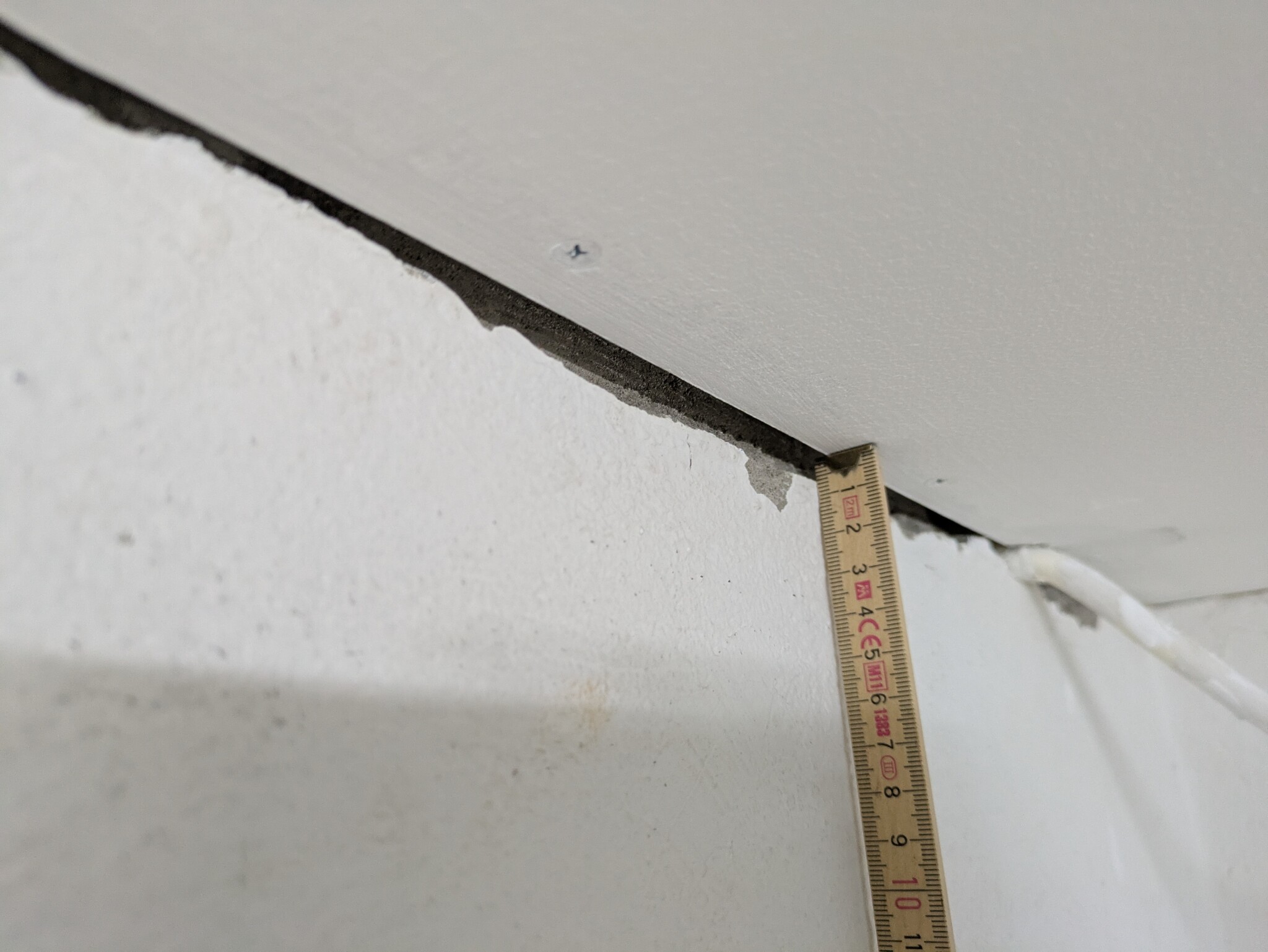

Får se hur jag gör med hörnen, känns nästan lättast att köra in grovspackel istället för att lägga ner tid och pengar på taklister (som limmas?).
Utseendet är ju inte direkt prio... Utan mest för att slippa få in typ spindlar osv
Latexfog kan ju vara en variant också. Det är lättare att fylla hörnet med limpistol än med spackelspade.
Ja det hade varit gött att bara köra fogpistolen. Men kanske lite svårt att forma helt rätt?
Måttstock mäter glipa mellan tak och vägg med oregelbunden yta, eventuellt inför användning av fogpistol.
Måttstock mäter avstånd mellan vägg och tak med ojämna ytor och tydliga sprickor.

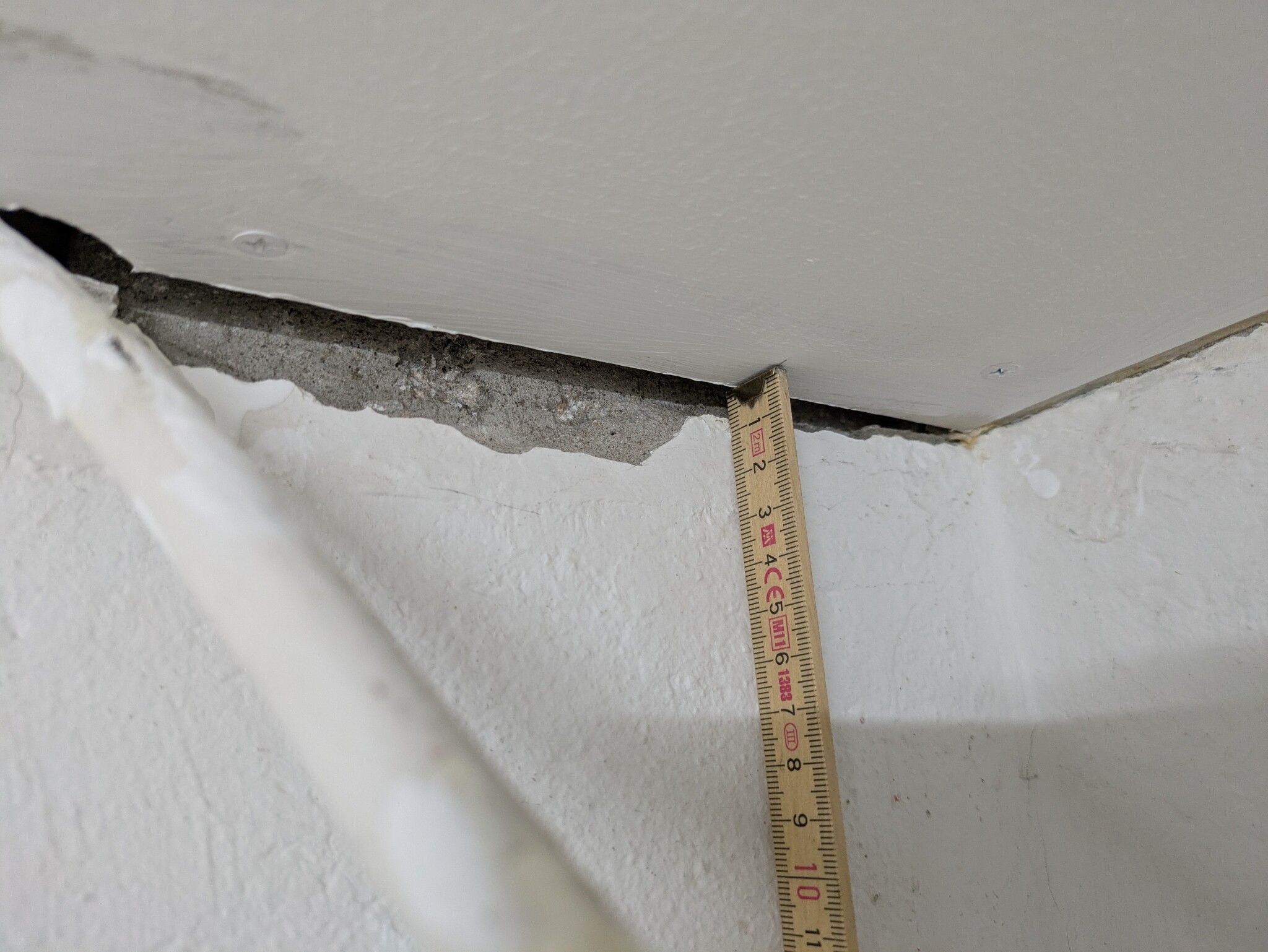

Ta i (minst) två omgångar. Fyll först hålet ungefär till ett 90-graders hörn. När det stelnat gör du en snygg "fingerdragning" på slutfogen. Putssläppet skulle jag nog spackla om det inte är helt försumbart. Svårt att se djupet på bilden.
Dowser4711 och 1 till
Tack! Då tror jag gör så att jag fyller de grövsta putssläppen med spackel och kör sen med fog som ni säger 🙂
På bilden tycker jag att det ser ut att vara för stora hålrum för att spackel skall vara bra. Det klarar inte tjockare skikt än fogmassa skulle jag säga.
naikon
Tack för tipset!
Alright, tänkte annars att grovspackel var bra för att fylla tomrum. Vad tänker du för fog? Fogskum eller latexfog?
Alfredo
Jag tänkte på latexfog. Den kommer att krympa om du fyller hela de hålrummen med den. Men spackel kommer att spricka och jag tycker inte att det är bättre. Fogskum kan gå. Men det är ganska kladdigt och besvärligt att hålla på med på sådana ställen.
