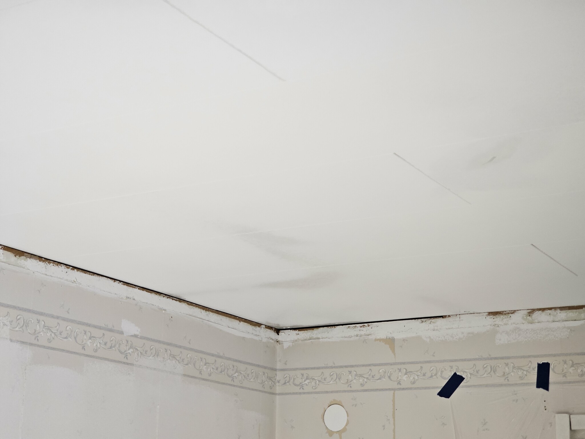

Först lite bakgrund.
Jag och min fru köpte en enplansvilla på 114kvm med inredd källare, också 114kvm, i september förra året med tillträde i december.
Yttertaket i plåt byttes 2004 och ser väldigt bra ut, båda utifrån och inifrån vinden. Ingen fukt hittades vid inspektion eller mätning.
I vardagsrummet och i hallen på entréplan satt det då uppspänt innertak, sånt där barracuda texturtak.
Detta revs ned samma dag vi fick tillträde utav mig med tanke på brandfara och till vår förvåning så fanns det är helt OK innertak bakom det, som vi då tänkte skulle räcka med att bara måla om.
Igår som fick jag äntligen tid att ta tag i att måla taket i vardagsrummet efter att ha förberett under veckan.
Jag har först tvättat, sen slipat, och sen tagit taktvätt innan jag påbörjade målandet.
Färgen är Jotun Lady perfection helmatt vit.
Målade först ett lager längsmed fönstren, väntade 3-4h innan jag påbörjade nästa lager i riktning från fönstren som man ska.
Majoriteten av taket vart riktigt bra men det finns vissa fläckar där färgen inte torkat alls eller till och med runnit ihop till en droppe.
Detta är då 12-13h efter andra lagret färg.
Vad kan detta bero på?
Jag tror verkligen inte att jag har gjort någon miss i förberedelserna utan mer på något bakomliggande fel då det skett där det sitter spik i taket längsmed kanterna också.
Har vi otur och det kan vara fukt helt enkelt?..

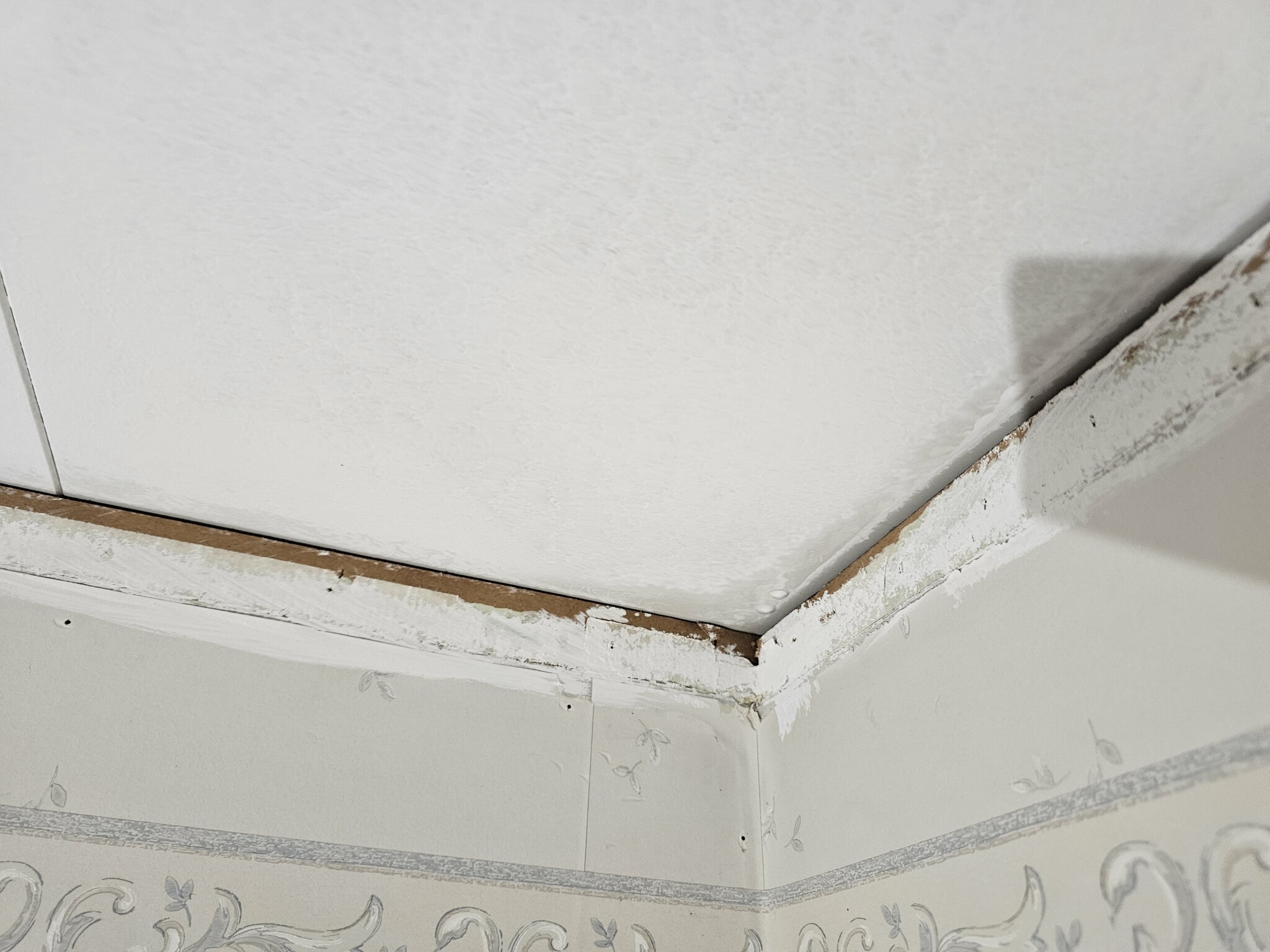

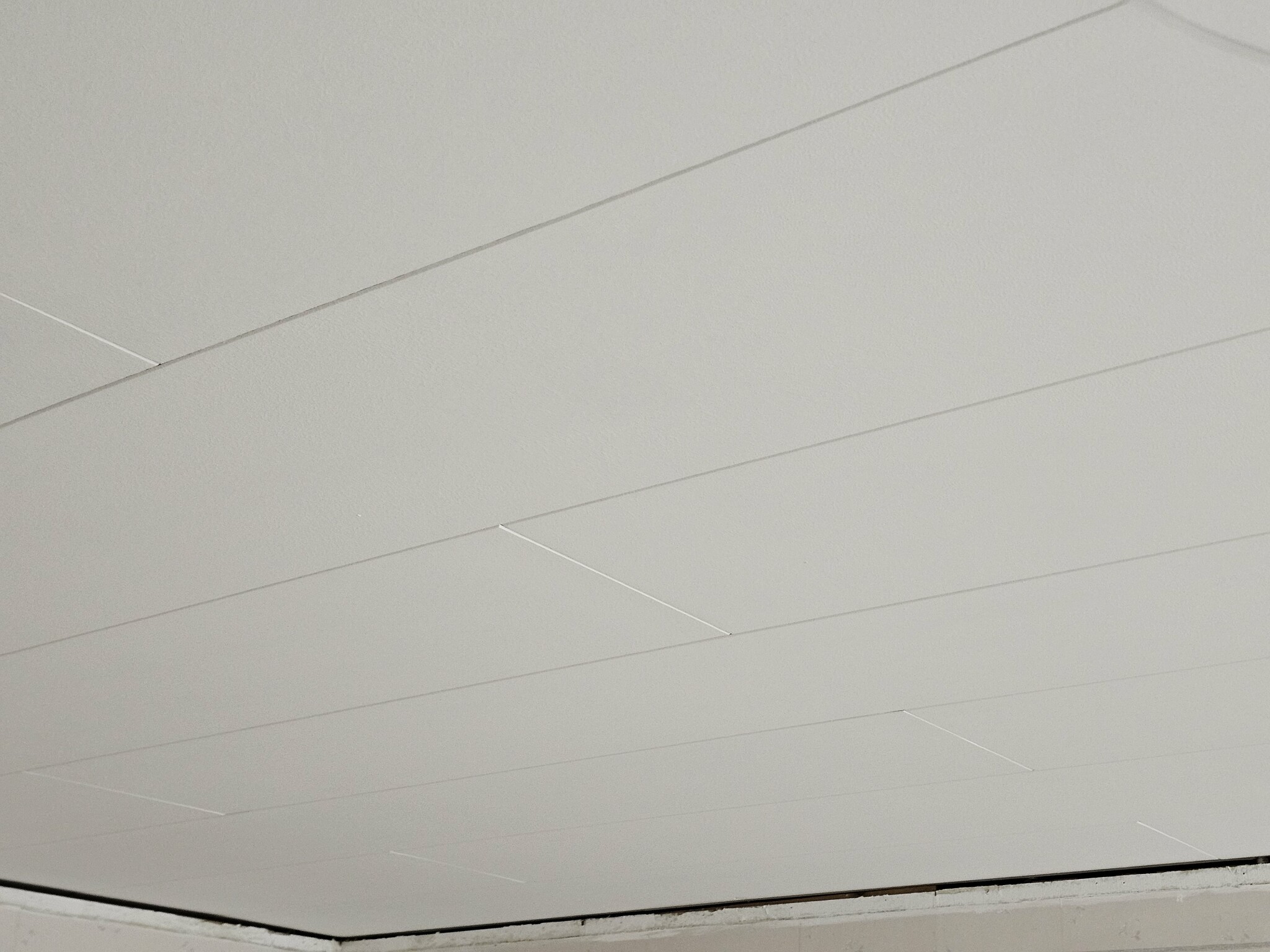

Jag hade plastat in fönster för att inte få färg på dem.
Jag hade även satt upp plast för entrén till vardagsrummet så hoj och bebis inte skulle komma in eller bli påverkade av lukten.
Det var lite fukt innanför plasten mot fönstren och när jag rev ned allt så verkar det som att det börjat torka upp.
Tyvärr måste jag slänga på minst ett lager färg till pga fläckarna som hade blivit droppar, men det verkar vara som så att jag hade stängt in fukt i rummet och därför var det vissa delar som inte kunde torka. Varför just där? Troligen pga hur isoleringen är på vinden, dock inte säker då jag inte inspekterat, men jag misstänker det kanske påverkat.
Då huset är från 1973 och har självdrag så kan det vara något som är värt att tänka på om någon annan vill måla om innertaket med likande läge som mig.
Uppdaterar igen senare med resultat
