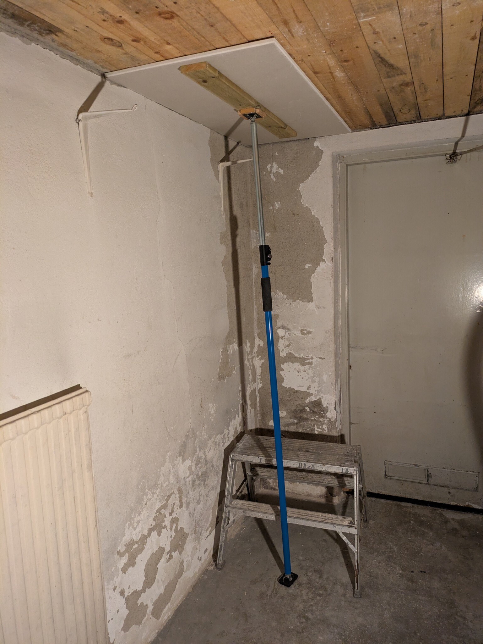

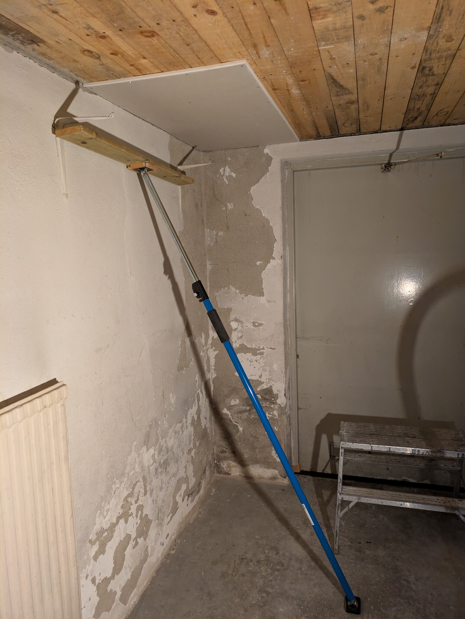

Då har jag skruvat upp min livs första gipsskiva
Gipsskiva monterad i tak med hjälp av en blå teleskopisk stöttå, stege och trästötta på plats. Väggen visas, delvis renoverad.
Stöttan funkar bra
Gipsskiva uppsatt i taket med hjälp av stöttstativ och trästöd i ett rum under renovering, avskalade väggar och en dörr i bakgrunden.

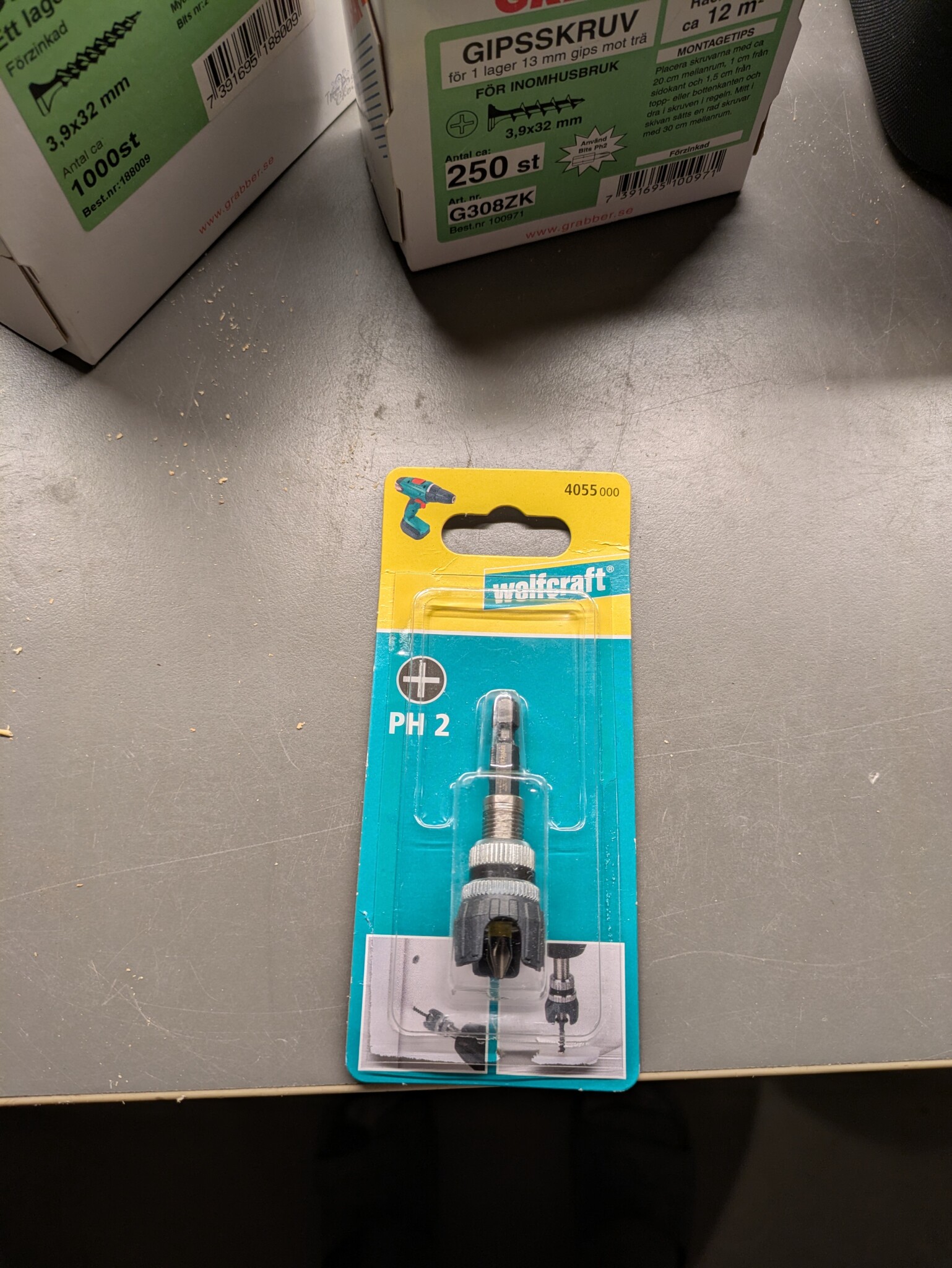

Förpackning med ett Wolfcraft PH 2 bits för borrmaskin på ett bord, bredvid gipsskruvförpackningar.
Hade köpt denna för att underlätta, tror den funkar helt okej, nog jag som behöver få in känslan lite. Lätt att bitsen slinter på skruven när den nästan är iskruvad, oklart hur man undviker det helt.
Men väldigt smidigt med magnetfunktion
