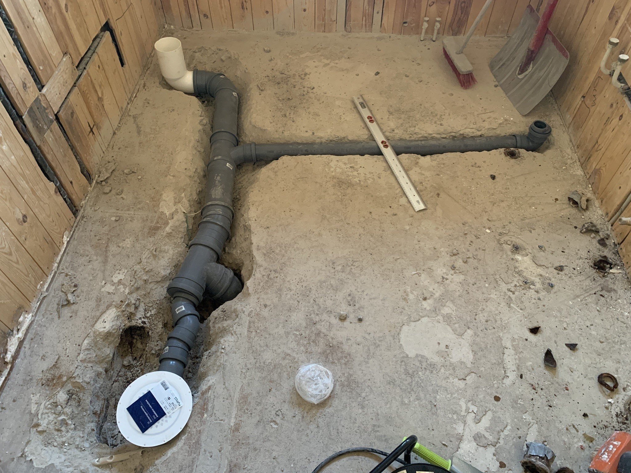

Är det möjligt att korrigera en avloppskoppling genom att bila i taket i våningen under? (Byta en T-koppling till Y.)
Vi har ett nyrenoverat badrum där det förmodligen gjorts ett fel. Skulle gärna slippa göra om alltihopa. Avloppet går ut i källaren så man kanske kan fixa felet underifrån?
Eller är det för svårt? Det är ganska hård betong.

Det kan nog gå. Men inte med bilning i första hand. Måste nog sågas varsamt så att man inte skadar badrummet ovanför.
Det bör inte vara några problem att bila, såga, hacka upp själva skarven men det är enormt lätt att spräcka betongen/spacklet när du närmar dig ytan för att göra plats åt nya skarven. Om det spricker finns det stor risk att tätskiktet blir skadat. Ser även ett bekymmer hur ni ska lägga igen det utan att få bomljud.
Är det ett förmodat fel eller upplever ni problem i kopplingen?

Spolar vi i toan kommer det in i golvbrunnen i duschen. Badrummet börjar precis blir färdigt. Jättefint och välgjort utskick. Så synd o riva upp allt.
Aj då, så går det ju inte att ha det :confused:
Vart sitter kopplingen och vart går stammen ner? går det tex att sätta nya kopplingen i källaren och dra toan rakt ner? Då måste även en bit av rören i golvet pluggas.

Kopplingen är ingjuten där stammen går ner.
Rörinstallation i betonggolv med synlig avloppsstam och ingjuten koppling.
Frågan är väl varför? Vattnet trycks upp i duschen
Oj, den där kopplingen kan nog bli svår att byta underifrån.
Skulle def ta det där uppifrån, även om det känns förjävligt i det nya badrummet, men ett stort misstag har skett, och då får man ta det dessvärre.

Det är väl bara att prova, antingen så går det eller också inte och då var merjobbet att prova litet.
Jag hade satsat på att byta kopplingen till 2*45 och sätta y-kopplingen i källaren där du kopplar på duschen.
Det där ser inget vidare ut skulle jag säga. Men det finns väl golvbrunnar med backventil? Skulle det kanske kunna vara en nödlösning?

När du spolar så vill vattnet fortsätta rakt fram... Använd alltid 110 rör från toan och led in annat vatten snett bakifrån (=korrekt vid handfatet).

Det syns ganska tydligt..........vattnet från toan tar ju så klart lättaste vägen och det blir rakt fram, sen när det vänt där rinner det ner i grensticket neråt i stammen.
Frågan är hur man har tänkt överhuvudtaget?
Felet är inte att det är ett T-rör i stället för ett Y rör. Felet är att det kommer flöde från två håll horisontellt. Det där tror jag inte att går att byta underifrån, och jag tror inte att det hjälper. Det krävs en större ombyggnad än att byt typ på ett rör.
Ja det är ju helt fel tänkt från början.........
