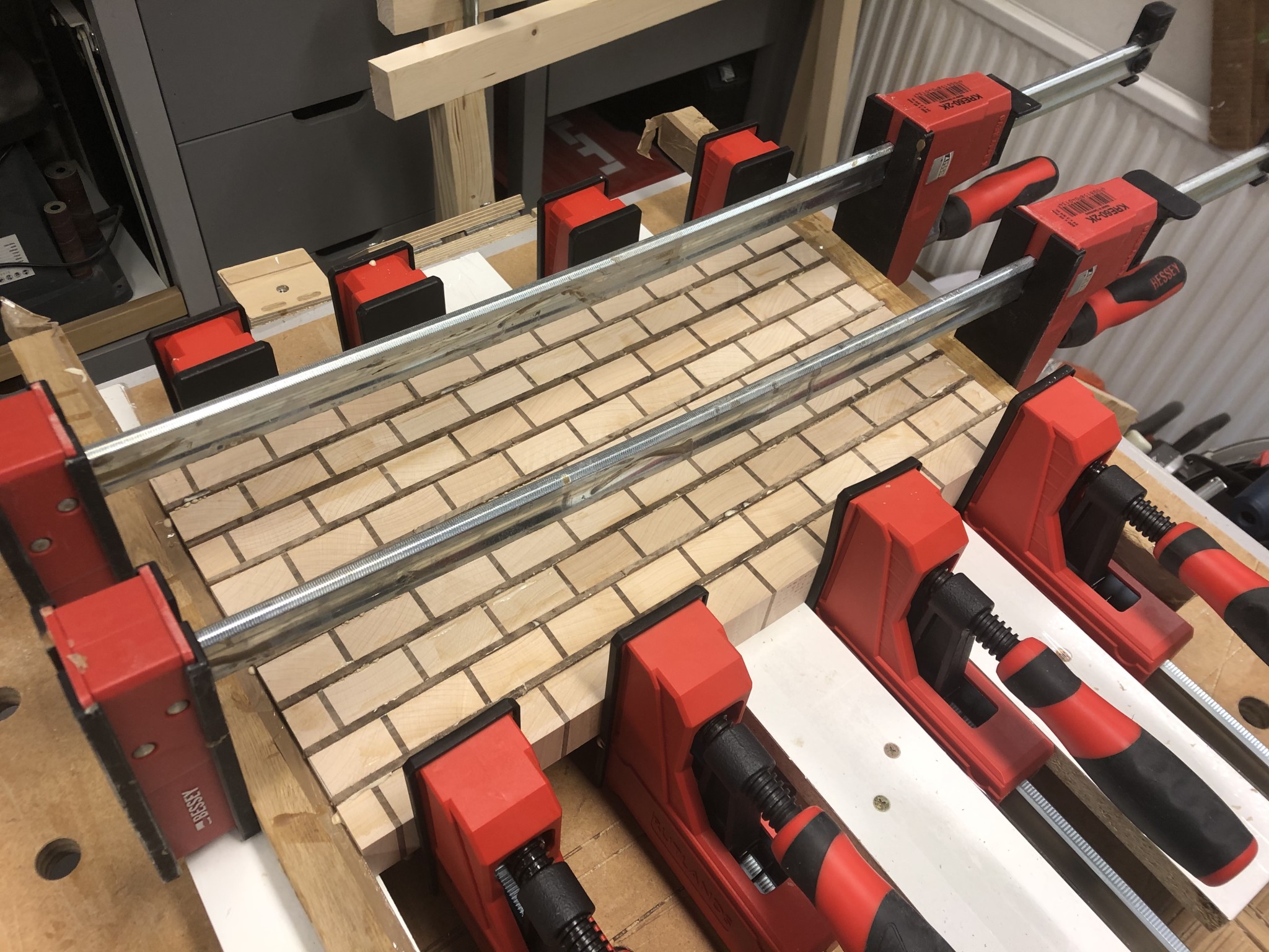

Efter mycket tvekan beställda jag ett gäng av dessa tvingar och fick hem dem i veckan. De ger ju ett något mer plastigt intryck än Bessey-dito men annars helt ok. Något att tänka på som jag missat var att huvudet är längre än på Bessey så jag fick modifiera min tvinghylla för att få plats med dem. Dessutom är avståndet från bordet upp till själva metallprofilen inte detsamma som på Bessey vilket har betydelse vid panellimning.
Hoppas att de håller ihop bra i längden...

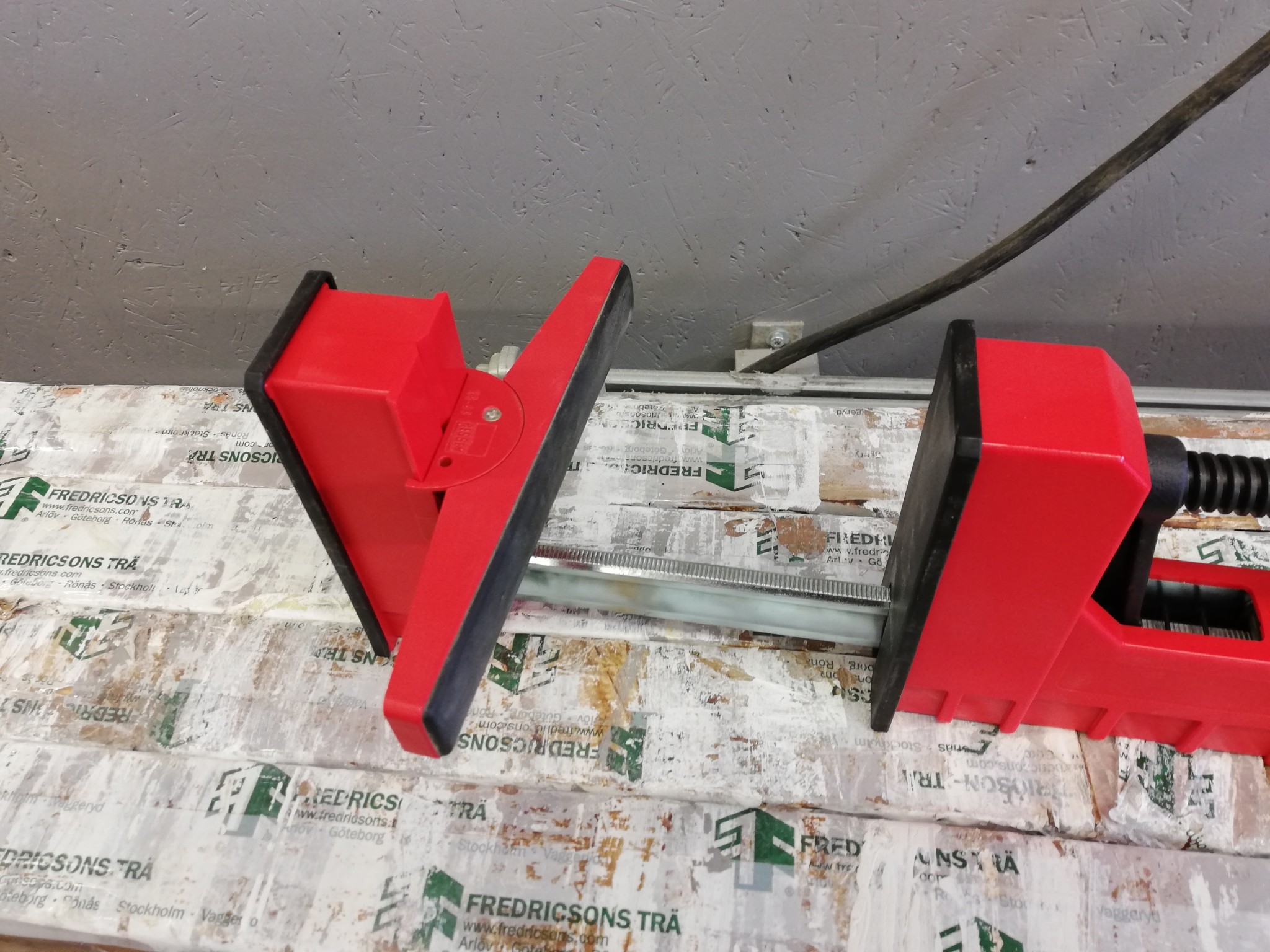

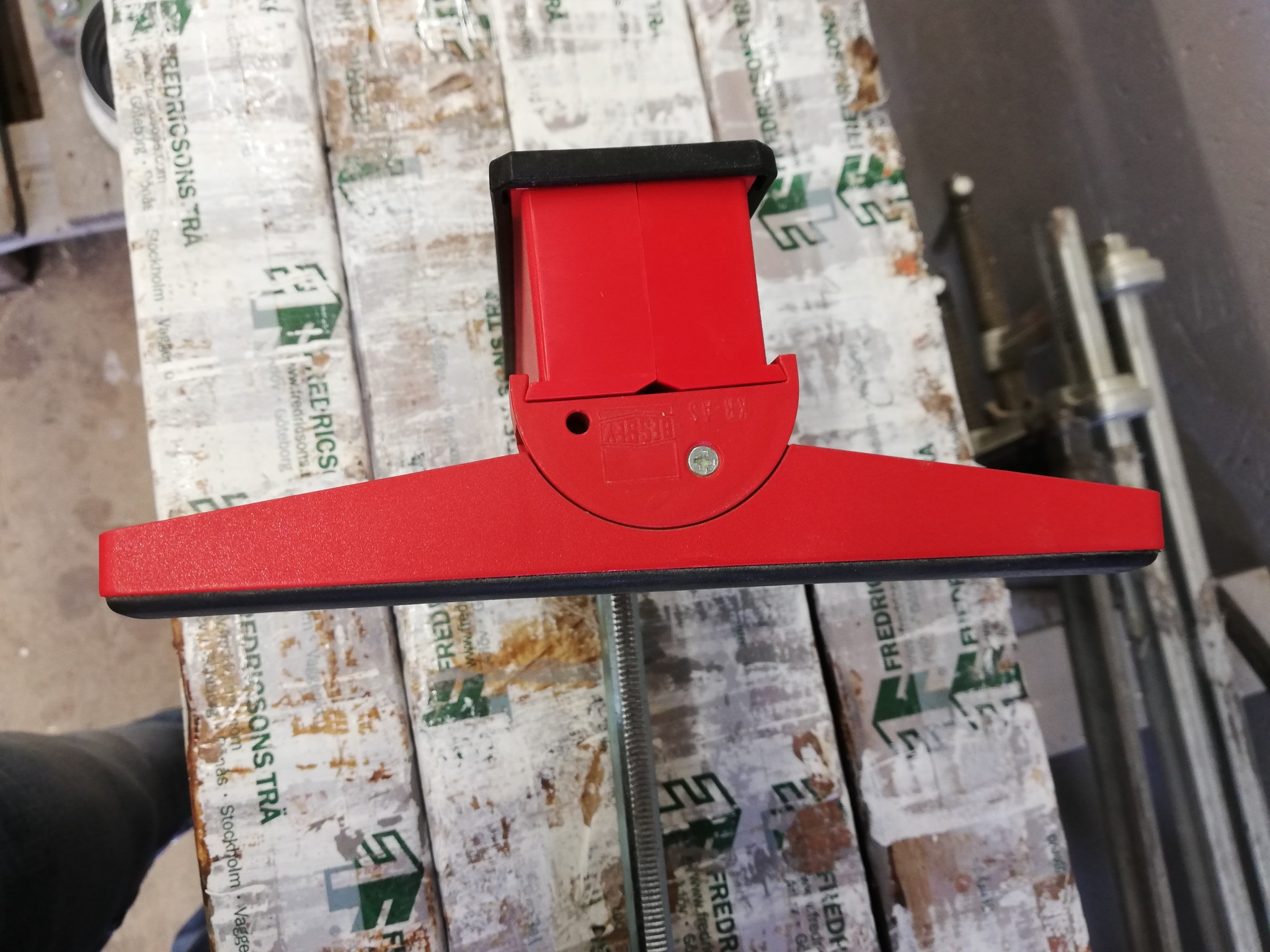

Inte hunnit testa förrän ikväll, och visst känns det som att de funkar! Inte samma känsla som i Bessey och jag saknar hexfästet för att dra åt ordentligt. Gillade däremot den justerbara foten som saknas på Bessey.Ö Överstyvt skrev:

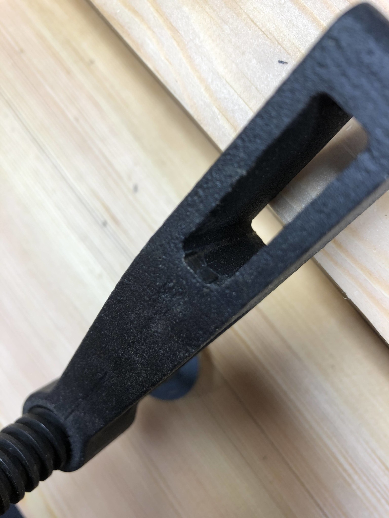

Har du lyckats laga dom eller är det skroten som gäller? Jag köpte också 4 st för nåt år sen och dom håller än så länge spänningen, men om det är ett generiskt fel på modellen så är det väl bara en tidsfråga. En sak jag har noterat är att det väldigt lätt blir ganska djupa ”jack” i skenan, även vid relativt mild hantering. En av de justerbara fötterna var dessutom sprucken vid leverans, den håller ihop så den funkar men ramlar ganska lätt isär.
Jag har inte gjort något försök utan mest börjat fundera på att beställa ett gäng Bessey till. Kan öppna den värsta och se hur den ser ut men jag skulle gissa att biten som trycks in i skenan har gett med sig och då tror jag inte det är så lätt att fixa...
I mitt fall syns inga tecken på slitage på skenan men detaljen som skall fästa in i skenan måste vara tillverkad i någon sämre metall för den ha fått ganska rejäla slitmärken. Det ser ut att vara designat så att det skall vara två klackar som går in i spåren i skenan men efter att ha slitits ner så gissar jag att den fastnar på den hala ytan bredvid spåren och glider...
