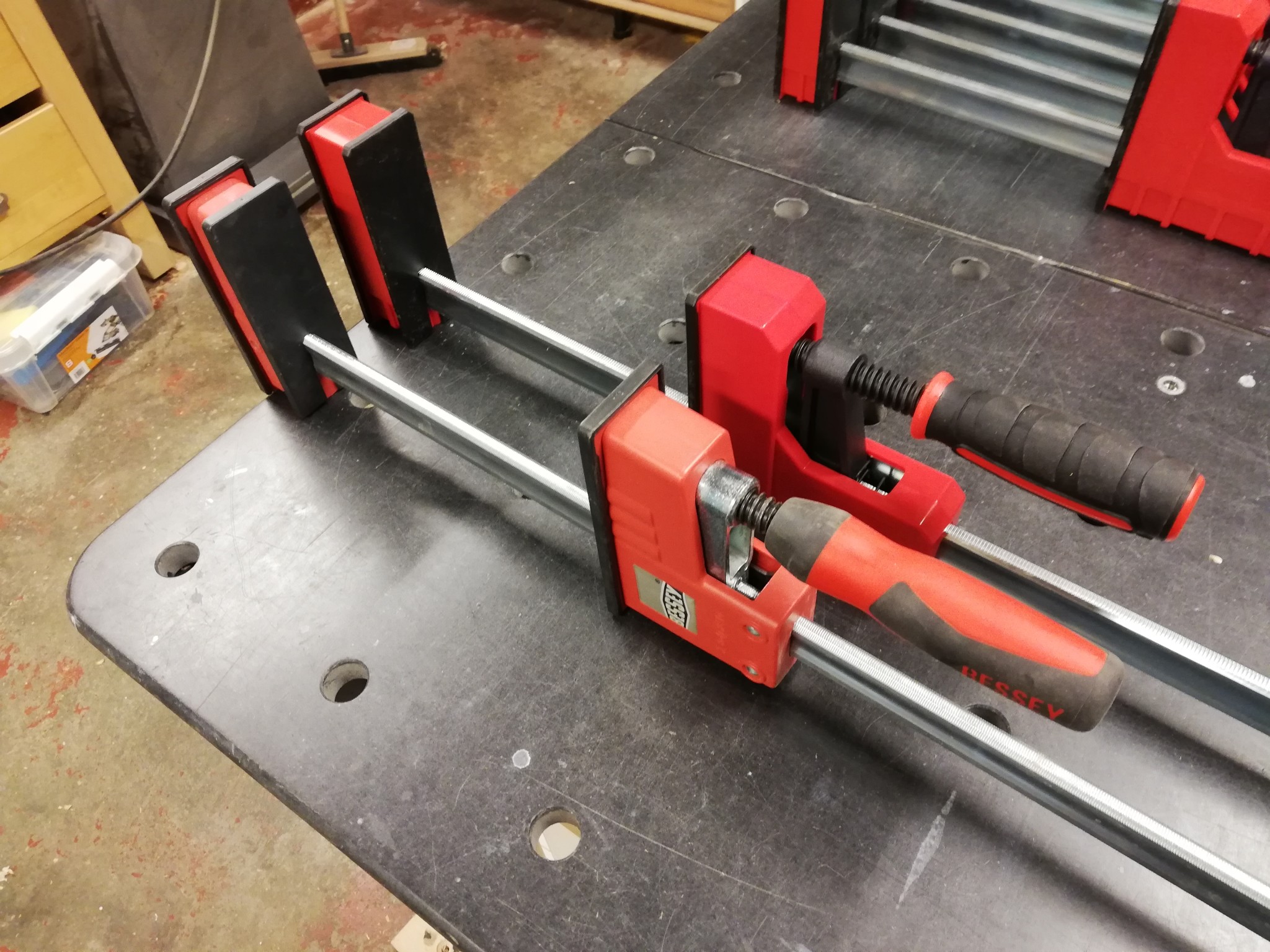

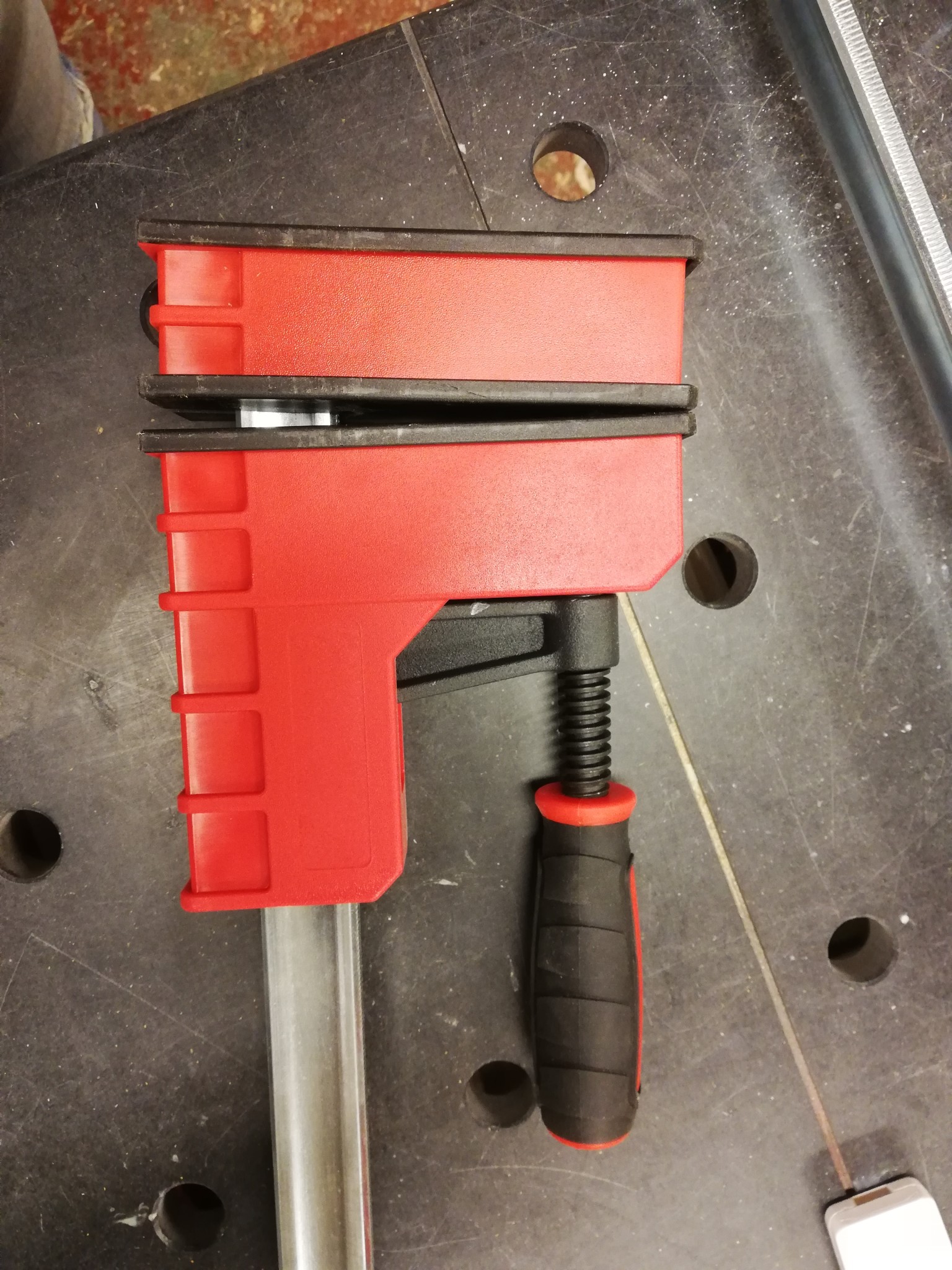

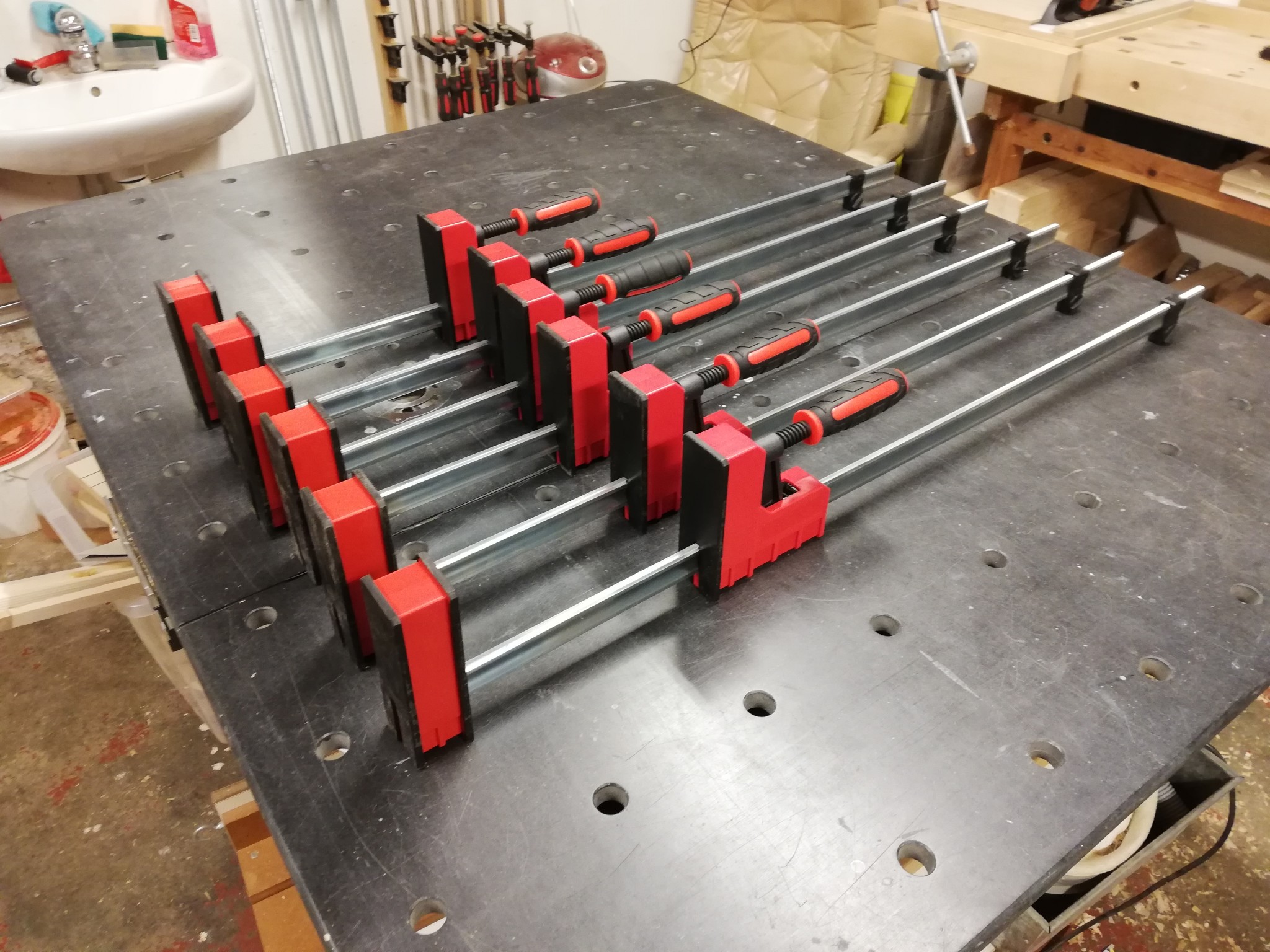

Köpte ett 6-pack rutlandstvingar o fick dom igår. Här kommer lite bilder o initiala intryck.

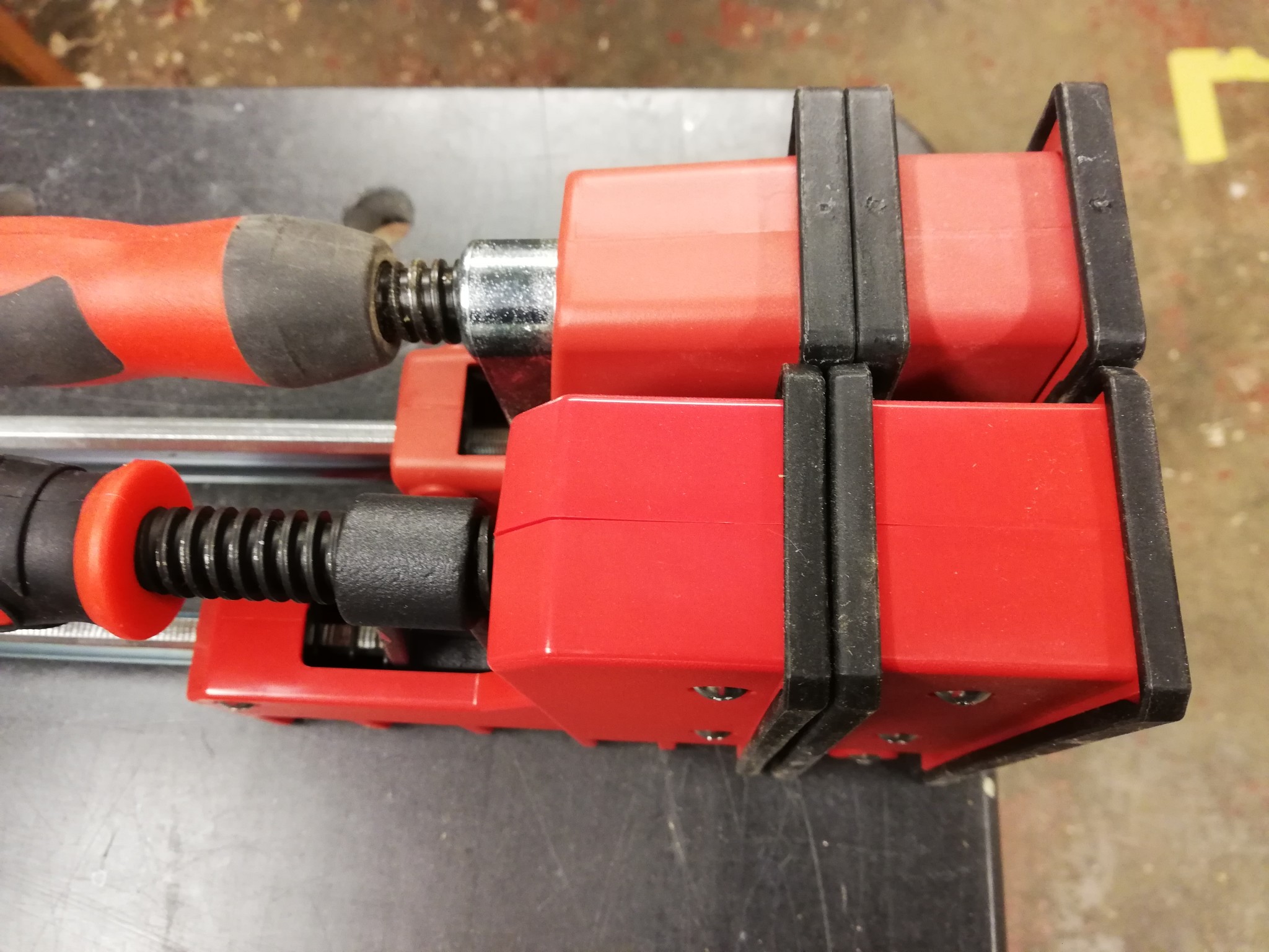

Profilen har samma mått som Bessey, 9*29mm. Det diffar ca 5mm i höjd till toppen på profilen om man lägger dom på bordet. Glider bra både inåt och utåt, bättre än mina Bessey, och känns överlag rätt rejäla. Handtagen har lite utstickande profil som ger lite bättre grepp men kan nog göra ont i händerna efter ett tag.

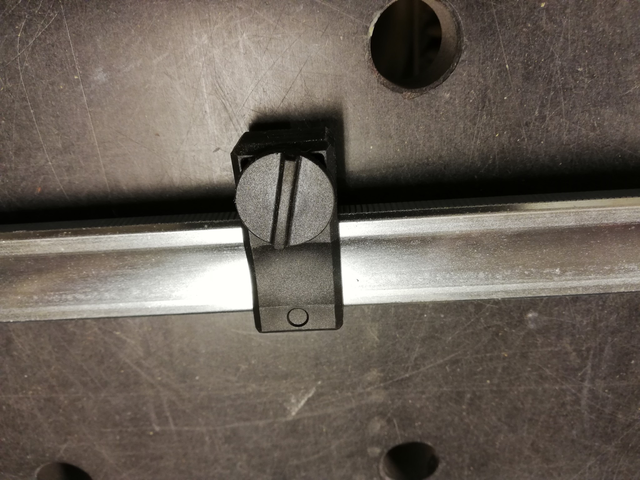

Dom har en rätt smart support-detalj, på Bessey är det en i änden o sen kan man klicka på extra. Här är ändsupporten flyttbar via integrerad skruv så man kan låsa den var man vill utanför rörliga käften.
Kvalitetskontrollen verkar vara sådär. En tving gick inte att spänna alls, efter demontering visade sig en fjäder ligga fel och efter åtgärd fungerar även den tvingen.
En och en halv av dom ser överdrivet snéa ut vad gäller parallelliteten. Spänner man stenhårt närmar sig käftarna ett parallellt tillstånd men jag tror iaf minst den ena av de snéa inte borde passerat kvalitetskontrollen.
Tja. Dom duger till det priset och parallelliteten i sig är inget avgörande för varför jag föredrar parallelltvingar framför vanliga.
