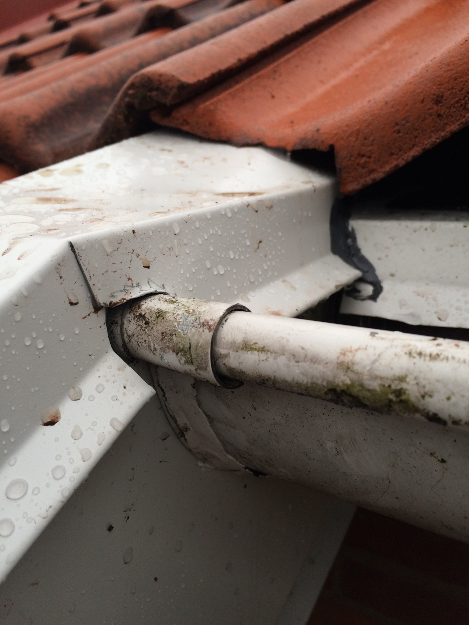

Besiktning av plåtarbete?

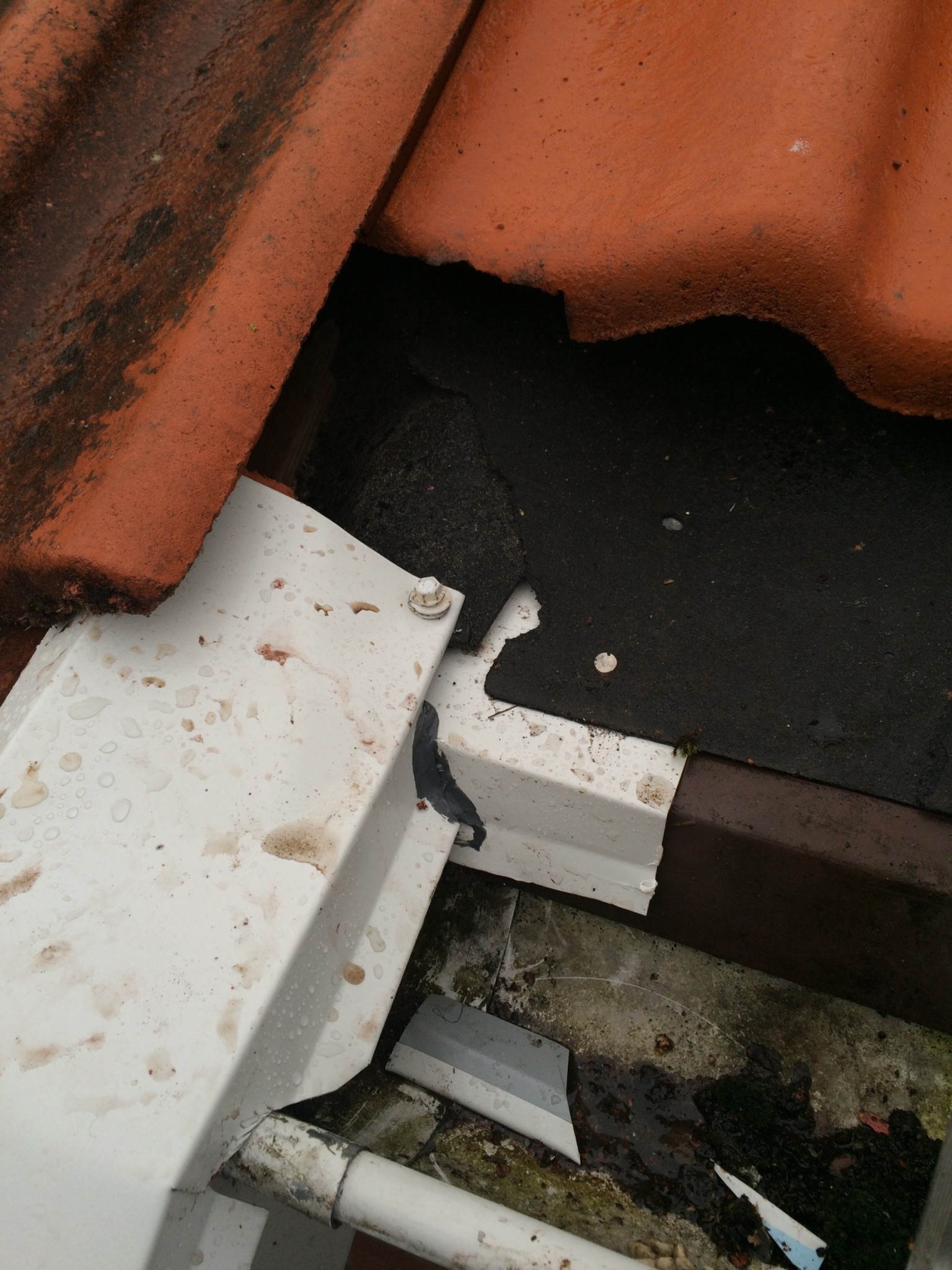

Det låter lite svajigt. För att få till taket måste de byta råspont ända till nästa takstol annars rasar taket vid snölast eller om det beträds.
Om du har kallvind. Gå upp och kolla!
Jag skulle inte ha godkänt det där, har de bytt råsponten så skulle det ha gjorts ordentligt direkt, både funktionellt och kosmetiskt, kräv att de fixar det så det ser bra ut (just gliporna äventyrar inte funktionen) och viktigast av allt, kontrollera att råsponten är lagd från en takstol in på taket annars är det bara att de gör om hela den delen av arbetet.

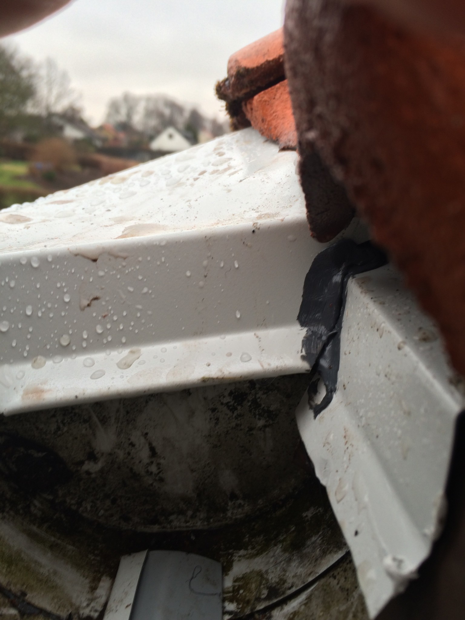

Den funktion jag bett dem åtgärda - som var hela anledningen till att jag tog hit dem - var att vatten som skvalpade från takrännan inte skulle kunna gå bakvägen mot vindskivan där plåten hade hål för rännan. Till slut kom de och gjorde jobbet på bilden ...

Inga riktiga plåtslagare du har haft hemma hos dej.

Haha. Vafan, ser ju för jäkligt ut.
Definitivt ingen plåtslagare som gjort det där.
Snyggt att lämna kvar plåtklippet i rännan också...

Vatten som rinner på takpappen rinner in under plåten vilket inte är så bra.
Ser ut som något man gör på sitt eget hus mitt under rådande storm för att minimera läckage och akuta katastrofskador :/
