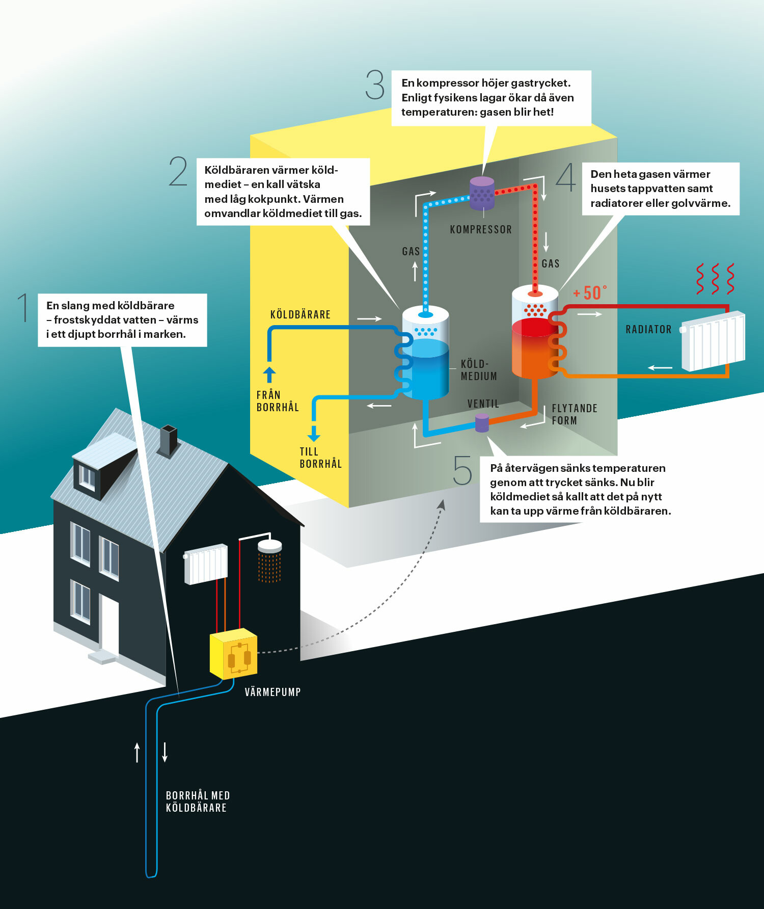

D Dilato skrev:
Men all text beskriver bara vad som händer inom den mittersta fyrkanten, slingan där kompressorn sitter.
Vänstra slingan är borrhålet där vätska (brine) cirkulerar runt, och högra är elementen/golvvärme slingor där vatten cirkulerar.
Nu då? 🤔
Illustration av värmepumpsystem med köldbärare, kompressor och radiator som visar flödet av värme och kyla i ett hus.
Dilato
Krilleman Krilleman skrev:
Nu då? 🤔
Perfekt!❤️👍
Krilleman
Bara förtydligande:
Det är tre helt separata slingor med olika vätskor i.
Borrhålet har frysskyddad vätska ( vatten med sprit eller vatten med glykol) .
Kompressorslingan innehåller en gas/vätska.
Element slingan innehåller vanligt vatten.
Värme överförs mellan dessa slingor via värmeväxlare.
