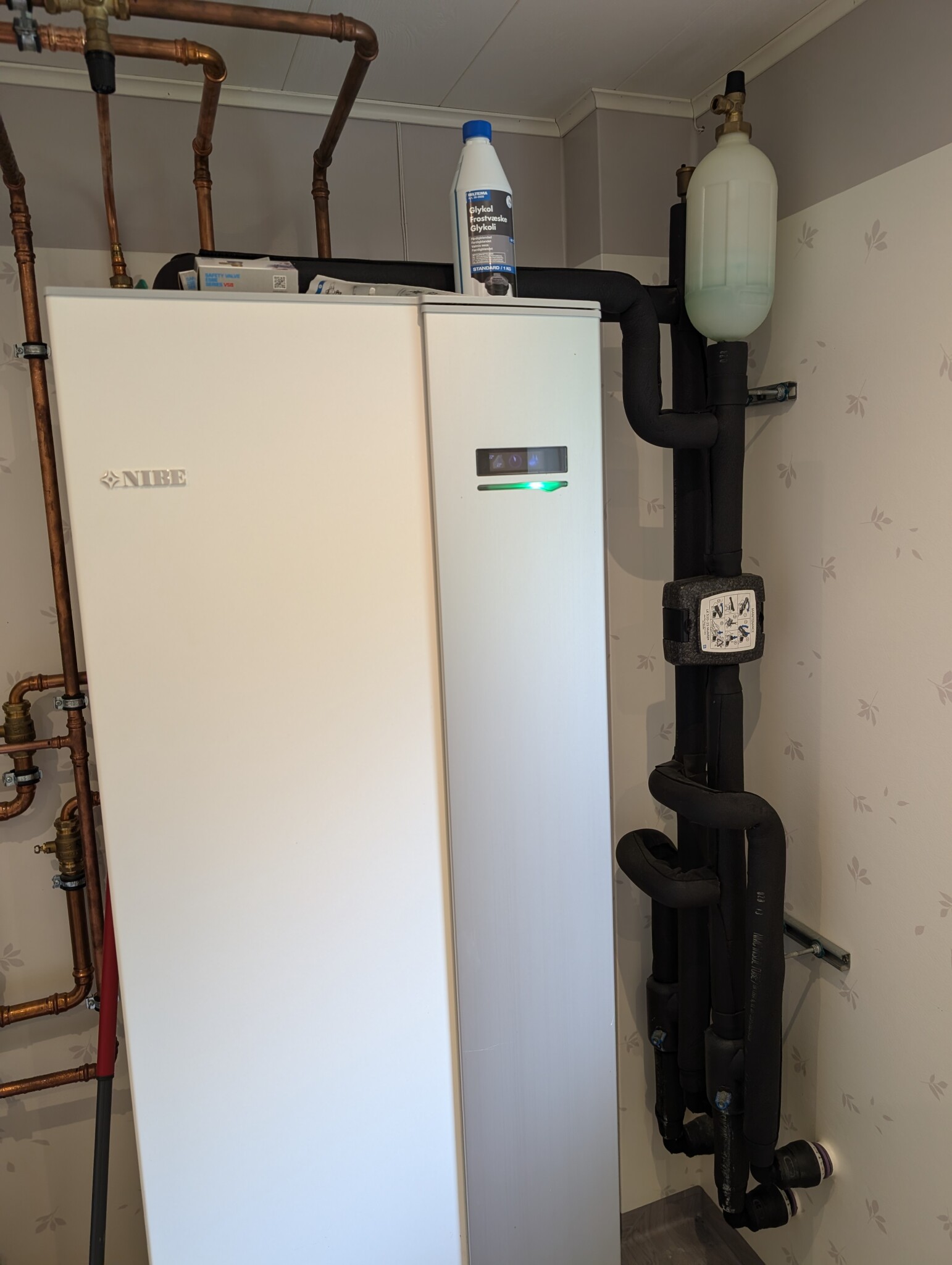

Upptäckte att expkärlet för bergvärmepumpen var tom så jag behöver fylla på ( det ser ut som nivå på fotot men det är tomt).
Tänkte enklaste sättet är att öppna där säkerhetsventilen sitter på ovansidan men tänkte inte på att jag gör systemet trycklöst då.
Hur trycksätter jag igen? Läst att det ska vara nånstans runt 0,5 - 1,5 bar. Var ser jag trycket, verkar inte finnas manometer på köldbärarsidan.
Pumpen är en Nibe Bergvärmepump av märket Nibe med synlig säkerhetsventil och expansionskärl. Glykolflaska står ovanpå enheten.
Om kärlet sitter på högsta punkten behövs inget tryck.
