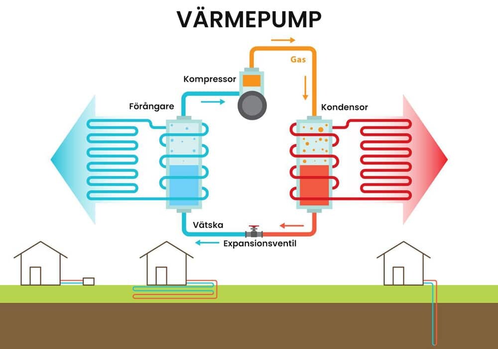

U Ulf Johansson9 skrev:
Vätskan transporteras sedan till värmepumpens kompressor som höjer temperaturen ytterligare. Den varma vätskan pumpas sedan vidare ut i fastigheten via ett vattenburet värmesystem. Efter att värmen har överförts cirkulerar, den nu svala, vätskan tillbaka ner i marken via kollektorslangarna och processen återupprepas.
En vanlig kompressor klarar inte av att hantera vätska.
Observera ordet förångare.
Dessutom är förångaren oftast överdimensionerad för att undvika vätska i kompressorn.
Diagram över värmepumpsystem som visar komponenterna kompressor, förångare, kondensor, expansionsventil samt vätskeflöde mellan hus.
Johan_J_90 och 1 till
Jag älskar folk som uttalar sig tvärsäkert om saker dom inte har riktig koll på🤓
cpalm och 2 till
Krilleman

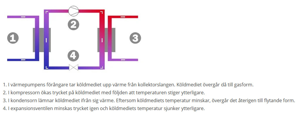

Och här har du det ännu mera pedagogiskt med text:
Schematisk illustration av värmepumpens kretslopp med fyra steg: förångare, kompressor, kondensor och expansionsventil med temperaturskillnader.
Men all text beskriver bara vad som händer inom den mittersta fyrkanten, slingan där kompressorn sitter.
Vänstra slingan är borrhålet där vätska (brine) cirkulerar runt, och högra är elementen/golvvärme slingor där vatten cirkulerar.
Krilleman
Ursäkta, jag får hitta en ännu tydligare bild. 😉
