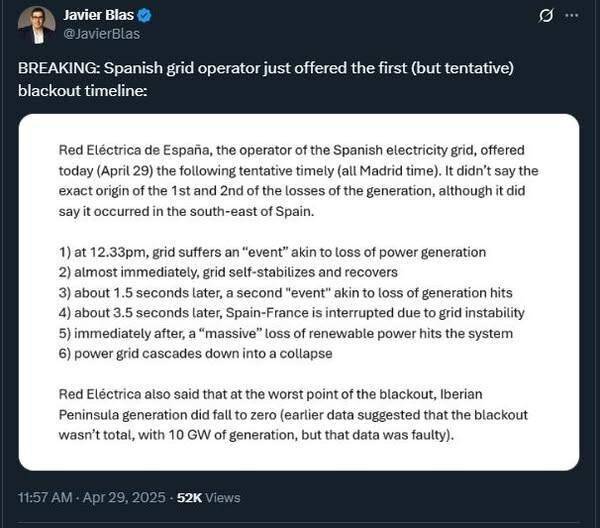

En solpark gick ner. Anledning inte klarlagd - kanske kom det ovanligt mycket moln ovanligt snabbt?
1,5 sekunder senare gick nästa solpark ner. Det blev mer än systemet klarade.
Frankrike kopplade ifrån. Sen gick det snabbt.

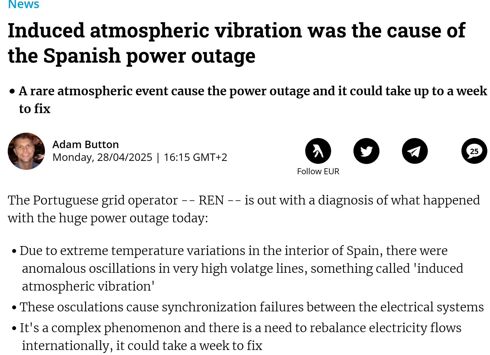

Så gick man ut med att det berodde på "atmosfäriska vibrationer" (kan vara lite google translate som spökar där) orsakade av ovanlig värme (vilket var osant, det var inte ovanligt varmt).
Sanchez sa att det inte berodde på för mycket intermittent kraft, och vidhöll detta senare.
Också osant. Men exakt hur det gick till får utredningar (kanske) visa.

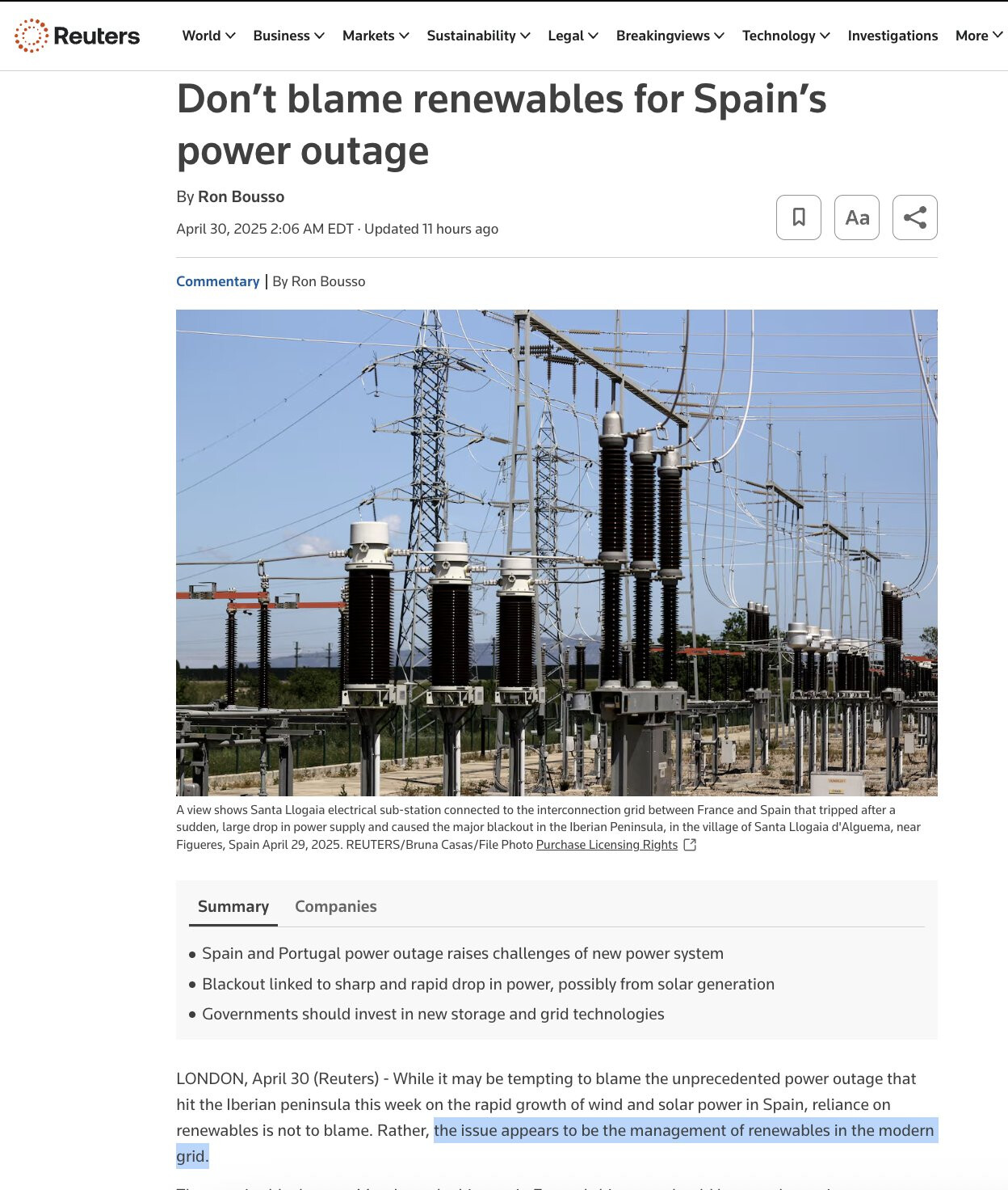

Reuters menade att det INTE berodde på förnybart, utan på dåligt "management" av förnybart. Skillnaden låter som en språklighet.

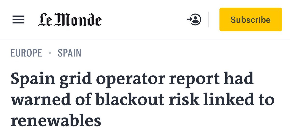

Spanska Kraftnät visste om problemet och varnade för flera år sen
“Den höga andelen förnybar elproduktion utan att nödvändiga tekniska förutsättningar finns på plats för att hålla dem i drift vid störningar kan orsaka avbrott i elproduktionen, vilket i vissa fall kan bli allvarligt och därmed rubba balansen mellan produktion och efterfrågan samt påverka elförsörjningen avsevärt och, indirekt, företagets anseende.”
Daniel101 ser inga problem med solel?'
