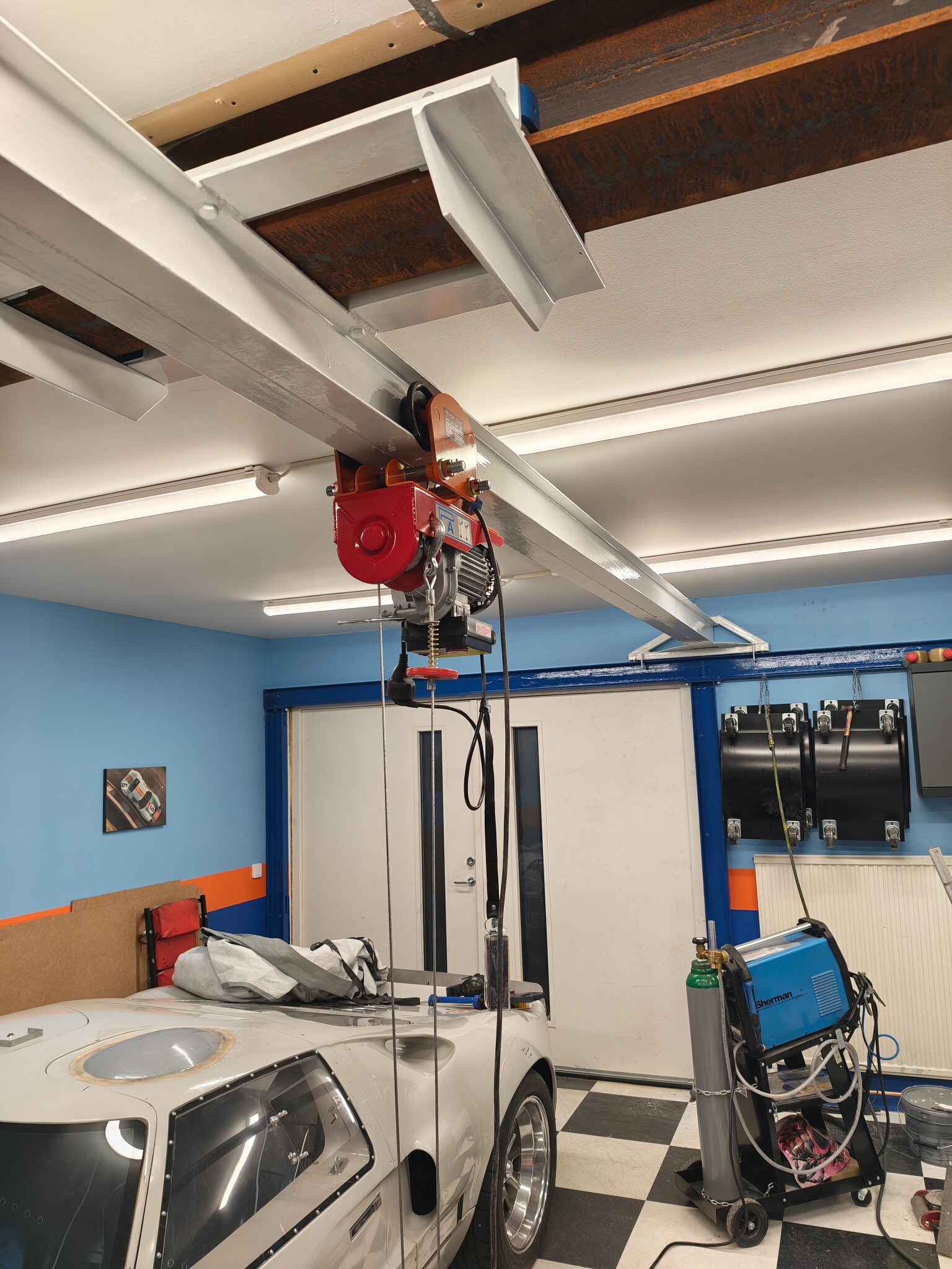

Min lösning har kullager, både vertikalt som bär upp traversbalken men även kullager som sitter horisontellt och effektivt förhindrar "byrålådeeffekt" som skulle kunna uppstå.
På bilden nedan kan man se "lagerhusen" eller hålen där dessa horisontella lager sitter.
Vad är det för dimension och väggtjocklek på fyrkantsrören?
Från bilderna gissar jag 20x60x2 samt 60x60x4, eller?

20x40x2 tror jag det är.
Det tog sin lilla tid. Men fick loss lite tid mellan projekten och idag gjordes jungfrufärden innan allt helsvetsas. 😊

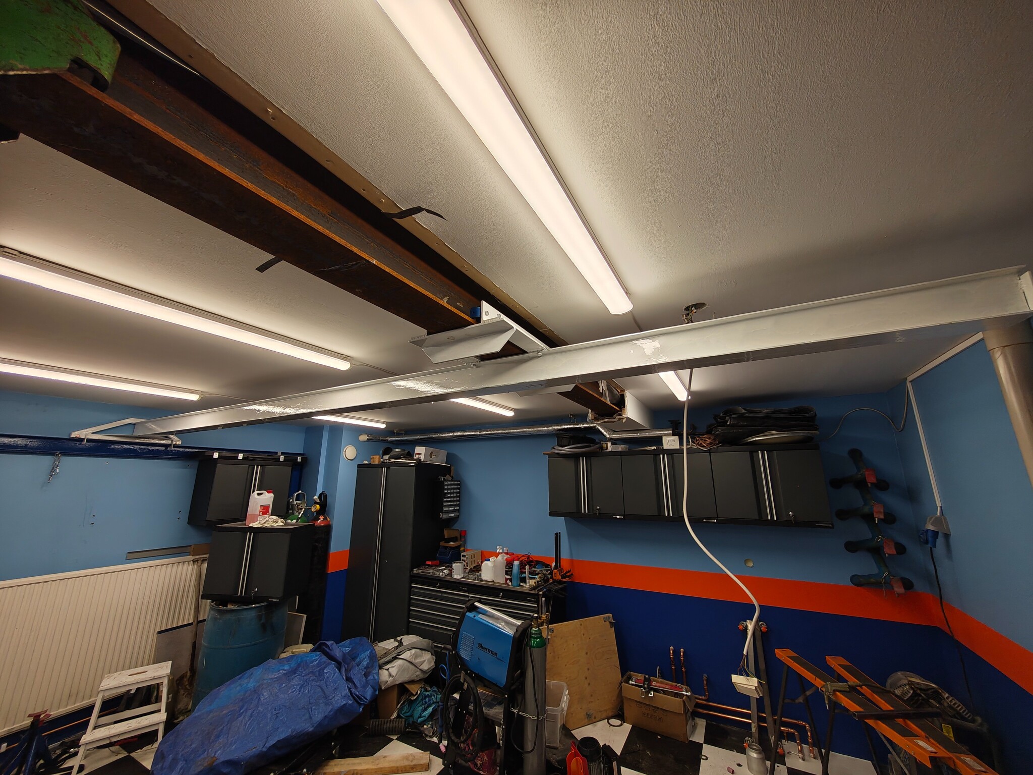

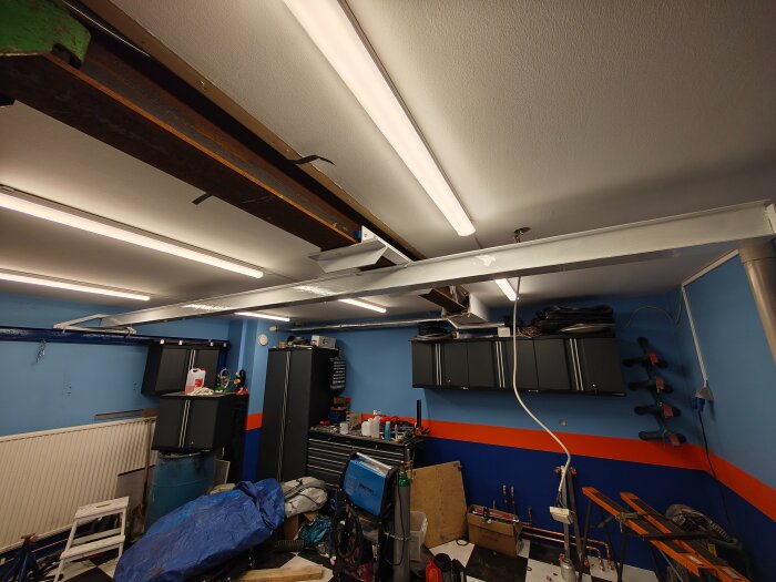

Nu är den uppe och färgen härdar. Sen åker balkvagn med vinsch upp så småningom 😊
  • Takmonterad metallbalk i ett garage med verktyg och byggmaterial, förberett för montering av balkvagn med vinsch.

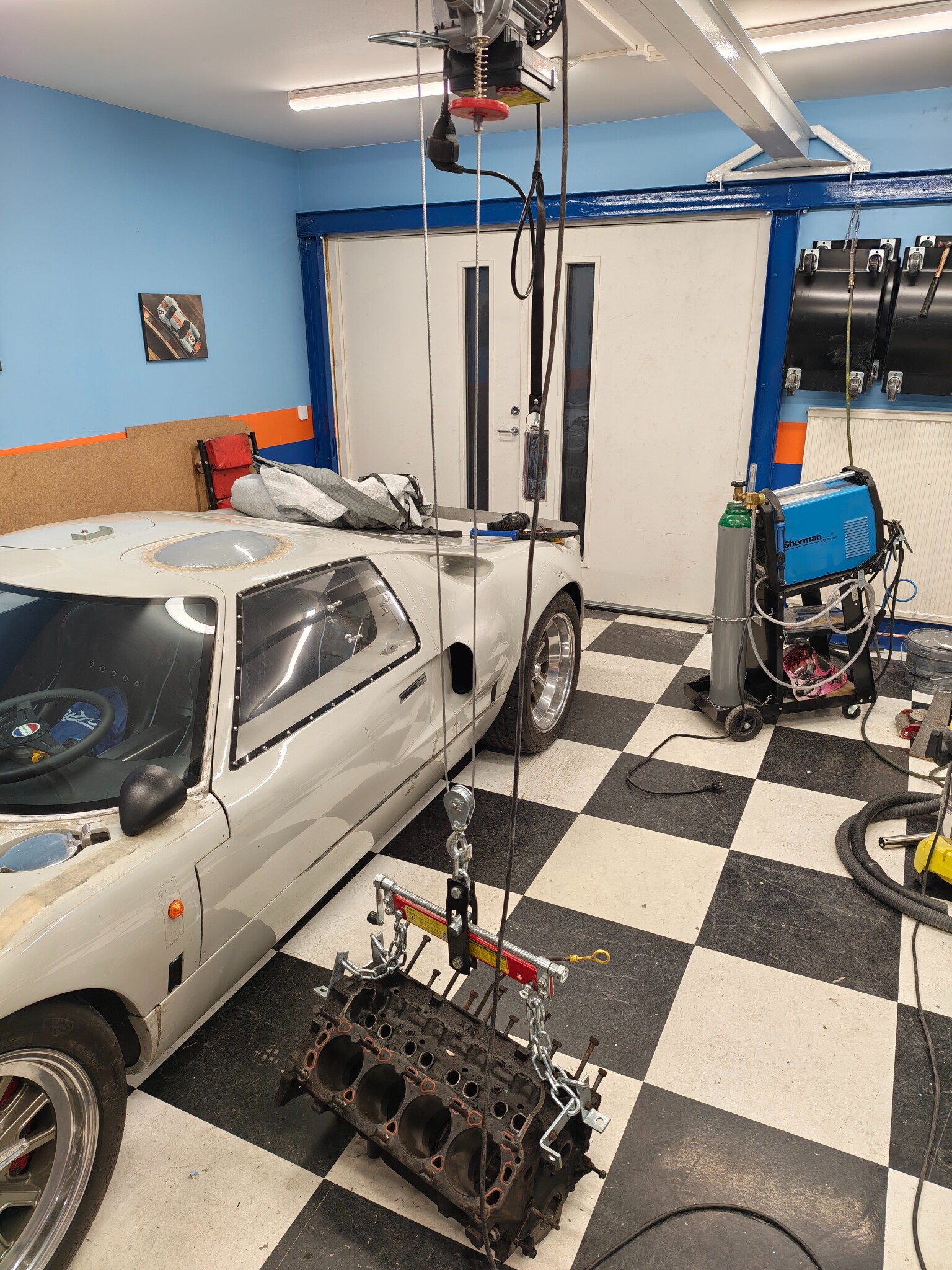

Done 😎
Ni ser även en glimt av bilen.
  • Takmonterad vinsch i garage med en vit sportbil i förgrunden.
  • Bil i garage med motorblock hängande i lyftanordning, verktyg och utrustning i bakgrunden.
