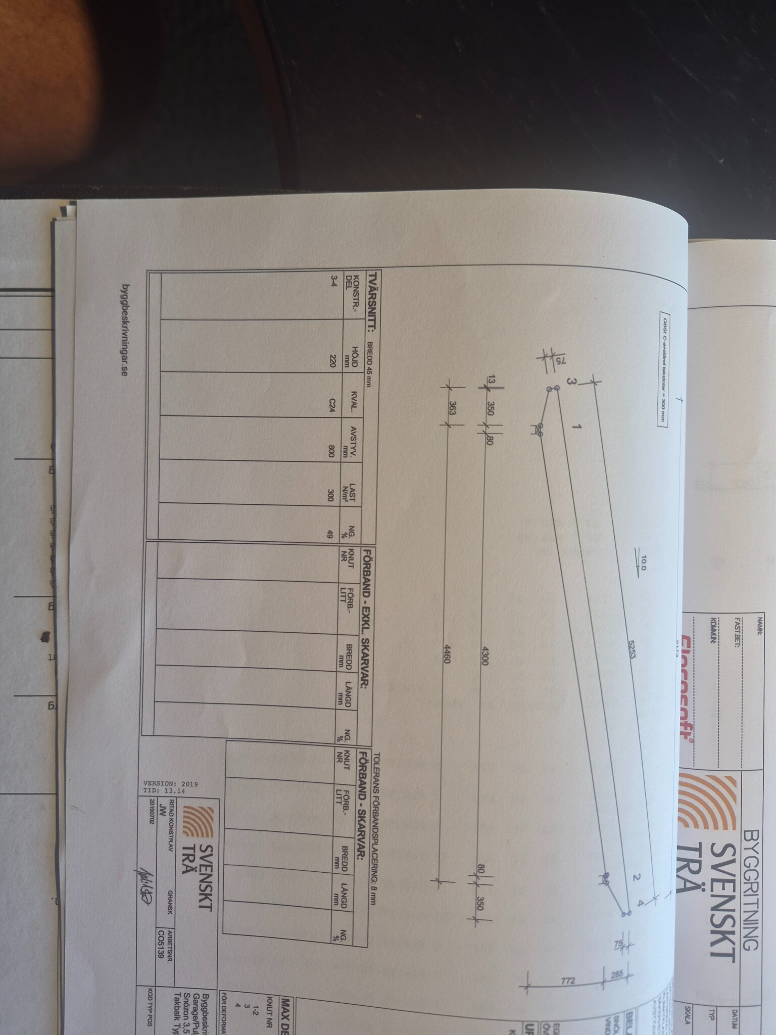

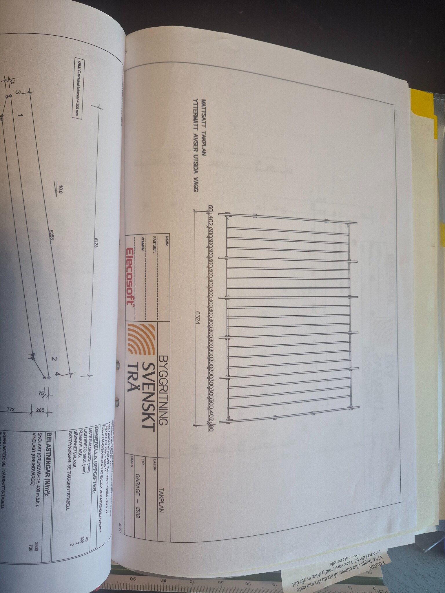

Har kollat på en byggritning från Svenskt trä mef pulpet, förvisso med större lutning. 4300 Brett snözon 3.5. De har 45 x 220 som stolar med cc
