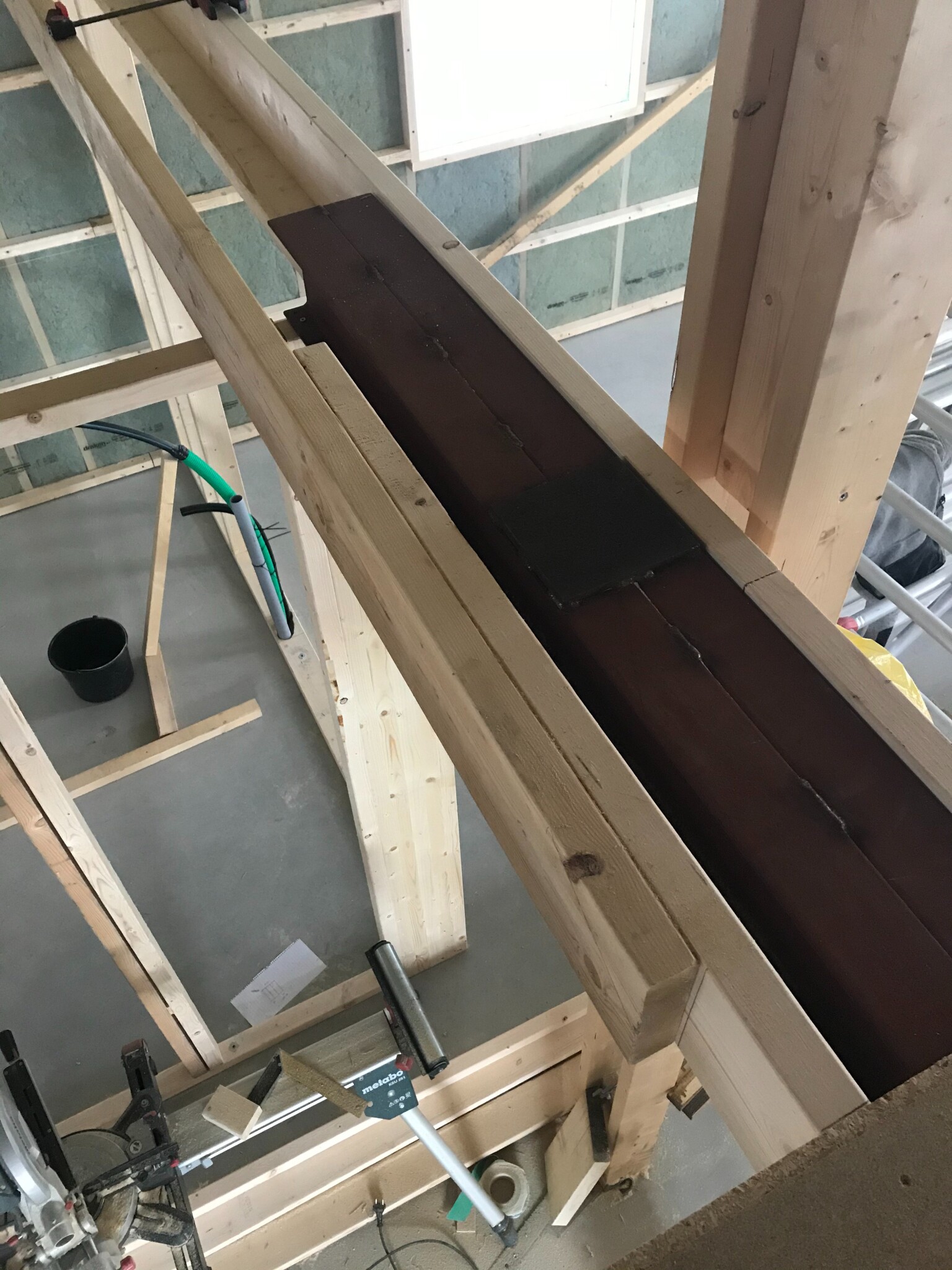

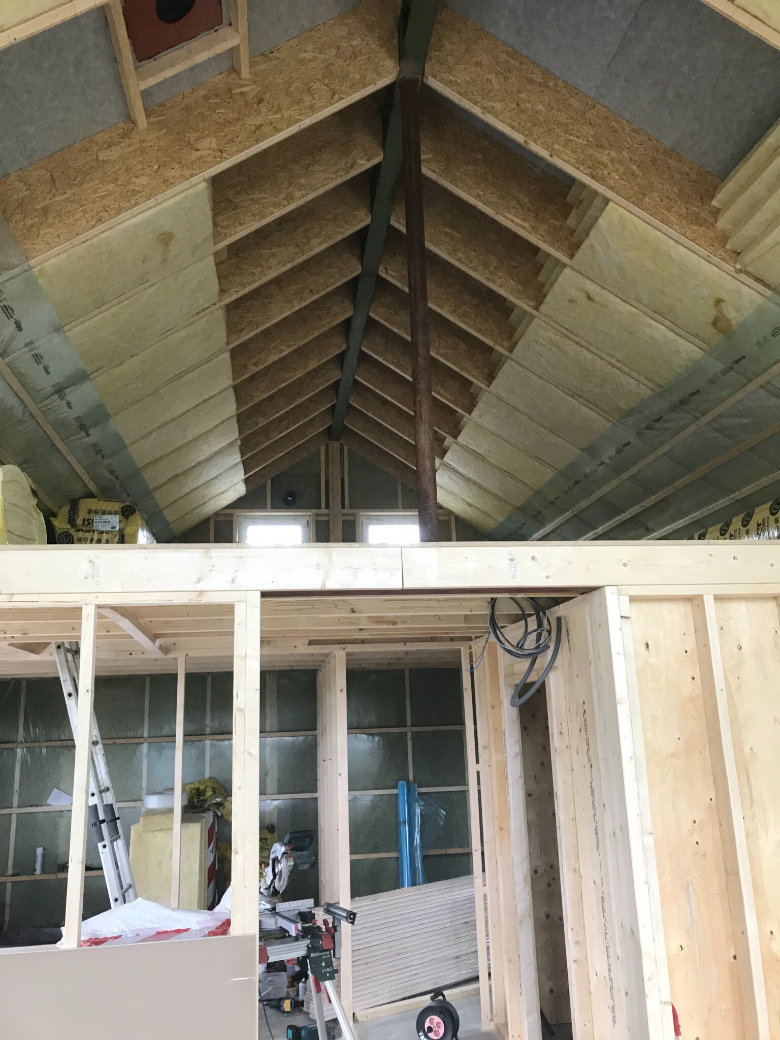

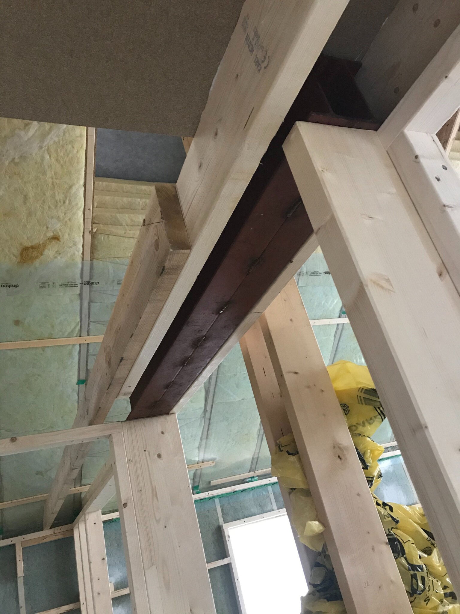

Precis så gjorde jag när jag avväxlade stödet till en nockbalk i mitt fritidshus.
Det är faktiskt samma IPE160 som i traversen, det är bitarna som blev över.

G Gabbe1 skrev:
Japp, men jag kanske är galen ;)
Vinkeljärnet är 120x80x8 mm och sitter med 140x8mm träskruvar i varje stående väggregel (c-c 600). Så jag tror att jag kan sova lugnt om natten utan stöd.

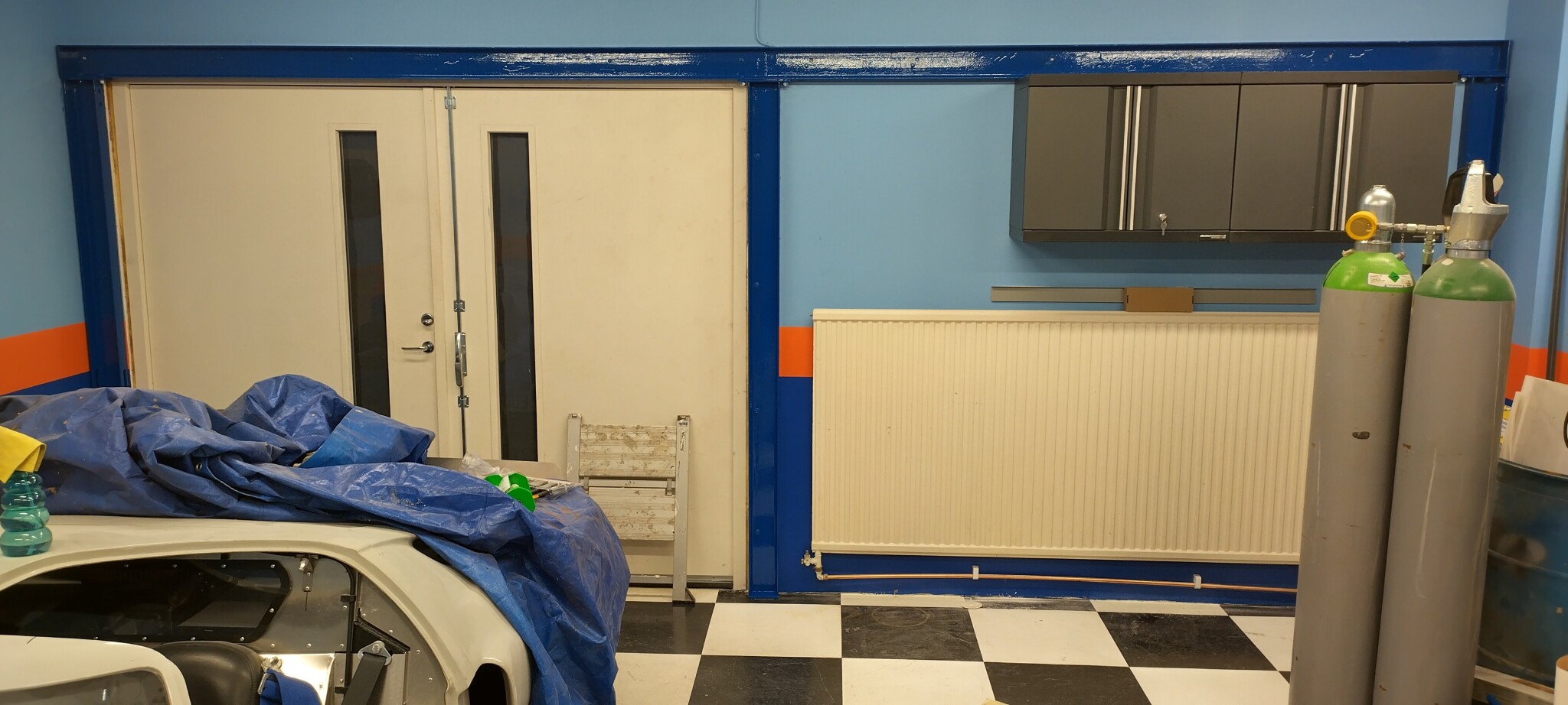

För återkoppling så är nu upe balkarna på plats.
Nästa steg är att göra iordning ipe balkarna och ramåken.
