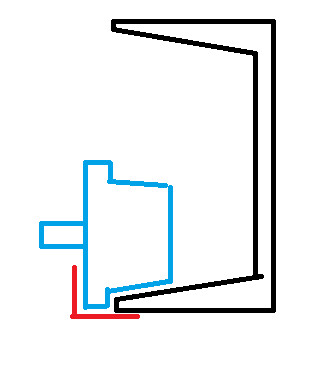

Bland annat på hur man skall lösa det med "sidobanorna". Noterar att kommersiella lösningar ofta har något som förhindrar traversen från att "spåra ur".
Det kan man enkelt lösa genom att svetsa på ett vinkeljärn underkant banorna. Då kan flänsen på hjulet gå i försänkningen, men inte glida ur så pass att det lämnar balken.C cpalm skrev:
Enkelt paint kladd för visualisering. (Röda är påsvetsat vinkeljärn)
Japp, men jag kanske är galenD Daniel GT40 skrev:
Vinkeljärnet är 120x80x8 mm och sitter med 140x8mm träskruvar i varje stående väggregel (c-c 600). Så jag tror att jag kan sova lugnt om natten utan stöd.

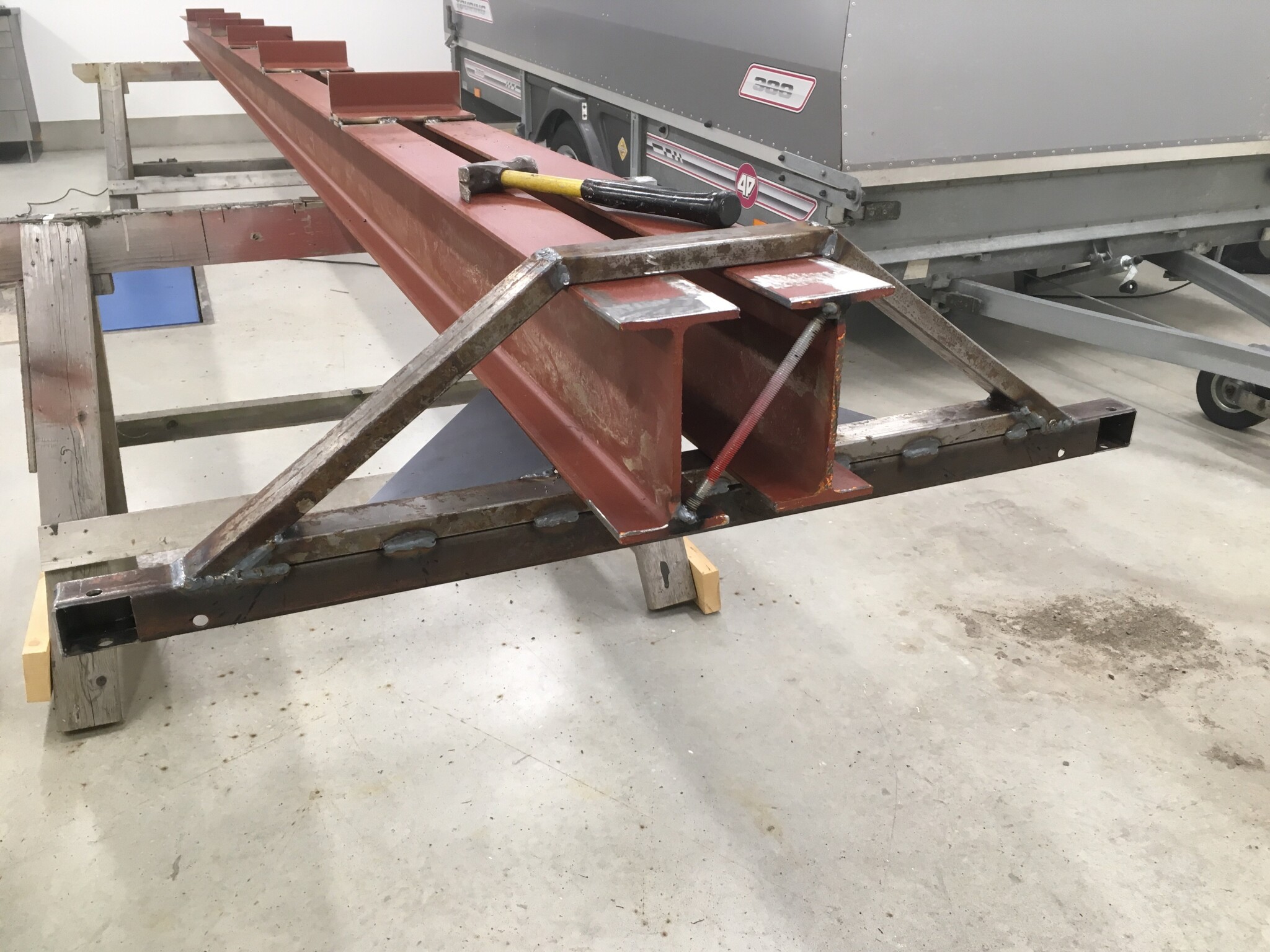

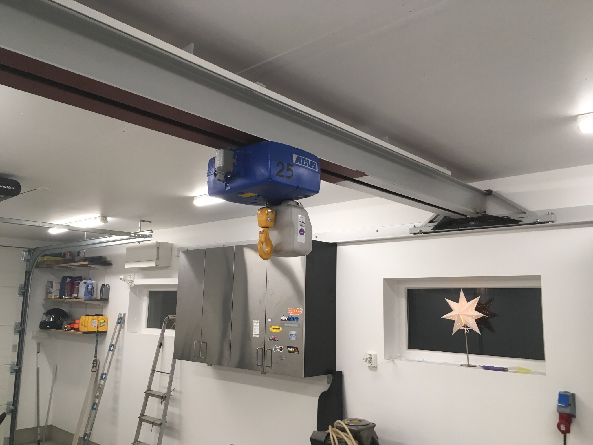

Min lösning har kullager, både vertikalt som bär upp traversbalken men även kullager som sitter horisontellt och effektivt förhindrar "byrålådeeffekt" som skulle kunna uppstå.C cpalm skrev:
På bilden nedan kan man se "lagerhusen" eller hålen där dessa horisontella lager sitter.
Har du någon bild på balkvagnen Gabbe?G Gabbe1 skrev:
Blir dubbla ipe balkar för mig med.
