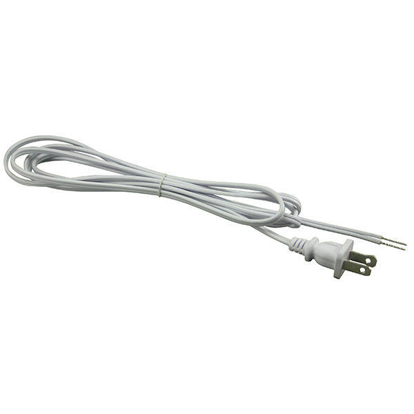

Sitter det en E26 sockel så är den avsedd för 120V. Vad sladden är avsedd för vet man inte. Det verkar som att de helt enkelt bytt kontakt på den. Den är inte godkänd att sälja i det skicket om man ska vara petig. Men det är möjligt att den i praktiken är okej.
Attans då. Då kanske man inte vågar chansa?D Daniel 109 skrev:

Nu fick jag svar från deras kundtjänst gällande varför det står 120 volt.D Daniel 109 skrev:
"Re. the 120V, because our website originates in and is based upon the US site, it is most likely an oversite by the webmaster in changing the voltage on the website for the UK site. All our lighting is converted to European (UK/EU - 220/240) prior to being shipped to us in the UK."
Så då borde det fungera va? Eller? Kan faktumet att den är dimbar vara ett problem?
Det behöver iofs inte vara något problem beroende på vad det sitter för kabel där.
Dom skriver inte heller att dom har trådar om eller bytt allt elektroniskt. Bara 'konverterat', vilket i princip kan betyda att dom bytt stickpropp och satt dit en klisterlapp...

Men tillverkas det verkligen speciella 120 volts kablar och strömbrytare för den amerikanska marknaden eller använder man i själva verket 230 volts grejer även där? Det enda som lamptillverkaren behöver ändra för att kunna sälja en europeisk lampa i USA är att byta kontakten och säga åt köparen att använda en E26 120 volts glödlampa istället för en E27 230 volt om jag förstår tråden rätt. Så det är kanske exakt samma lampa som säljs i Europa och USA förutom märkningen på kartongen?
