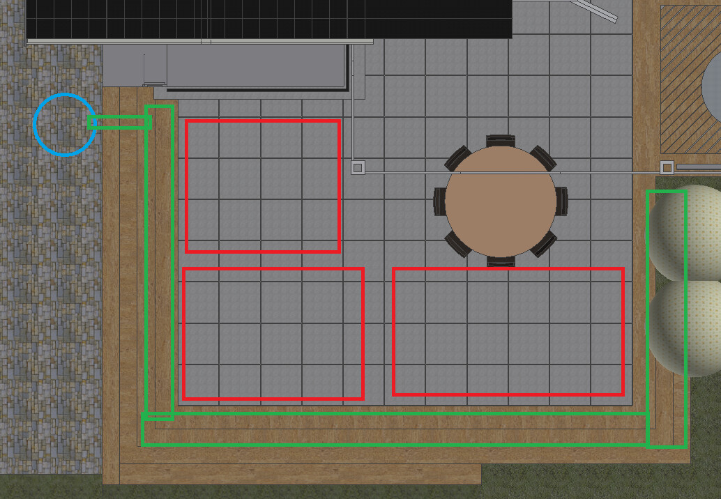

Jag har 3st betongplattor på ca: 2,5x2-3m vardera. Det är gammal uppsågad gjuten källarvägg, väl armerad för den som undrar. Jag har primärt behov av att bli av med dem till låg kostnad. Men det slog mig att jag kanske kunde använda dem som grundläggning för en altan istället för vanliga plintar.
Jag tänker att jag skulle göra ett enklare dräneringsdike runt, och lägga upp dem på 10-15cm makadam, men de kommer inte ligga frostfritt.
Riskerar jag ändå få problem med tjälskjutning med denna modell?
Huset/källaren intill är nybyggd, ca: 2 år sedan återfyllnad med grusmorän som finns naturligt på tomten.

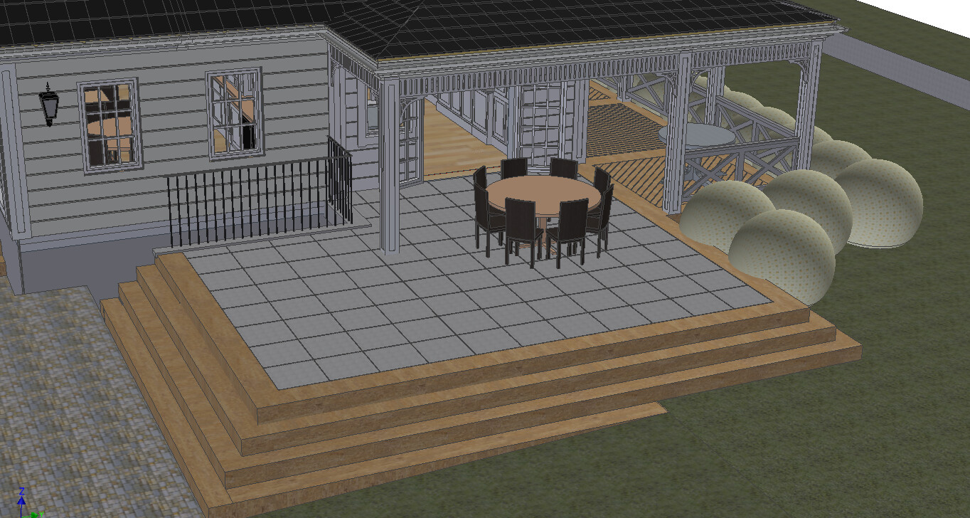

Altan-däcket skall vara av 20mm utomhusklinkers, så det blir både en bra grund att ställa justerbara fötter på, eller bygga ett enklare träregelverk att sätta icke-justerbara fotplattor på. Tänker att jag även kan skruva ihop dem med varandra med några järn, så kan de inte röra sig inbördes, även om det är osannolikt. De väger 2-.2,5t styck.
Tankar på detta?
Skiss nedan, marken faller naturligt från höger till vänster.
Blå = dräneringsbrunn
Rött = plattor
Grönt = dräneringsdike (täckt förstås)
Tankar på detta?
Rött = plattor
