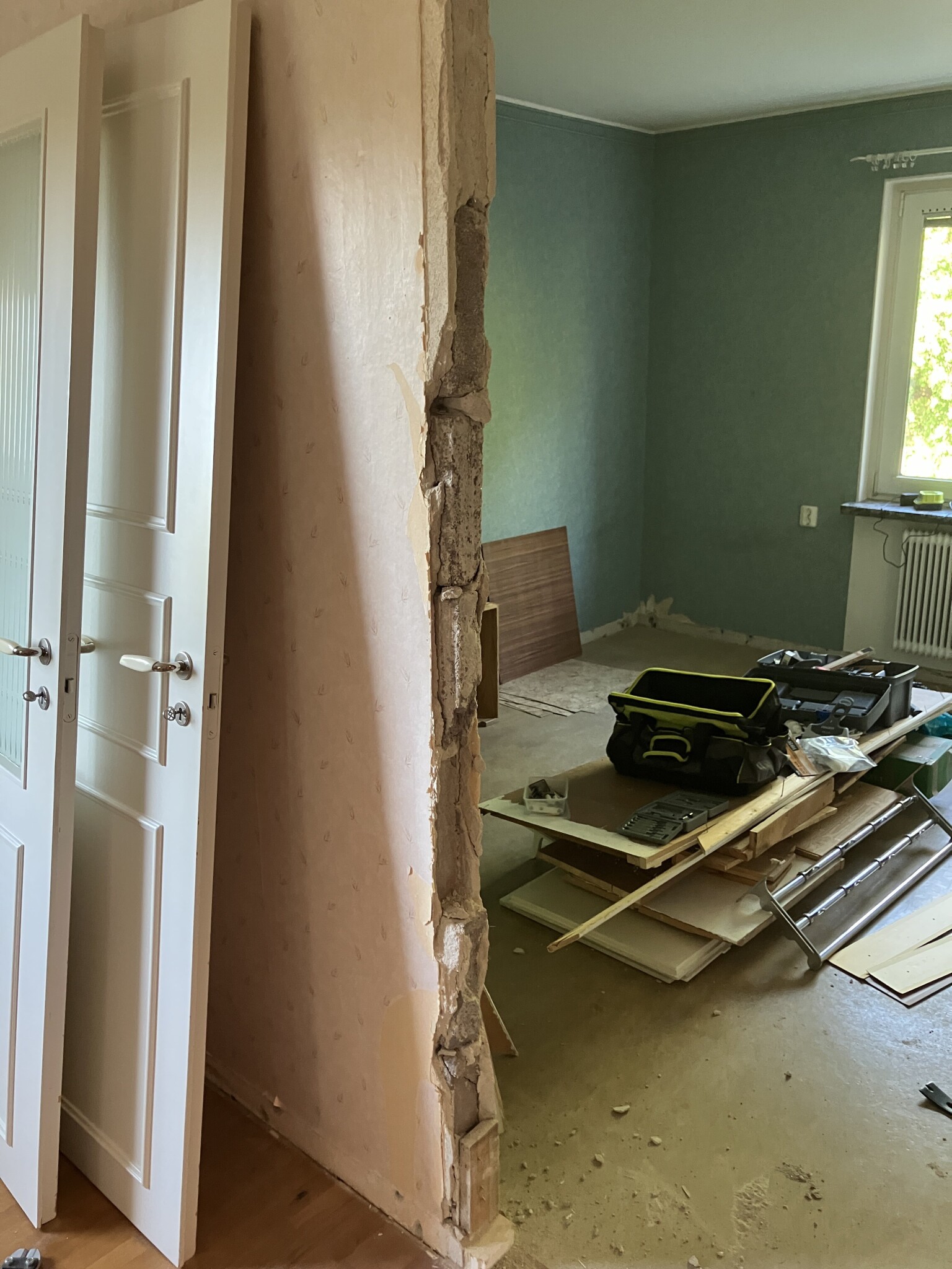

Intro: köpte ett renoveringsobjekt från 50-talet (bodtadsrätt) som verkade schysst nog att forma efter eget tycke och enligt papperna senast renoverad -91. Fick tillträde glad i hågen med verktygslåda i hand och konstaterade att det man faktiskt gjort var att tapetsera lager nummer tre av tapet direkt ovanpå betongputsen och ett våtrumsmattebeklätt yttepytte badrum som vi inte ens ska prata om. I övriga lägenheten ska jag river ut allt utom golven och ska renoveringsgipsa. Sen började mardrömmen: porös lättbetong och överanvändning av betongspik i allt listverk.

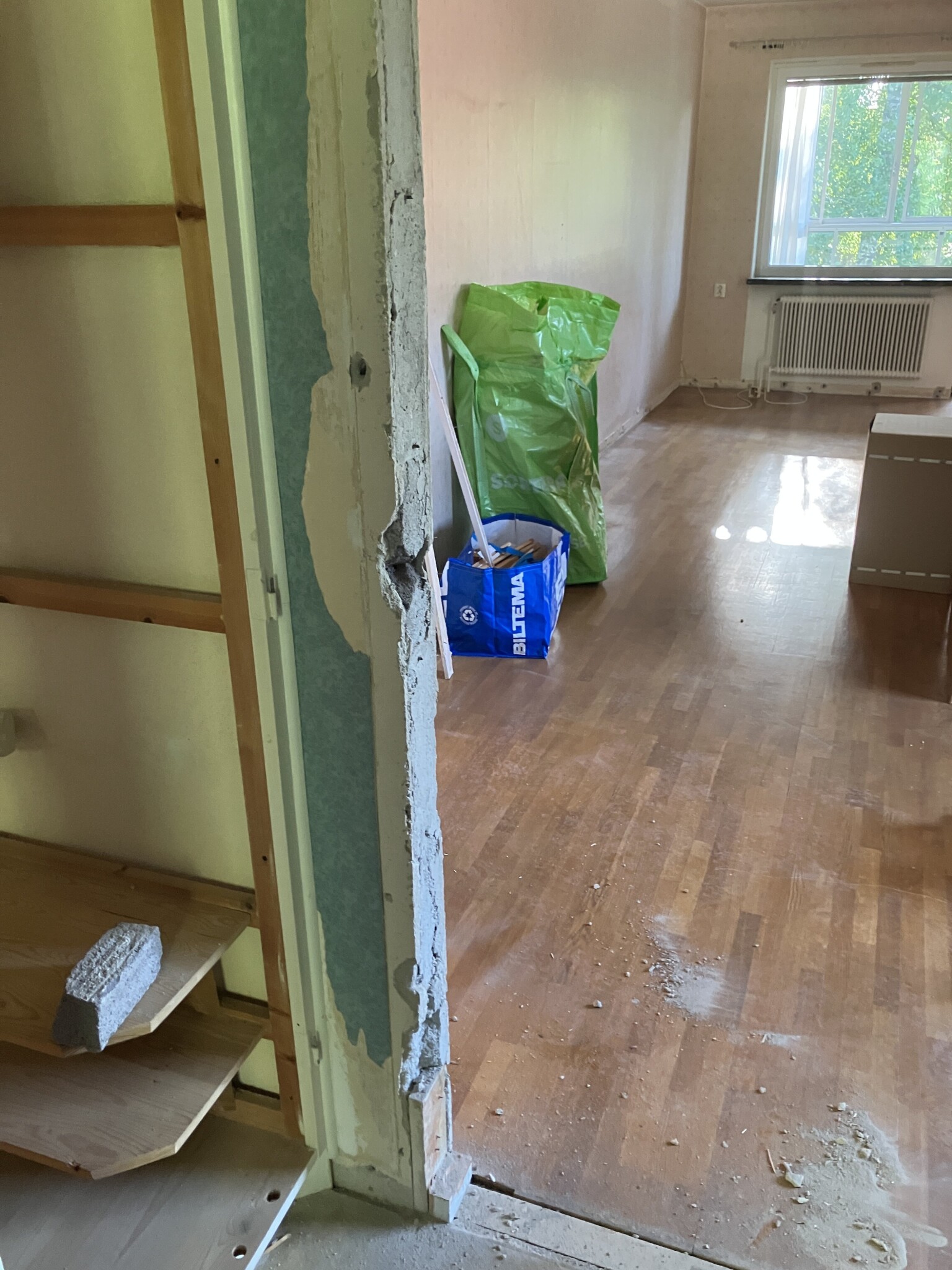

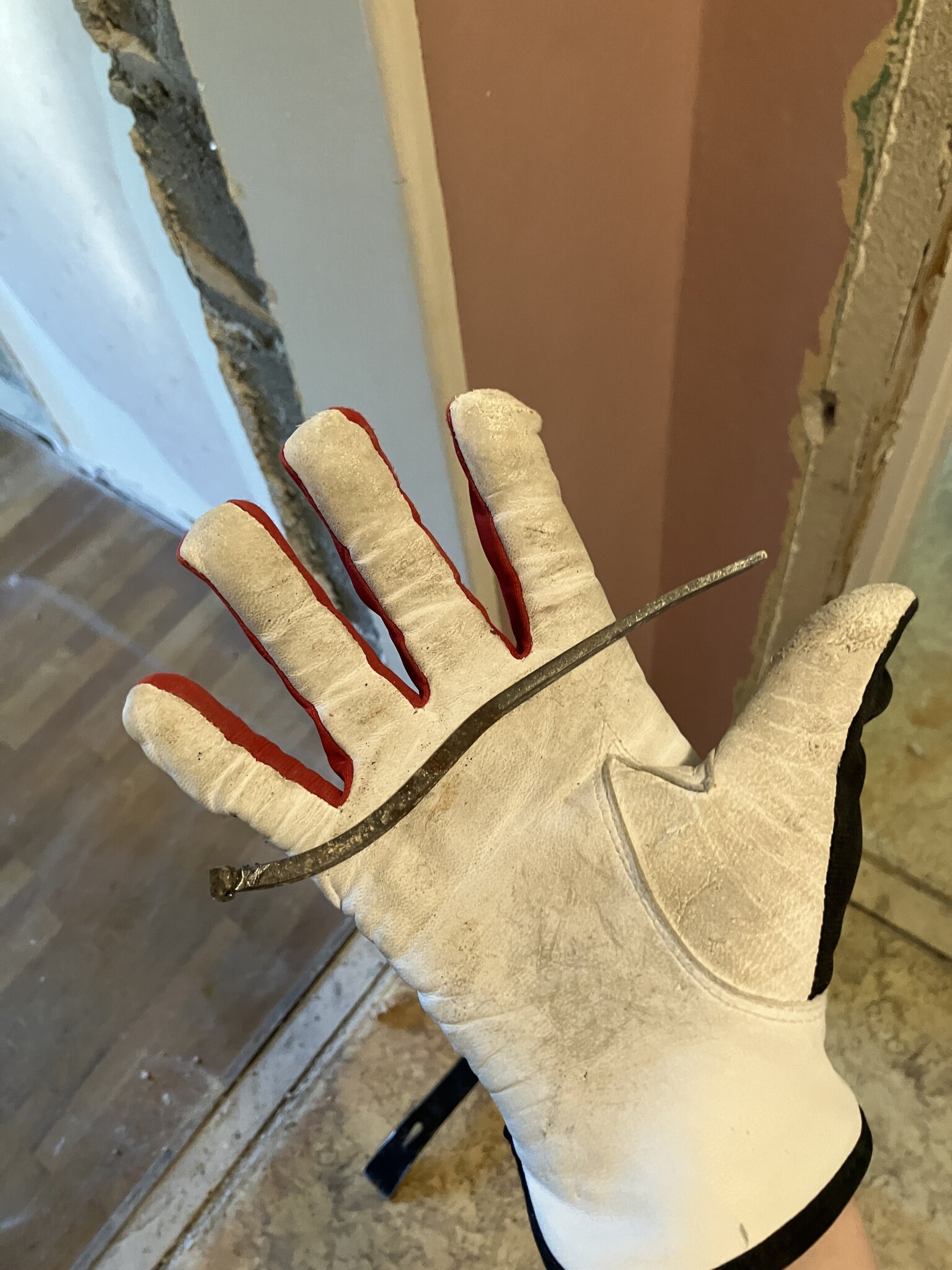

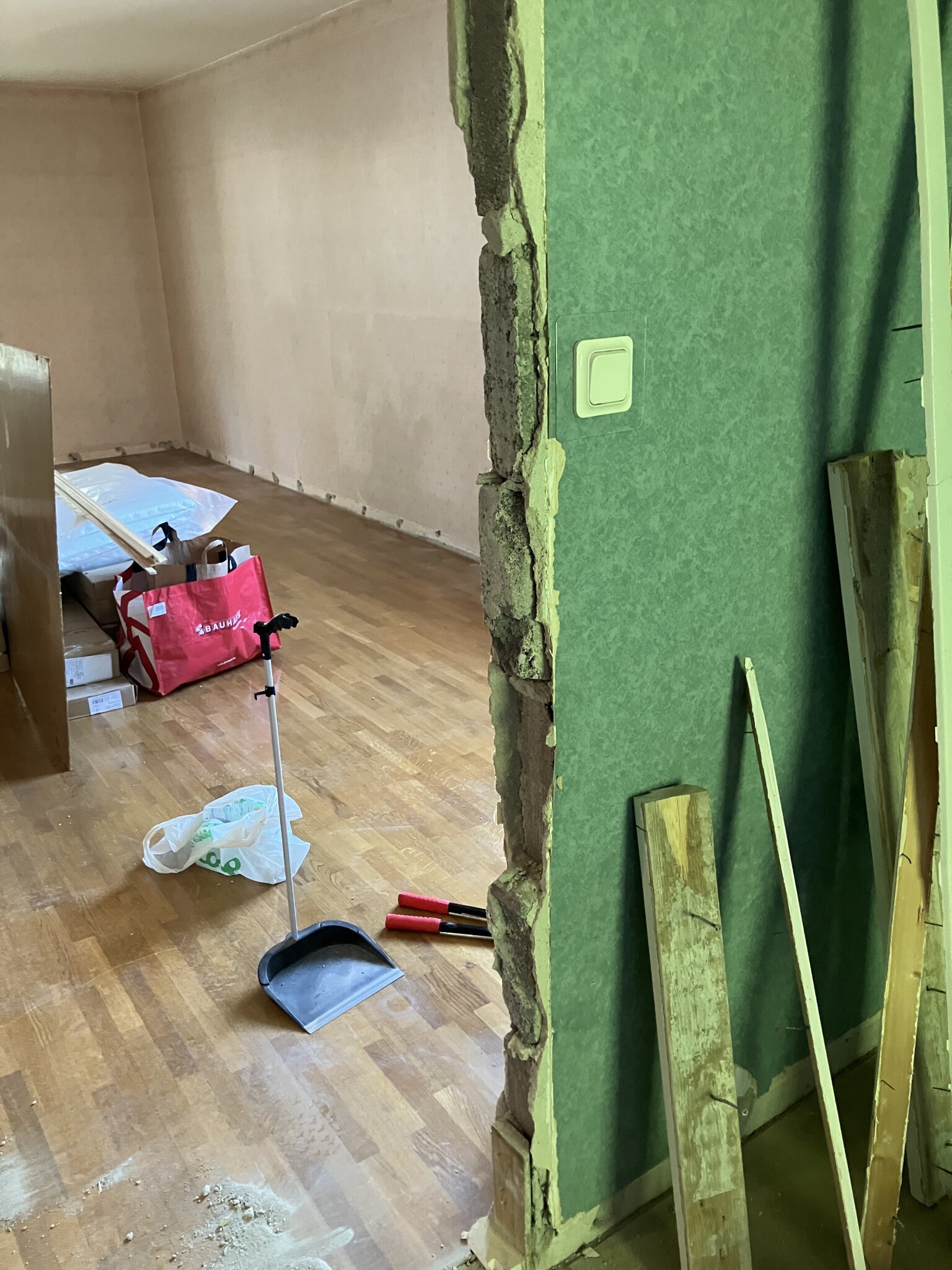

Skulle igår ta ut gammal dörrpost som senare ska ersätta med ny, och visade sig att byggare från från ca -53 murat in spikarna (ca 15cm betongspik, se bild nr 4) och sen fäst träet ovanpå. Samtliga väggar i lägenheten är porös lättbetong så spikarna som följde med plankorna rev med sig mer eller mindre halva väggen.
Tror inte att grovspackel är tillräckligt och känns bortom mina egenskaper då det här är mer än att lappa ”vanliga” knytnävsstora hål. Ringer jag hantverkare och i sådana fall vilken typ (murare?)?

Ganska vanligt i äldre lägenheter. I en lägenhet min son hade, fixade vi köket. Det var omöjligt att få någon som helst plugg att fästa i den porösa väggen. Pluggen bara snurrade runt i hålet. Slutade med att vi fick använda kemankare för att sätta upp skåpen. Det fungerade bra.
Men de där skadorna vi ser på blilderna tror jag inte är så svårt att fixa med lite murbruk. Inte så stor skillnad mot vanlig spackling.

Tack om tipset om kemankare, det kommer nog behövas til egna köket! Har tidigare bott i äldre betonghus, men i annan del av landet och lite annan byggteknik, då har det tyngsta jag satt up varit en större elbas.H hempularen skrev:Ganska vanligt i äldre lägenheter. I en lägenhet min son hade, fixade vi köket. Det var omöjligt att få någon som helst plugg att fästa i den porösa väggen. Pluggen bara snurrade runt i hålet. Slutade med att vi fick använda kemankare för att sätta upp skåpen. Det fungerade bra.
Murbruk och väggspackel får ju gå, och en hel del tålamod. Kändes lite hopplöst när man stod med ett halvt block lättbetong i handen igår.
