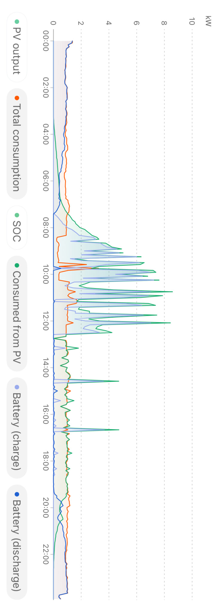

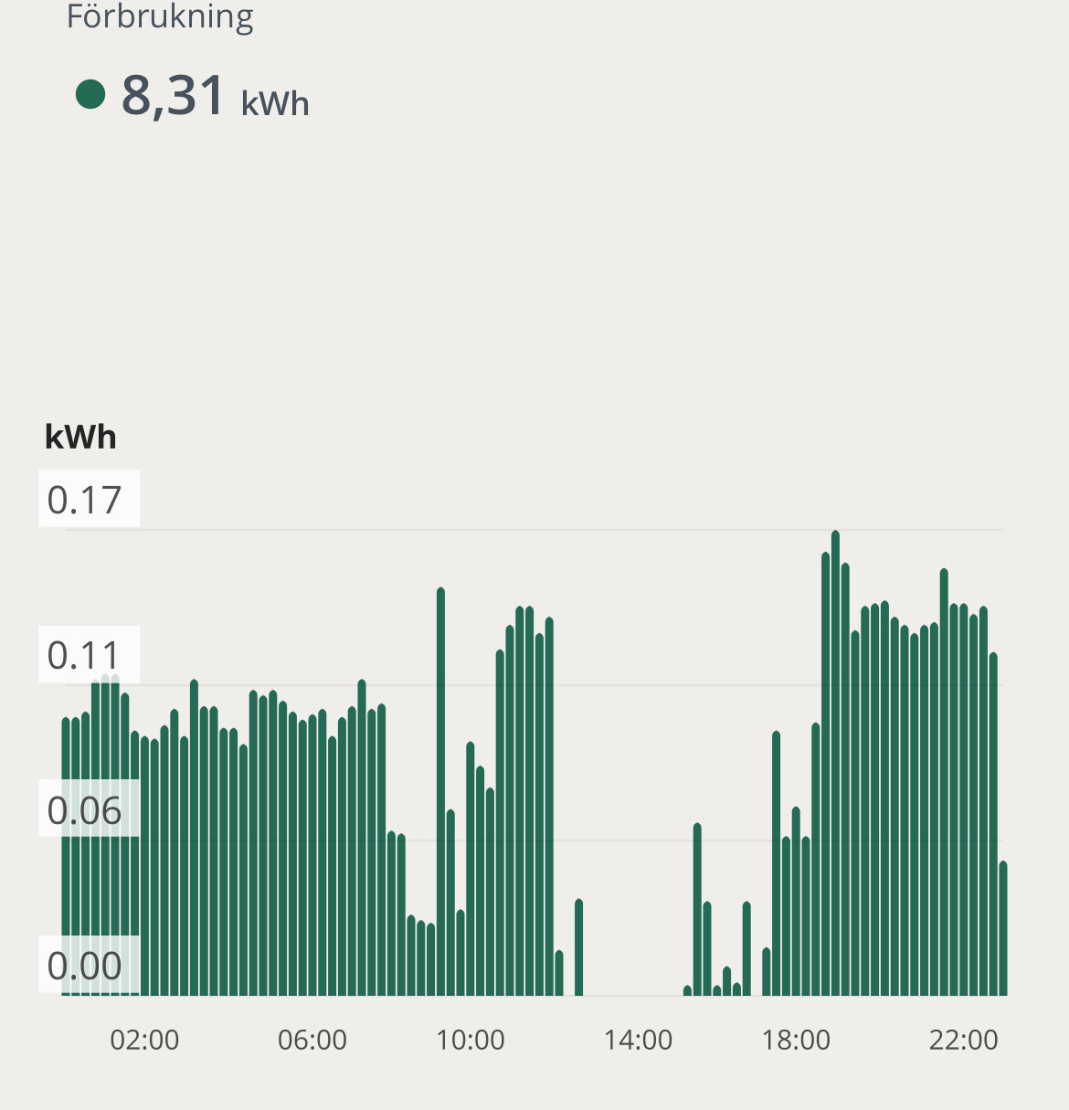

Stora skillnader mellan Huawei EMMAs förbrukning och nätägarens data
Vi har nyligen installerat solceller med batterilagring samt Huawei EMMA. Enligt appen FusionSolar använder vi väldigt lite el från nätet – senast endast 0,25 kWh under ett helt dygn. Däremot visar nätägarens huvudmätare att vi under samma period har köpt 8,31 kWh från elnätet.
Elinstallationen är utförd av en elfirma och de har gått igenom anläggningen och kan inte se att någon del av hushållet skulle vara inkopplad utanför EMMA, eller att något skulle vara felkopplat.
Har någon här varit med om något liknande
eller har en aning om vad som kan vara fel?
Jag har följt mätningarna under flera dagar men ser inget tydligt mönster i när EMMA anser att batteriet laddas eller används kontra tiderna som nätägaren registrerar att vi köper el. Jag har dock sett att vissa dagar verkar det kontinuerligt dras cirka 0,4–0,6 kWh från nätet när solen inte är uppe, men det gäller inte alla dagar, och det förekommer även oförklarlig förbrukning vid andra tider. Vid ingen tidpunkt har batteriet varit tomt så det har inte funnits något behov av att köpa el. Jag har även testat ställa in batterierna på att endast ladda från solceller men det har inte hjälpt.

Jag tror att det kan vara lite så, på bifogad graf ser det tex ut som att först på natten tas från batteriet, sen kombineras solceller och batteri för att möte konsumtionen.

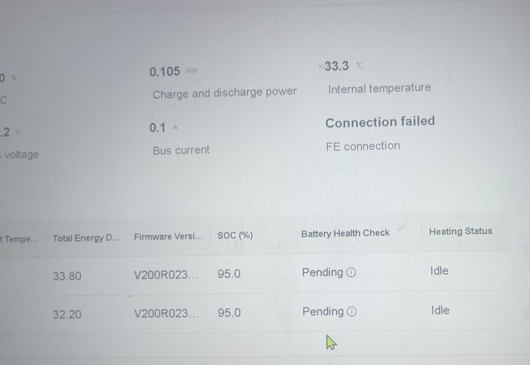

Det enda felmeddelande jag can hitta är bifogade ”connection failed FE connection” för batterier men det förstår jag det som att den bara säger att det är en långsammare connection.

Eftersom din konsumtion går upp när du producerar och samtidigt konsumerar så är det felvänd mätning.
Om det är ct-klämmor så ska pilen peka in mot husets elsystem. Kör man genomströmningsmätaren så är in från nätet nere och ut mot huset uppe.
Det har funnits en inställning i Huawei där installatören kunnat vänta mätaren i programmeringen. Värt testa för dem, vänta en timme och se om det ser mer normalt ut. Annars vända tillbaka med ett klick eller två.
Men det är installatören som ska felsöka. Du har betalat för att det ska fungera
