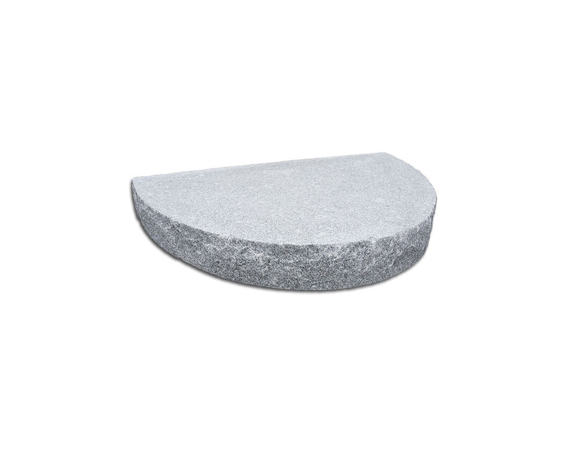

Vi tänkte köpa ett halvmåneformat stenblock att ha som trappsteg in till vår sidoentré.
Undrar om det går bra att lägga direkt på nuvarande betongplattor, eller om man bör ta bort dessa och lägga på underliggande grus? (Det senare alternativet medför dyrare stenblock och mer arbetsmoment)
Behöver man ha något i mellan plattorna och stenblocket i så fall?
Se bild för exempel

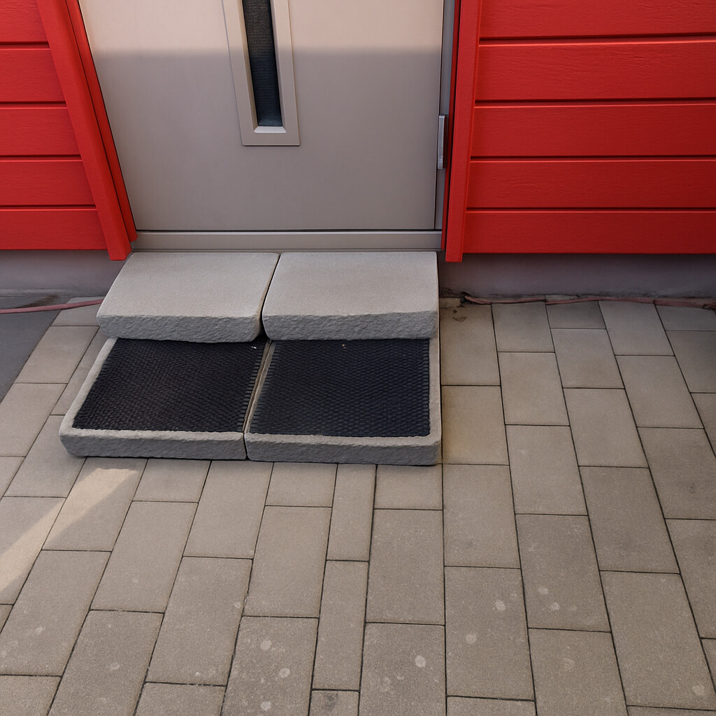

anders_bygger skrev:
Menar du att jag ska lägga dessa under steget för att belastningen mot plattorna ska blir jämnare? ( och motverka ev sprickbildning i betong och sten?)F fribygg skrev:
