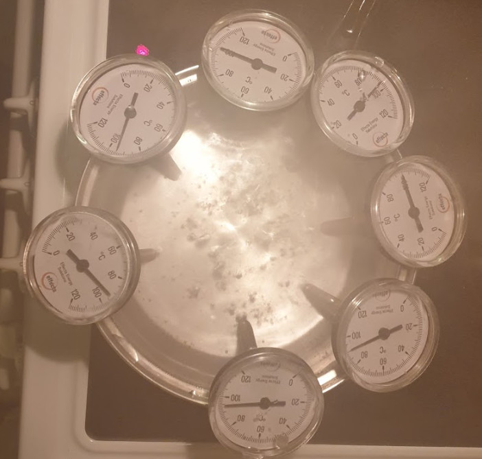

Hur vet du att de visar exakt om du inte kalibrerat dem?
Nej, det kan jag inte helt veta men jag gissar det då jag har flyttat runt de där termometrarna och den som går rakt uppåt har visat på de 3 olika termometrarna ~72 grader med 72 graders termostatpatron.D Daniel 109 skrev:
Den digitala kalibrerade pt1000 givaren i tanktoppen visar 71.8 så jag gissar att de här termometrarna inte visar helt åt skogen.
Så här såg det ut när jag kalibrerade tanktermometrarna. Tycker det är en rolig bild bara, och när jag bar upp dem från pannrummet undrade frun om jag kom med en bukett
I kokande vatten visade de allt mellan 90 - 105 grader innan jag kalibrerade dem.

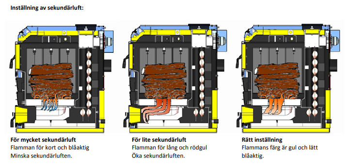

Pulserande låga tror jag har med sekundärluftjusteringen att göra, ev för mycket sekundärluft. Detta är svårt att helt justera bort eftersom en panna utan reglering måste ha en något sämre kompromiss av spjällinställningen som gör att panna brinner någorlunda under hela eldningen. Därav måste man kanske acceptera att pulserande låga uppträder någonstans i senare startskedet.
Det skulle vara skorstenen då för att jag eldade med dörren ut öppen (förutom ventilerna) för att undvika tilluft som felkälla.Nils-Orvar skrev:
Draget kan det vara, vet inte riktigt hur jag skall felsöka ifall det är för högt eller lågt.
Innan jag tätade vedluckan och andra springor fick jag känslan av att det var för mycket primärluft. Såg ofta att det var som eldmoln och inga flammor ner i flammbaljan. Har fått för mig att det är tecken på för mycket sekundärluft?Nils-Orvar skrev:
Spännande. Jag har aldrig reflekterat tidigare vad ordet kalibrering egentligen betyder. För mig har kalibrering == justering i sammanhanget. Roligt att lära sig något nytt!D Daniel 109 skrev:

Ja, precis. När det blir som eldmoln och inga flammor.Nils-Orvar skrev:
Edit: Såg nu vad du menade i tidigare inlägg... Förstår att det blev förvirrat då.
Det jag saknar är bilder/video på "om flamman ser ut så här så är det för mycket/för lite av primär/sekundärluft".
Det bästa jag har hittat hittills är från Baxi's manual:
