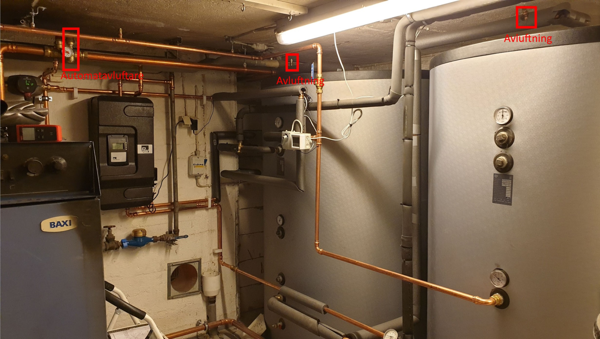

Kort beskrivning av mitt pannrum
1 x 750L (första tank), 2 x 1500L, seriekopplade. Inga slingor utan kör med värmeväxlare (Resol Deltasol SL) för solpanel 15kvm samt TVA för tappvatten. 60 graders termoventil mellan första tank och första 1500L som styr varmvatten från solen. Bivalent shunt med Thermomatic EC Home WL styrning med trådlösrumsgivare.
Nils-Orvar Nils-Orvar skrev:

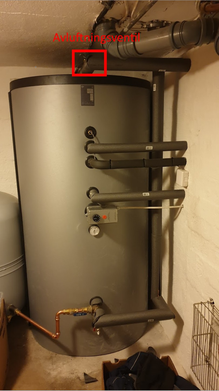

Hur har du löst avluftning i rördragningen? (Ladda upp bild)
Automatavluftare följde med på säkerhetsventilen som är öppnad (den pyser till ibland).
Manuella avluftare mellan tankarna. Även på slinga för varmvatten samt solvatten.
Varmvattentank i pannrum med isolerade rör och manuell avluftningsventil.
Pannrum med BAXI värmepanna, tankar, kopparledningar och automatavluftare.

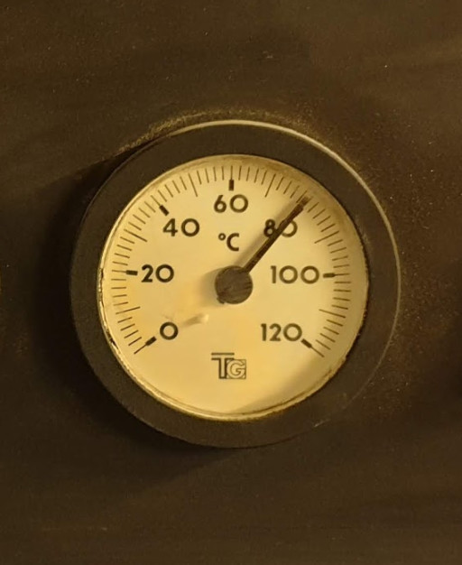

Med 72 graders ser det ut så här just nu i denna stund:
En termometer som visar cirka 80 grader Celsius, monterad på en yta i en pannrumsmiljö.

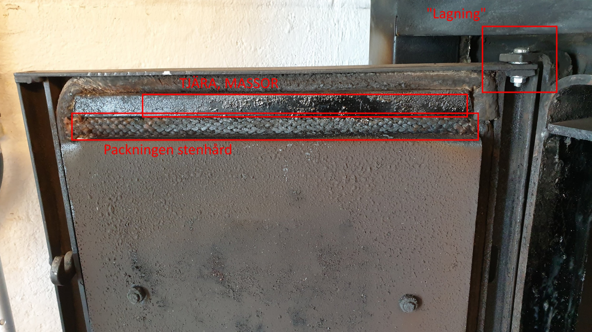

Nej, inte till en början. Jag upptäckte stora läckage runt kanterna när jag körde runt en tändare och tack vare alla rökgasfläktstopp har det bildats mycket tjära runt luckan som visat var det läckt. Det läckte även massor in via evakueringskanalen samt längst med hörnen. Packningen för underdelen av evakueringskanalen var stenhård. Jag har köpt en ny (svindyr) som jag har monterat. Se bild för hur det såg ut från början.
Eldstadsdörr med tjäransamling, markerad hård packning och justeringsspak, problem med vedpanna diskuterat i forum.

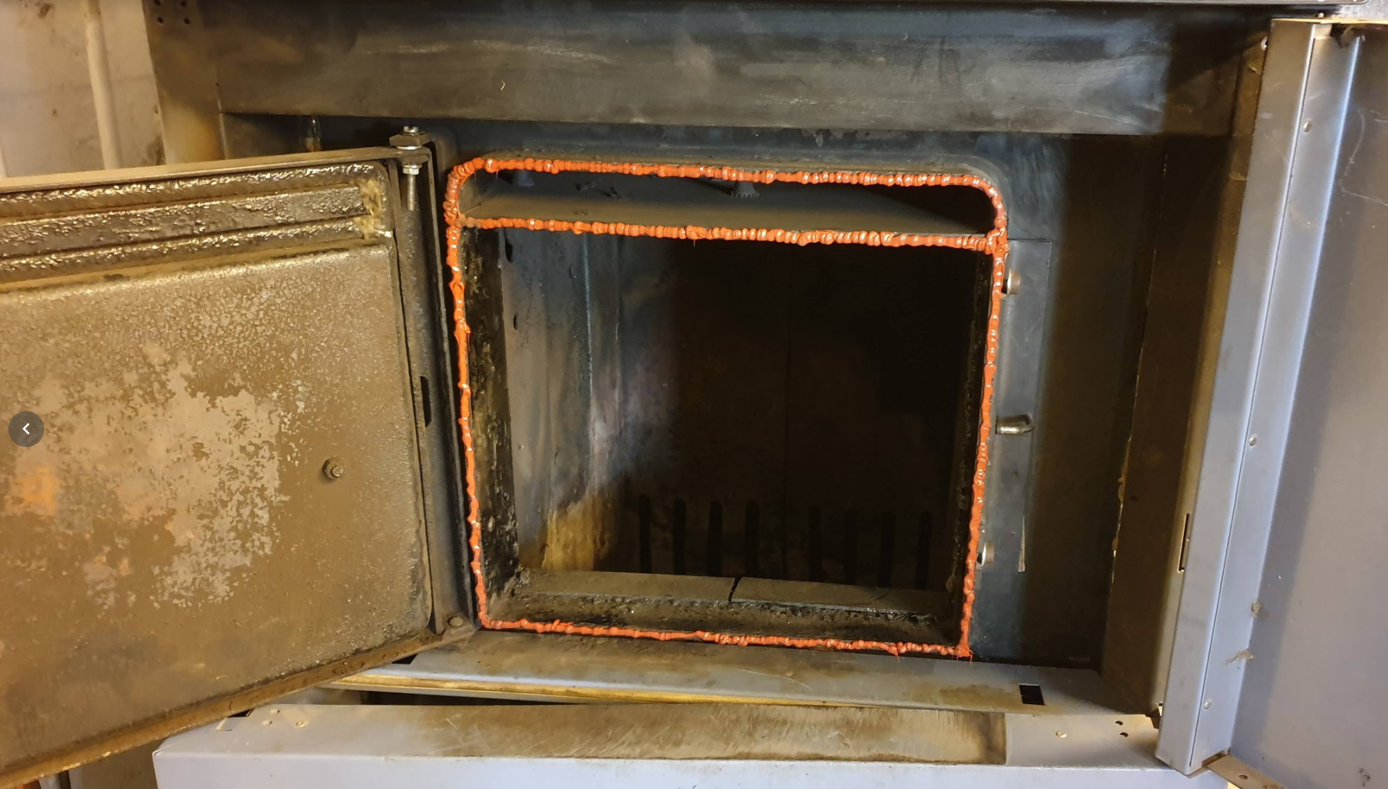

  • Vedluckan inte tät. Bytt packningen, fixat med upphängningen, kört högtemp silikon för att fixa sista tätningen.
  • Lagat upphängningen
  • Trixat och donat med upphängning för att kolla att det inte går tjuvluft genom att köra fläkten och stänga spjällen och köra med en braständare runt kanten.
Öppen kakelugn med synlig ny högtemperatur silikonpackning runt kanten.

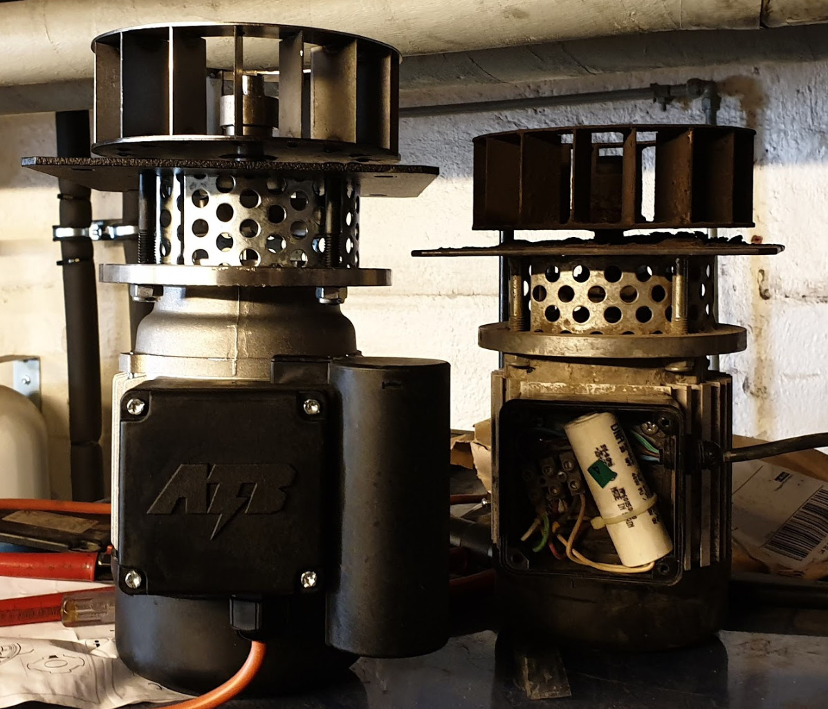

  • Rökgasfläkten har haft lagerljud och låtit allmänt illa samt vibrerat. Trodde det var bara ett lager att byta men när jag demonterat visade det sig att axeln var böjd så det slutade med att jag beställde en ny som jag har monterat.

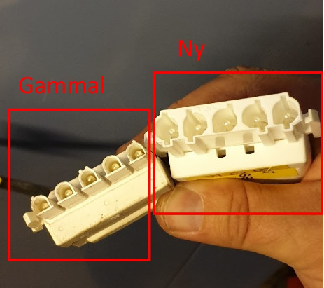

  • VARNING - Baxi har ändrat på anslutningarna för rökgasfläkt så det blir lite skruvande om du har en Baxi 2004'a.
Jämförelse av en gammal och en ny anslutning till en rökgasfläkt, där den gamla är smutsig och sliten och den nya är ren och oanvänd.
Två rökgasfläktar för pannsystem, en gammal med synlig slitage och en nyinstallerad.

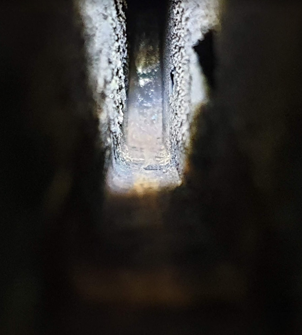

  • Rensat tuberna

  • Titt inuti rökgasfläkten på en vedpanna med synlig ask och avlagringar som indikerar vedförbränning och underhåll.

Packningssilikonet är nog inget långsiktigt. Om det inte går att justera luckan tillräckligt så prova att shimsa med något bakom listen istället.

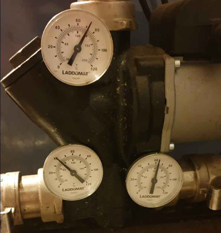

Jag har känslan av att eftersom pannan ändå inte drar full effekt i nuläget har jag inga problem med att skyffla undan varmvattnet.
Så här såg det ut i natt när det brann som mest.
Två mätare på en Laddomat laddningsenhet visar temperatur med bakgrundsbelysning.
Jag har inte kalibrerat laddomattermometrarna men de visar rätt exakt ändå. Jag skulle gärna önska att det som pep iväg till tanken var högre än 72 grader.
