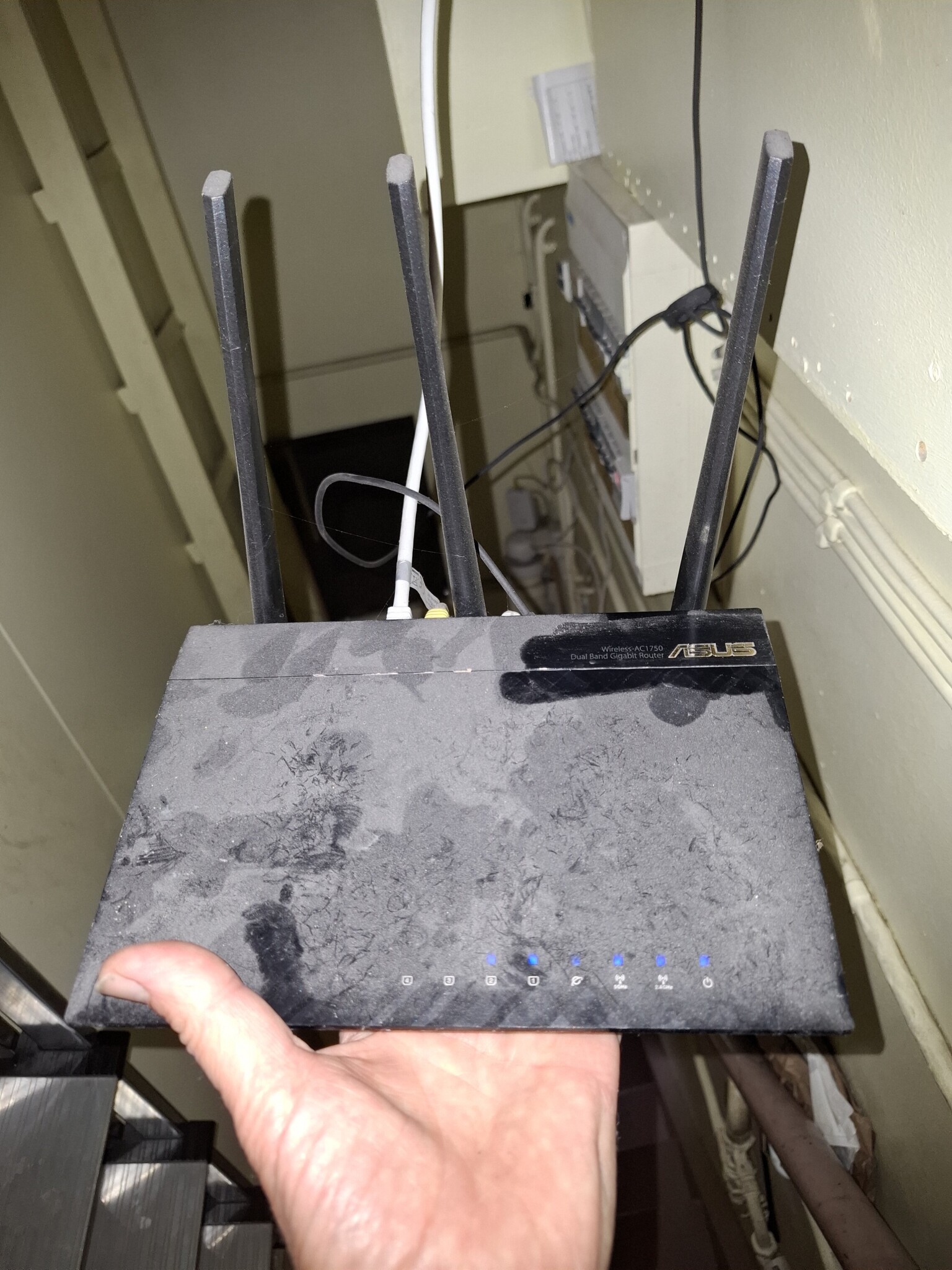

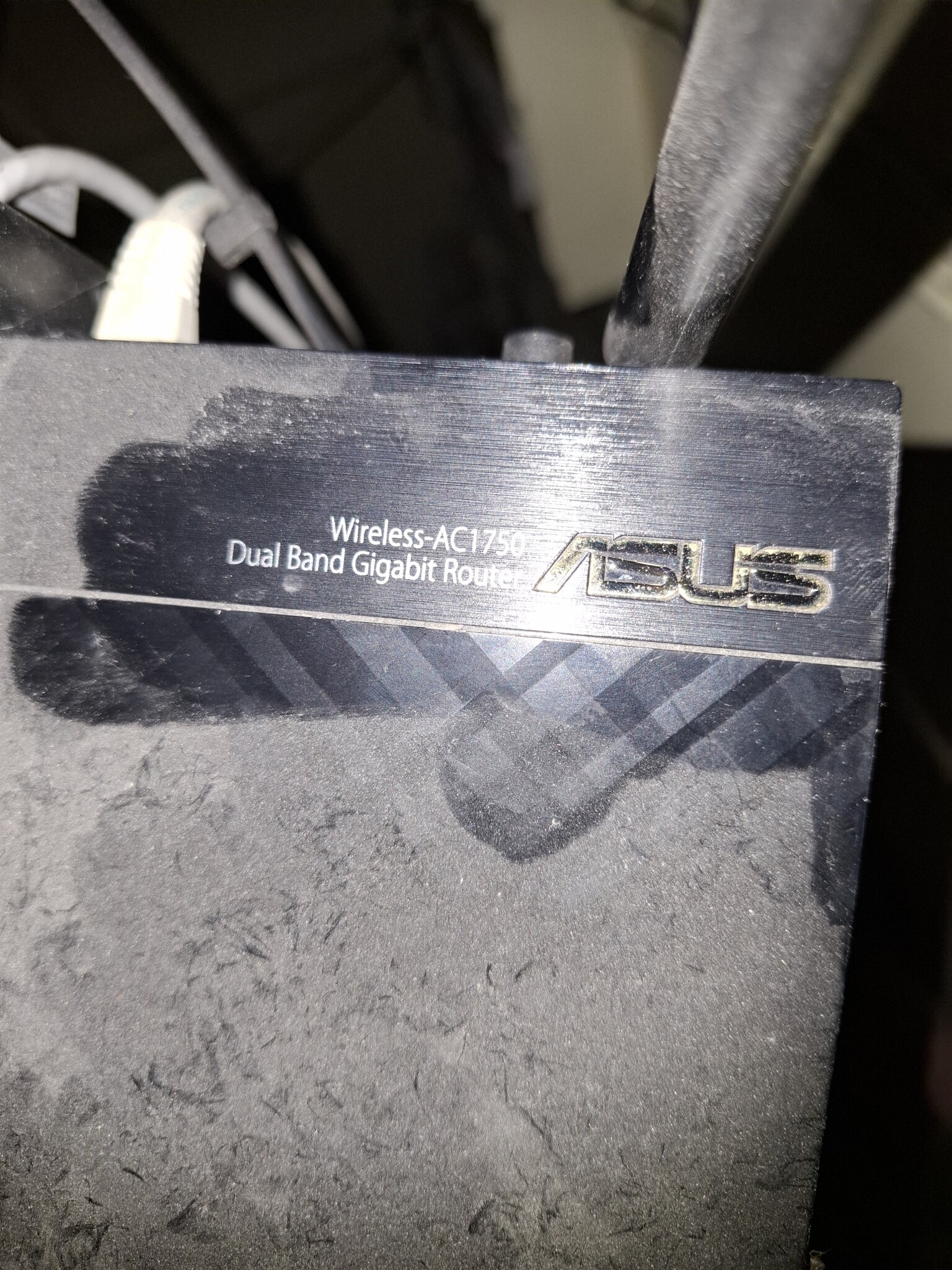

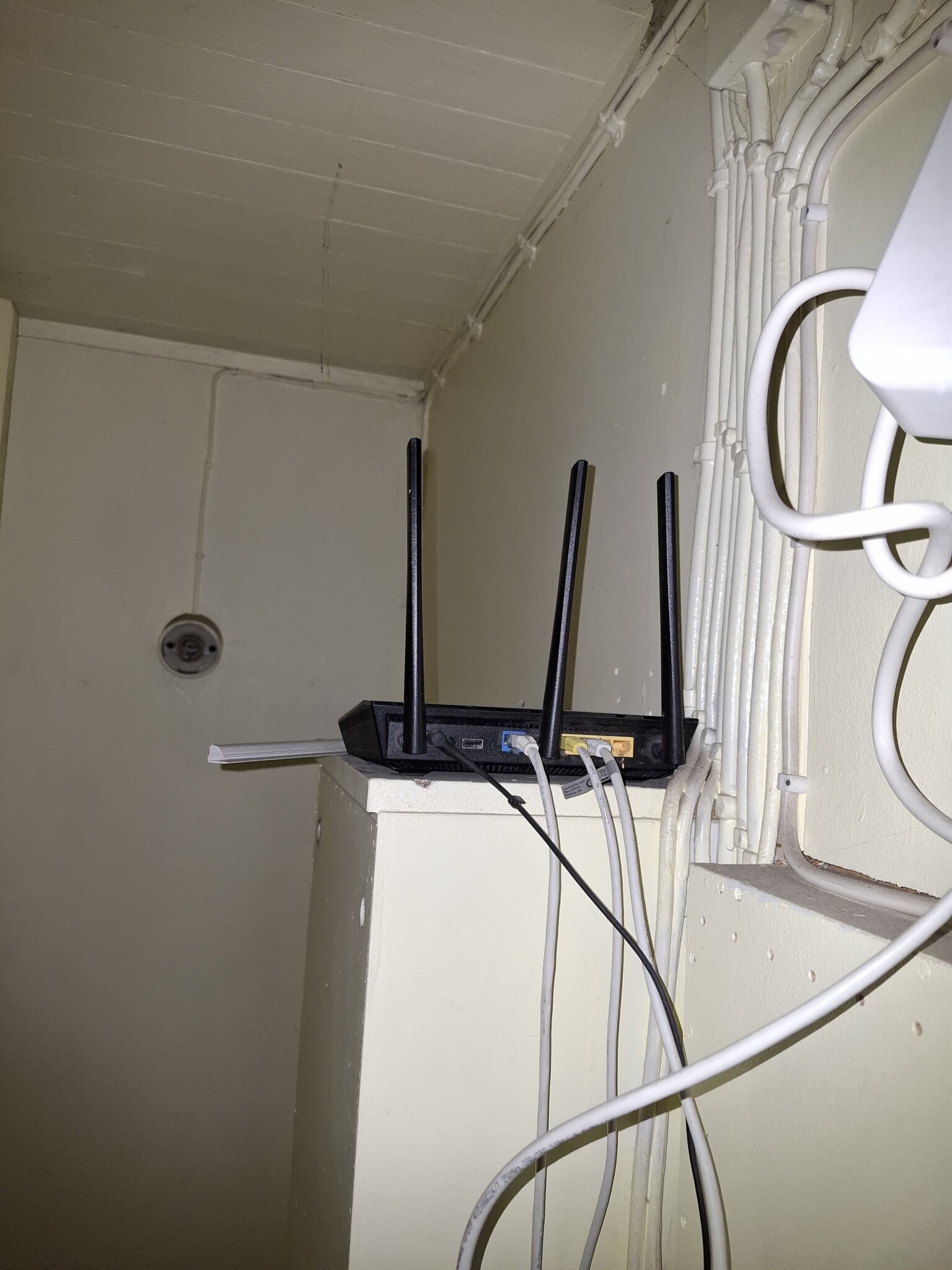

Så här ser routern ut. Den är placerad högt i källartrappan.

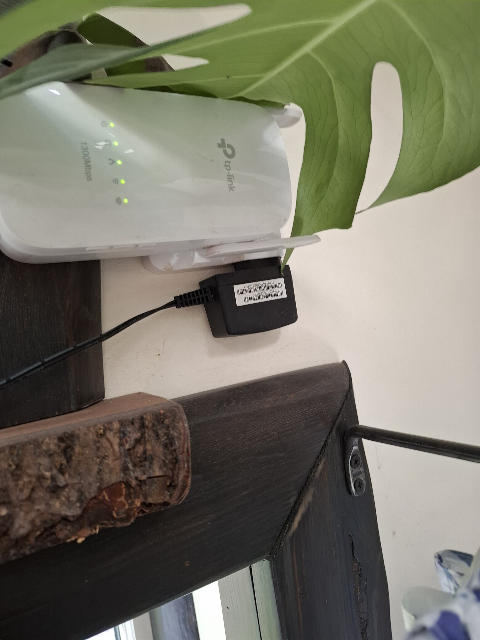

I andra delen av huset har jag en sådan här grej.
Den stänger då och då av sig så jag får dra ut den ur kontakten för att starta om den.

Köp en ny router. Den du har är för gammal och dålig. Varje gång jag eller någon i min familj haft problem med wifi-täckning så har problemet lösts av att köpa en ny, riktigt bra router. Köp en för minst 2-3000 kr. Du behöver sannolikt inte ha varken mesh-nätverk eller förstärkare.

Jag tror iofs en ny router kan göra det bättre, men jag skulle köpa accesspunkter eller 2 mesh-noder. Behövs knappast mer till den ytan.
Själv har jag en billig Asus router där fibern kommer in, på vinden, sen en Mesh-nod på övervåningen och en på undervåningen. Jag har bra täckning och och bra fart överallt i huset som är på cirka 180 kvm och täcker även tomten utan problem. Tanken har varit u der många år att dra trådar mellan enheterna, men det finns alltid något annat med högre prioritet och jag har inget problem att få 300+ Mbit/s överallt med Wifi (har Telia 350) så det räcker nog till TS.
Min tanke är att router (befintlig) och två Mesh-noder täcker ytan bättre än bara en ny router.

Låter som en drastisk åtgärd? Radiosändaren borde inte degenereras över tid så att täckningen blir sämre bara för att accesspunkten är gammal?Joakim Ryttersson skrev:

Det är lätt att dra egna kablar. De flesta gubbdagis (Clas, Kjell, Webhallen etc.) har kablar och kontakter till lågt pris. Att koppla ihop en kabel med en kontakt är enkelt nu för tiden och kräver inga specialverktyg. Så det går lätt att både skapa en kabel och att få en snygg dragning.
Mesh-systemen har utvecklats enormt de senaste tio åren.
Mitt förslag är att göra som jag:
Köp några Deco-enheter, så många och dyra som du tycker dig ha råd med. Koppla ihop två-tre av dem med kabel, så att du har en snabb backend. Om du köper olika modeller så ställer du de snabbaste längst nedströms.
Med tre Deco X20 så har jag acceptabel täckning i tre våningar trähus på 180 kvm, inklusive i källaren. Eftersom routern står i motsatt hörn av källaren som (den uppkopplade) vergvärmepannan och tvättmaskinen så har jag kompletterat med en kabel från routern till en Deco M5 i tvättstugan/pannrunmet för att stärka upp signalen.
Våga investera i infrastrukturen i ditt hus! Det ger en osannolik själafrid att aldrig tänka på nätets kapacitet. Precis som att man inte ska ha ett lågt vattentryck eller strypta kranar.
