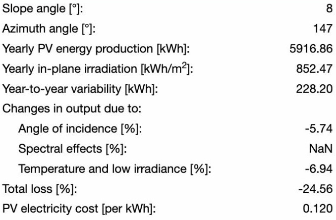

Står lite i valet och kvalet om jag ska lägga endast batteri eller lika gärna smälla dit solpanelerna också..
Ett "stort" problem har vi dock, och det är att taket lutar mot nordväst, dock endast 8 graders lutning så det räddar ekvationen lite.
Tabell över solcellsdata med taklutning 8 grader, årlig produktion 5916,86 kWh, och elpris 0,120 kr/kWh. Total förlust 24,56%.
Här är siffrorna, köra eller inte?
Vad är kostanden samt hur många paneler ?
Endast batteri känns spontant inte lönsamt. Tänkte du bara ladda batteriet från nätet?
Se4 gissningsvis?
Vem har sagt att panelerna måste luta med taket?
Mikael_L
Mikael_L
Dock är det svårt att sätta upp mer än en rad då. När taket lutar, iofs svagt men ändå, åt fel håll.
Men är alltså sträckan tillräckligt lång för att en rad med lutande paneler blir tillräckligt många så är det helt klart en möjlighet.
