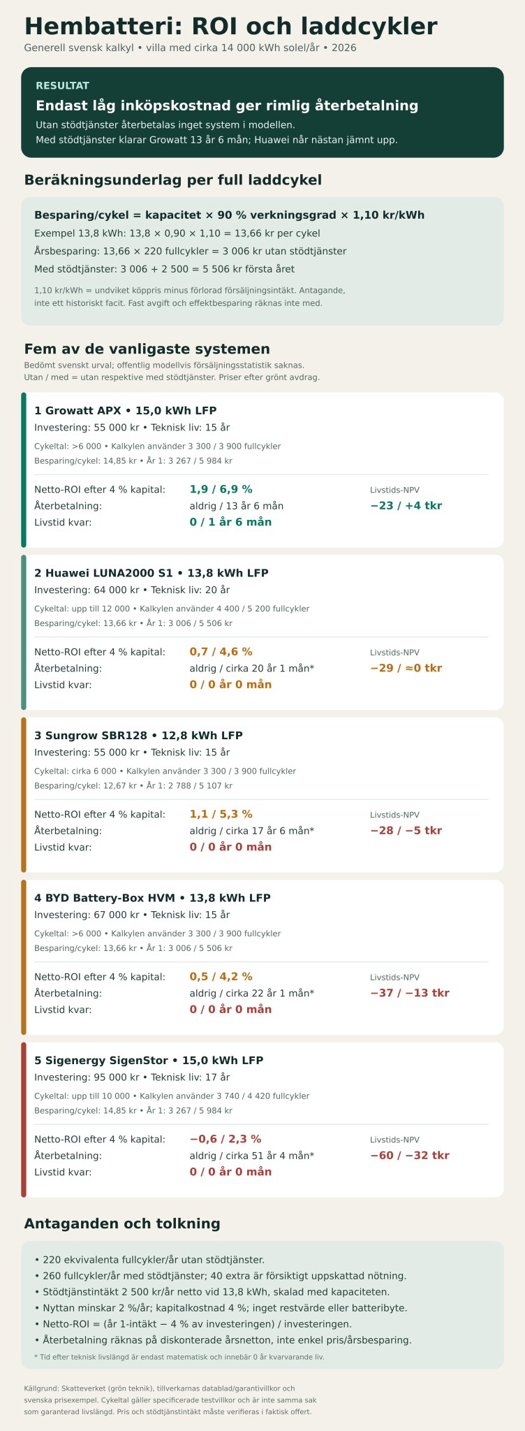

Jag har inte friserat, har sagt hur jag räknar. Berätta vad du tycker är fel ?
Jag räknar systemkostnad för batteriet och solcellerna, därför räknar jag låg Roi tid. Detta har jag sagt flera gånger om.
Kostnadsposter har jag redovisat, 80+80k för anläggningen, resten va gäller kalkyl ränta osv kan du själv lägga på.
Går det att be din Claude att göra en Excel istället så kan vi räkna tillsammans?

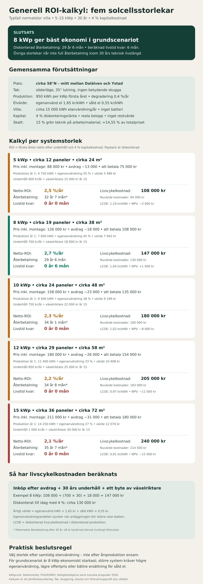

I den kalkylen blir återbetalningstiden omkring 30–34 år eftersom han räknar med diskonterad Payback/NPV med 4% kalkylränta, dvs. ett krav på att det investerade kapitalet samtidigt ska ge 4 % alternativ avkastning. Det är ett relevant mått vid vissa investeringsjämförelser, men det är absolut inte samma sak som den faktiska återbetalningstiden för en solcellsanläggning. Därför faller den metoden bort. Finns det överhuvudtaget någon som använder den metoden för att räkna hem en solcellsanläggning?Sittställning skrev:
Val av solcellsleverantör. Heter tråden.
Fatta inte riktigt hans kalkyl, den antar saker väldigt linjärt. Ser ut som ett rent AI arbete, det går liksom inte att plocka isär den på ett vettigt sätt för att förstå beräkningarna.
Den är byggt på hans antaganden. Min är byggt på faktiskta värde .
Det som är intressant är att ett av alternativen faktiskt visar positivt på hans beräkningar även om han säger att det aldrig räknat hem sig

Jag tycker att kalkylen behöver förtydligas på några viktiga punkter, eftersom slutsatsen att solcellsanläggningar på 5–15 kWp ger 29–35 års återbetalningstid kan bli missvisande. Verkligheten är ju en annan.
1. ROI och kalkylränta blandas ihop.
För exempelvis 10 kWp anges 9 196 kr i årligt värde och 750 kr i underhåll. Det ger ett netto på 8 446 kr. På en investering på 135 000 kr motsvarar det cirka 6,3 % första årets avkastning, inte 2,3 %. De 4 % som dras av verkar vara kalkylränta/alternativkostnad och bör enligt min mening inte benämnas som en faktisk kostnad i ROI-beräkningen.
2. Egenanvändning är en mycket viktig parameter.
Kalkylen antar exempelvis 38 % egenanvändning för 10 kWp. Det framgår inte hur denna procentsats har beräknats. Egenanvändningen beror i hög grad på hushållets faktiska förbrukningsprofil och på möjligheten att styra laster, exempelvis elbil/laddhybrid, varmvatten, badtunna, värmepump osv. Därför bör kalkylen redovisa hur egenanvändningsgraden har tagits fram och gärna visa känsligheten för exempelvis 40, 50 och 60 % egenanvändning.
3. Värdet 1,65 kr/kWh för egenanvänd el behöver specificeras.
Det bör framgå exakt vilka kostnader som ingår i detta värde. Är det elpris, överföringsavgift, energiskatt och moms? Ingår fasta avgifter? Fasta avgifter bör inte räknas som en besparing eftersom de normalt finns kvar även om man installerar solceller.
4. 55 öre/kWh för såld el behöver också specificeras.
Är detta ett antaget spotpris, ett faktiskt ersättningspris från elhandlaren eller inklusive nätnytta? Eftersom ersättningen varierar med elpriset blir ett konstant pris under 30 år ett mycket grovt antagande.
5. Återbetalningstiden bör anges med rätt definition.
Det är stor skillnad mellan payback modellen som återbetalningstid och diskonterad återbetalningstid med 4 % kalkylränta. De bör redovisas separat. Annars kan exempelvis “34 års återbetalningstid” lätt uppfattas som att investeringen faktiskt tar 34 år att betala tillbaka, vilket inte stämmer.
6. Kalkylen ger en precision som indata inte motiverar.
När framtida elpriser, försäljningsersättning, egenanvändning, underhåll och växelriktarbyte är uppskattningar är det missvisande att presentera exempelvis “34 år och 1 månad” som ett exakt resultat. Det vore bättre att visa ett intervall eller flera scenarier.
Jag skulle därför gärna se kalkylen kompletterad med payback-modellen som återbetalningstid, faktisk förstaårs-ROI och NPV vid 4 % kalkylränta, samt ett par scenarier för olika egenanvändningsgrader och elpriser.
Glöm inte visa den bakomliggande beräkningen för hur du kommer fram till 2,3 % ROI och 34 år och 1 månads återbetalning för 10 kWp?

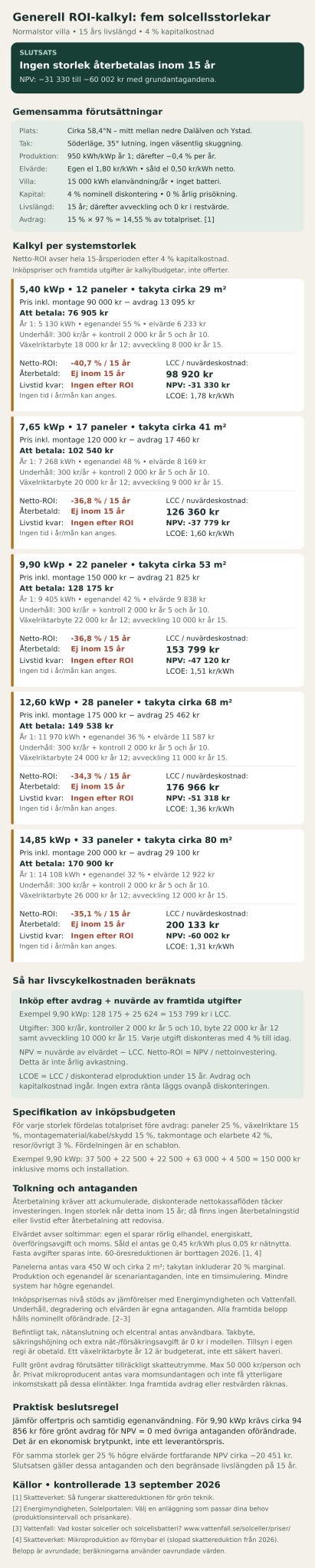

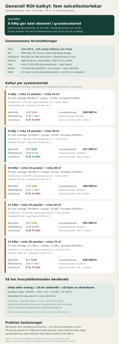

Använd rätt mått för rätt ändamål
En annan sak jag upptäckte med den fantastiska kalkylen.
Du jämför LCOE med ett elpris som om de vore samma sak
Du anger exempelvis för 10 kWp:
LCOE: 1,02 kr/kWh
Det är intressant, men LCOE på cirka 1,02 kr/kWh kan inte ensamt användas för att avgöra om solceller är lönsamma.
En producerad kWh har olika ekonomiskt värde beroende på om den:
LCOE: 1,02 kr/kWh
