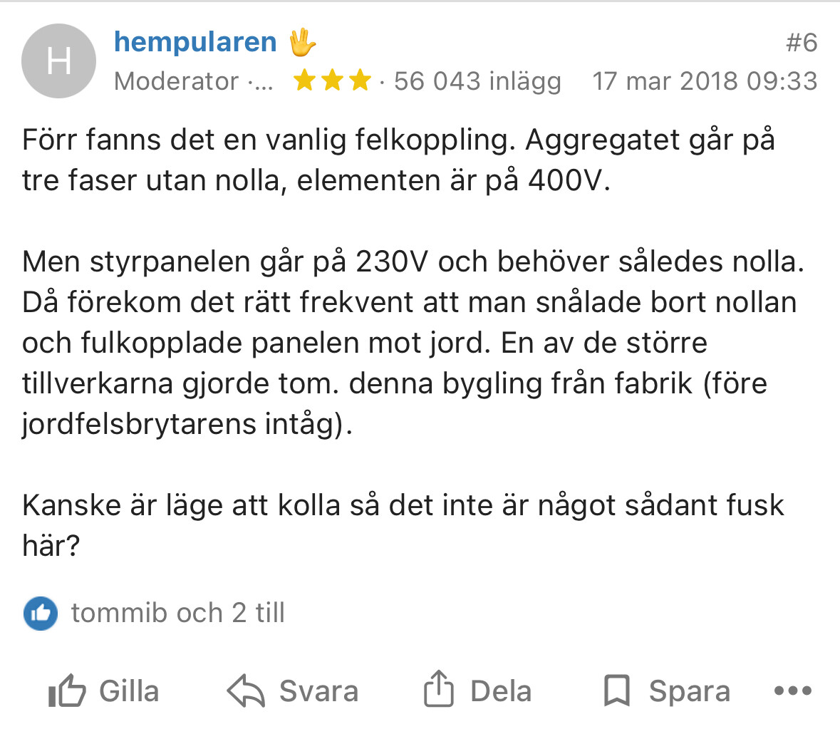

Att du har ett jordfel om JFBn löser är solklart om nu inte själva JFBn skulle vara trasig, vilket får ses som osannolikt. Om aggregatet då är skrot eller möjligt att laga till rimlig peng är svårt att veta med säkerhet.D Derbyboy skrev:
Tycker det här med bastuaggregat och jfb är väldigt märkligt.
Kollar på en Harvia Kip 60 och enligt manualen ska det inte kopplas med JFB
Jag antar att det beror på att JFB kan lösas ut
Men mitt aggregat från tiden före JFB har ett jordfel eftersom JFB löser ut
Om den fortfarande löser ut din jfb så koppla den utanför jfb, om den löser ut säkring så är det bara köpa nyD Derbyboy skrev:
