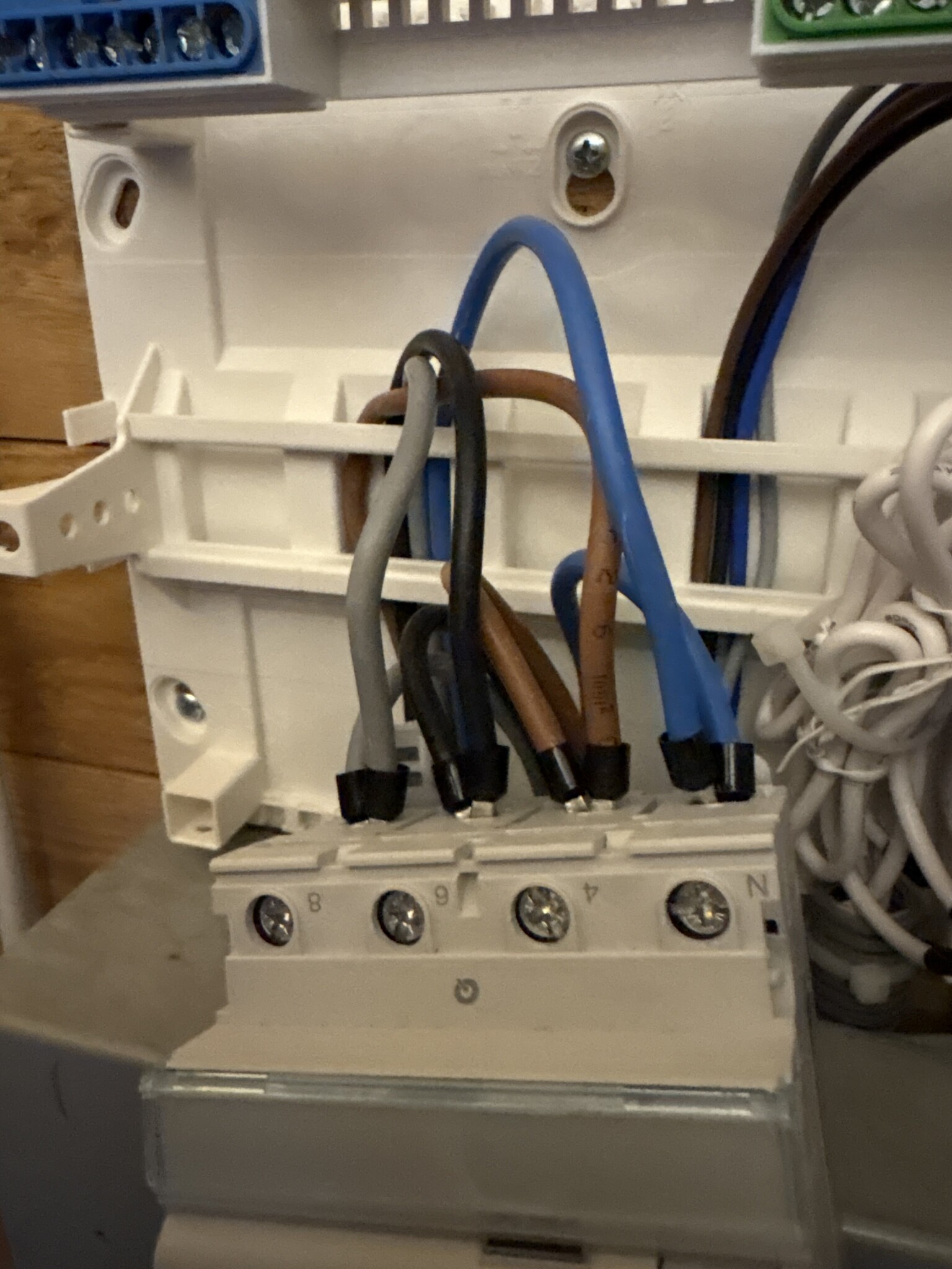

D
Såhär?
  • Elektrisk kopplingsbox med fyra anslutna kablar i olika färger.
RoAd och 1 till
D Derbyboy skrev:
Såhär?
Ser bra ut så nu kan du dra på värmen.

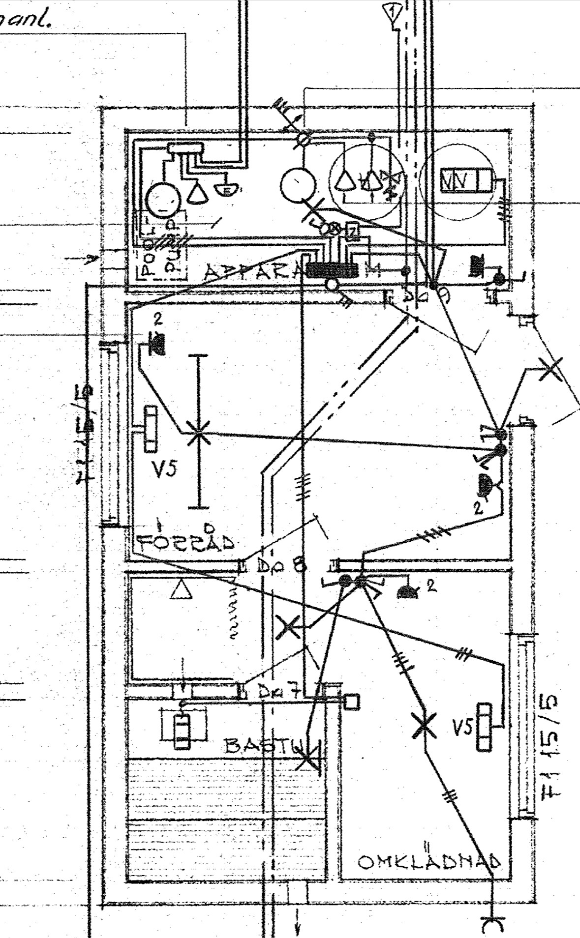

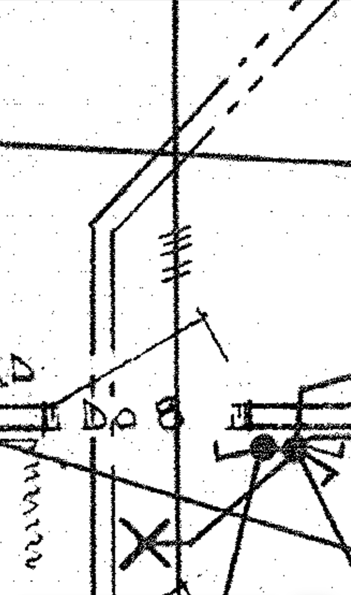

Vad betyder strecken på elritningen?
På ledningen som går till aggregatet är det 5 streck över själva strecket.
  • Elritning av ett rum med flera symboler och linjer, inklusive en femstreckig linje som nämns i texten som går till ett aggregat.
  • Elritning med linje som har fem streck över sig, visar en anslutning till ett aggregat.
Det betyder att man ska dra en femledare till bastuaggregatet. Om sedan aggregatet behöver använda alla fem trådar är en helt annan sak.

D
Men rimligen har jorden används….kan man tycka
Ja.

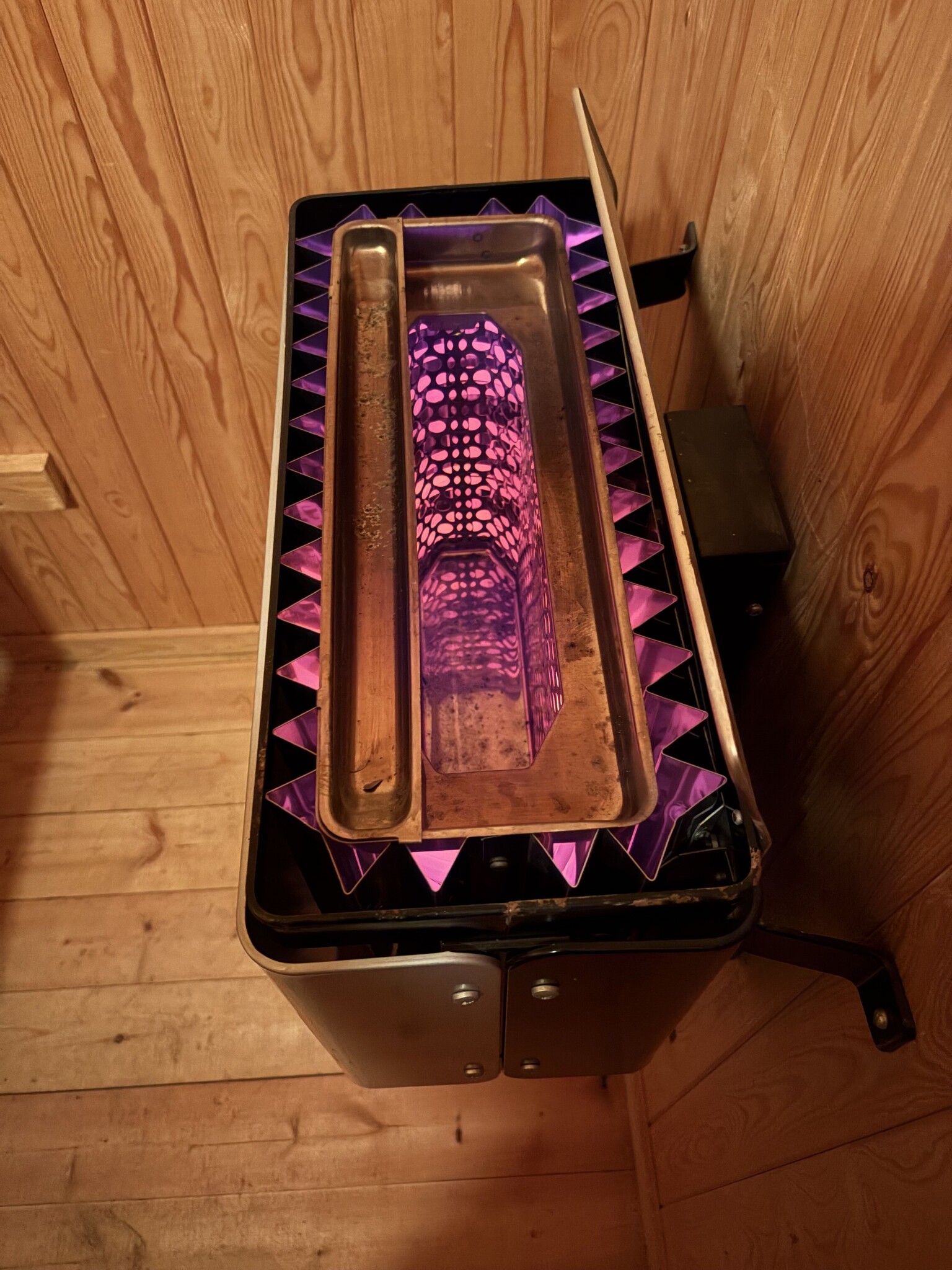

Hur många timmar tycker ni jag ska köra?
  • En bastuugn med lila stenar på en träbeklädd bastugolv.

D
Om jag kör bastun i några timmar och sen kopplar tillbaka jfb men den löser ändå……
Vad är det troliga felet då?
R
Att ngot värmeelement är trasigt och ger överslag till skyddsjord. Har haft det problemet i min ugn ett par gånger.
